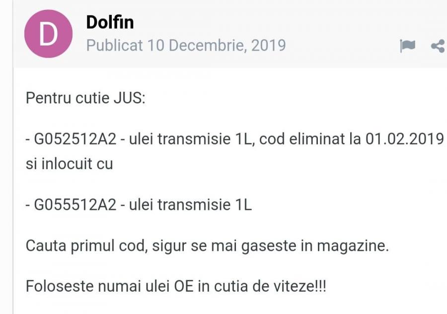

Buna ziua! Aș vrea sa schimb uleiul de transmisie la VW Polo 1.2, 12v BME an 2007 cod cutie JJL. Am citit mai in urmă că pentru o cutie JUS codul este G052512A2 sau G055512A2. Oare la JJL se folosește același tip de ulei?
Mulțumesc!
Cutie de viteze JJL:
- G052512A2 - ulei de transmisie - cod eliminat la 01.02.2019 si inlocuit cu
- G055512A2 - ulei de transmisie
Poti sa cauti si vechiul cod, cred ca il mai gasesti in magazine si poate este mai ieftin fata de cel nou.
