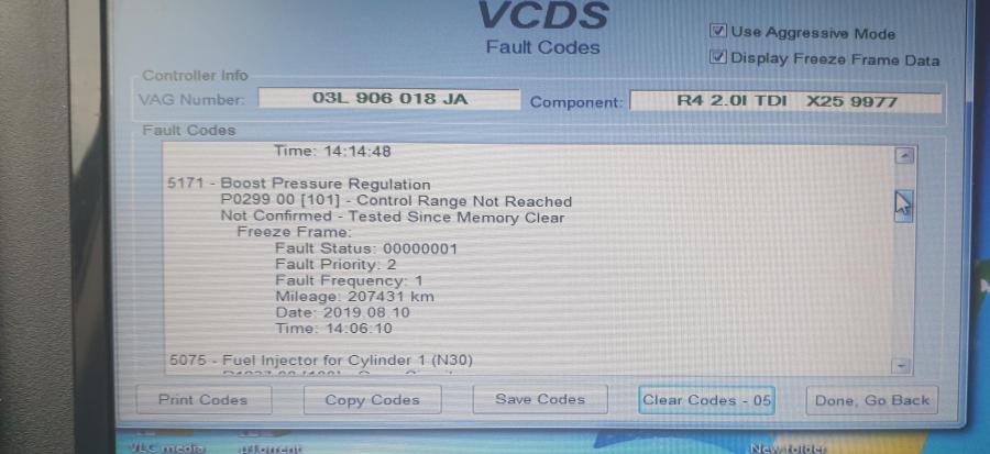

Aceeasi problema fantastica a aparut si la mine acum 2 zile (Audi Q5 2.0 tdi CJCB). Spirala aprinsa in bord....lipsa putere vreo 5 km, pana am gasit o parcare pe autostradă,  oprit motor, repornit, a functionat 20 sec, a început sa se audă urât,  l-am oprit...si nu mai porneste.
Fiind in Austria, probabil, o voi tracta pana acasa in România.
Am vcds la mine, am facut o scanare, am aters erorile aparute, iar la scanarile ulterioare, nu a mai aparut nici o eroare.
Am atasat poza cu eroarea initiala
Modificat de ovy07
