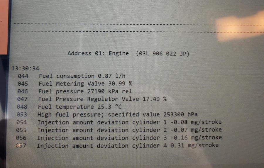

Ce oscilație am aici? E ok? Menționez că am un tremurat la relanti cu motorul cald.
Scoate mufa de la senzorul de presiune din capul rampei si daca masina porneste si iti indică pe diagnoza o presiune de 300-350 bari,iar valoarea regulatorului undeva la 17-30%,se cere schimbat senzorul de presiune de pe rampa.
