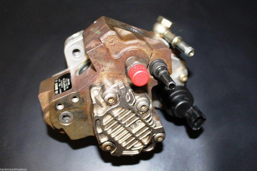

Sunt in cautarea unei pompe noi CP3 si introducand pe internet codul 0445010042 am avut surpriza sa gasesc mai multe forme/variante cu acelasi cod, toate pentru variante ale Citroen Xsara,Peugeot 206/307..etc. Intrebarea este care din modele este cel ce trebuie pentru CP3 Upgrade ?2134156157_CP3-1.thumb.jpg.e6c2e78dcb982fb72e36740bd5ee1105.jpg

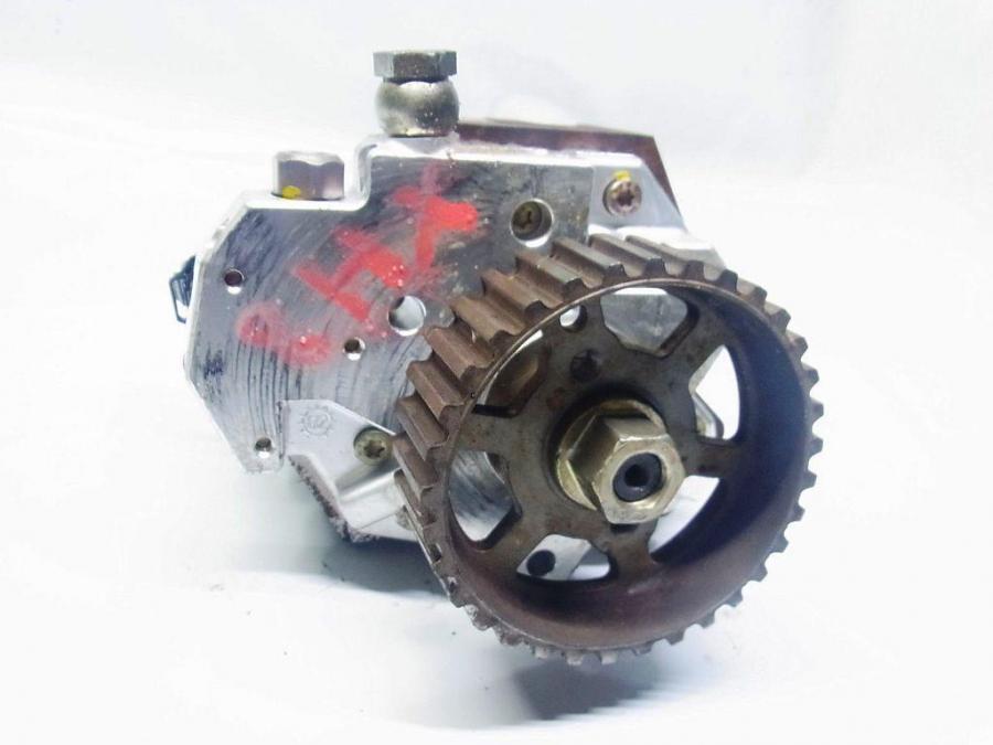

In imagini iata ce am gasit pe ebay :

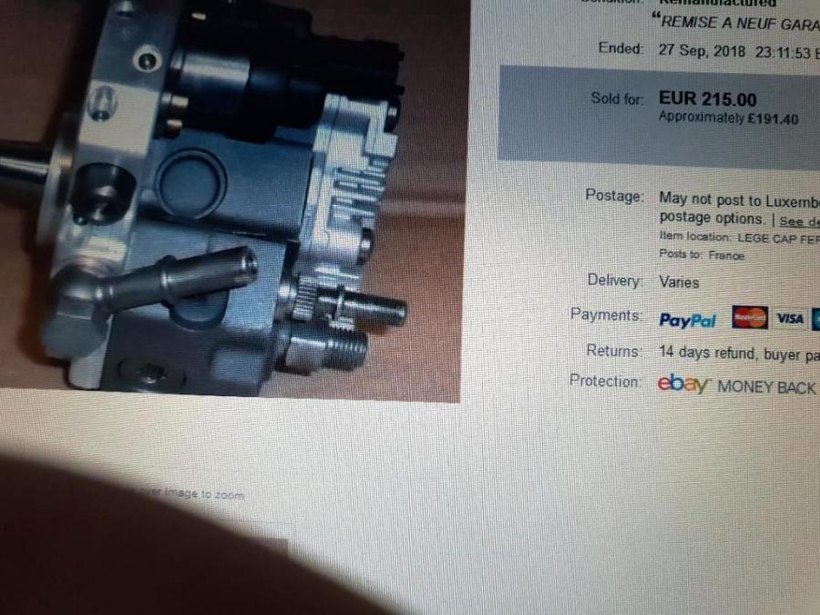

Am gasit o ocazie in Franta, pe Ebay , o pompa revizionata Bosch, 2 ani garantie si buna la pret. Cel care o vinde are numai calificative 100%. Am cumparat-o .
In Germania la service Bosch oferta a fost de 800 Euro cu piesa la schimb pentru aceeasi pompa cu reparatie capitala. Mi se pare o aberatie.
