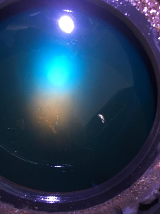

Poze cu span in rezervor
racingparts.ro
Ai ceva span acolo. Verifica regulatorul de pe rampa. Poate fi obturat si nu mai inchide bine. Verifica si meteringul de pe pompa de inalte.

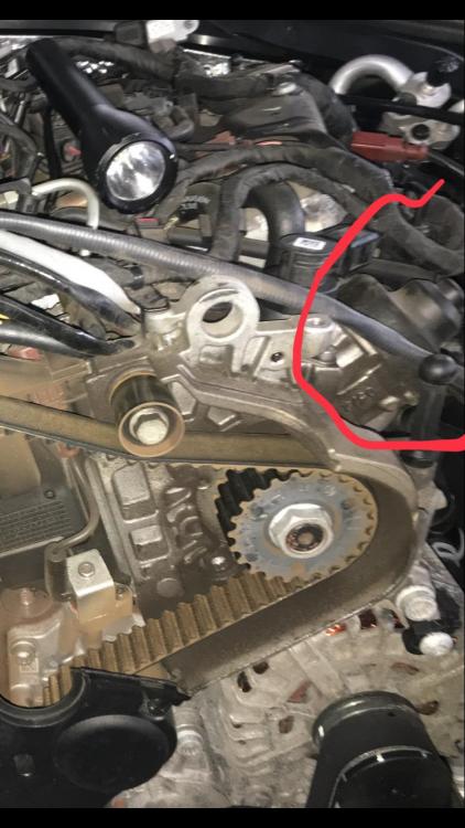

Pentru shepard_i89 si Vladone
colegul Grijincu67 vrea sa spuna ca sub capacul ala de plastic de pe pompa (se scoate mai greu) este un surub cu cap torx tata de 18-20 (nu mai
tin minte) sub care este o supapa ,ar fi bine sa desfaceti si sa controlati sa nu fie blocata deschisa sau vreo mica mizerie acolo .
Corect, acolo m am referit.

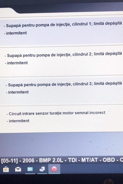

Salut am făcut un test la Passatul meu B6 2.0 TDI sport an 2006 140 cp și mi-a dat erorile astea de la ce poate fi oare de la regulator de presiune ?
Pune vcds... Ce scrie acolo e tradus gresit
tu ai PD nu CR deci e topicul gresit pt. tine
Pune vcds... daca te iei dupa traducerea de acolo o sa ai surprize.
