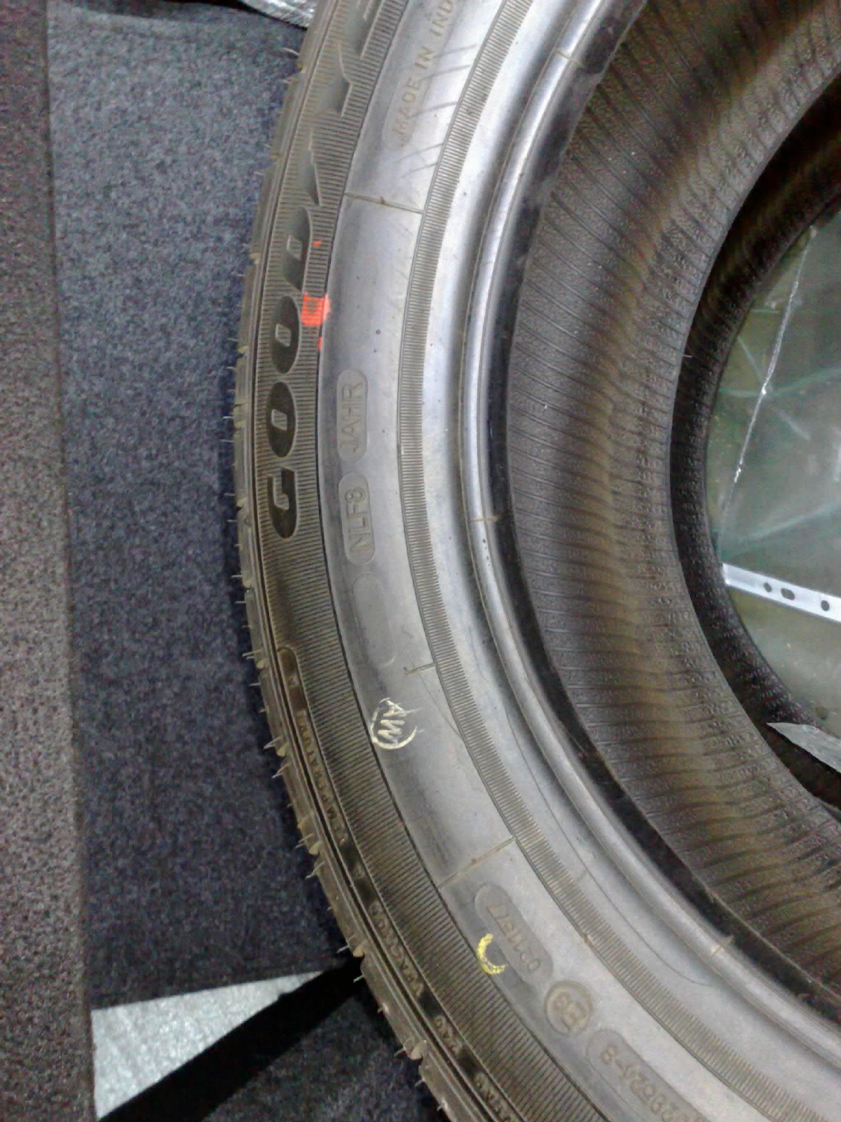

salut,aveti idee ce inseamna punctele facute cu vopsea.pe anvelopele noi.
