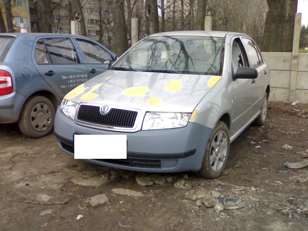

Salut! Am cumparat masina cu 3 jante in 6 spite si cu 1 de tabla si vreau sa stiu daca mai gasesc inca una` la fel sa completez seria. Ma puteti indruma si pe mine careva?
Oricat de mare ar fi asemanarea la cea pe care o s-o gasesti .....tot nu e la fel, deci vindele pe care le ai si cumparati pe banii aia de tabla si capace, sau de ce nu alte 4 de aliaj.
cine kkt imi cumpara 3 de un fel??? ca mi-as cumpara altele... :D
Te-ai uitat in portbagaj ca nu cumva sa fie roata de rezerva cea de a 4-a janta de aluminiu ?
m-am uitat, ca facusem pana la una din jante... imi intrase un surub :( si se dezumflase in 2-3 zile. era chiar culmea.. sa o am in spate si sa nu ma uit.
Sincer sa fiu,... as vrea altele mai mari... mai sport... da` cine imi cumpara mie 3 de un fel? ca stiu ca lumea cumpara set daca e sa o faca!
ai grija cu "mai mari, mai sport" si verifica si ce scrie in cartea de identitate. la un control la politiei sau caz de accident... daca nu corespund anvelopele/jantele... e de rau. asa am auzit.
totusi poate gasesti 2 asemanatoare cu cele pe care le ai si una iti ramane de rezerva.
