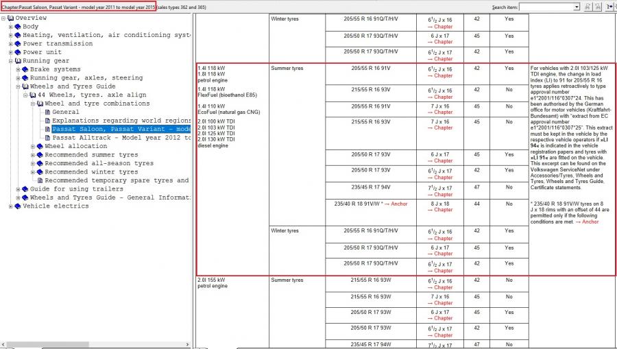

Iarasi recomanzi nave spatiale. Te rog sa atasezi un document oficial pe care iti bazezi recomandarea.
Pe B7 aceasta marime NU este omologata. In caz de accident ti se poate refuza despagubirea sau esti bun de plata pentru daune materiale sau blocarea traficului.
Ca sa nu mai vorbim ca poti ramane fara talon.
Pe zapada ca si pe asfalt, iti trebuie marime omologata pentru masina ta. Adica cea trecuta in Cartea de identitate. Care anvelope, in cazul Passat B7, la roti de 16", sunt 205 55 R16, 215 55 R16 si 195 60 R16 cu respectarea indicilor de masa si viteza.

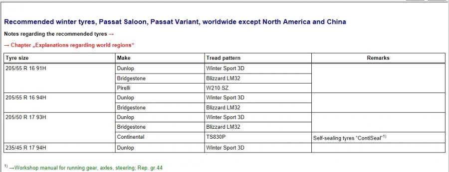

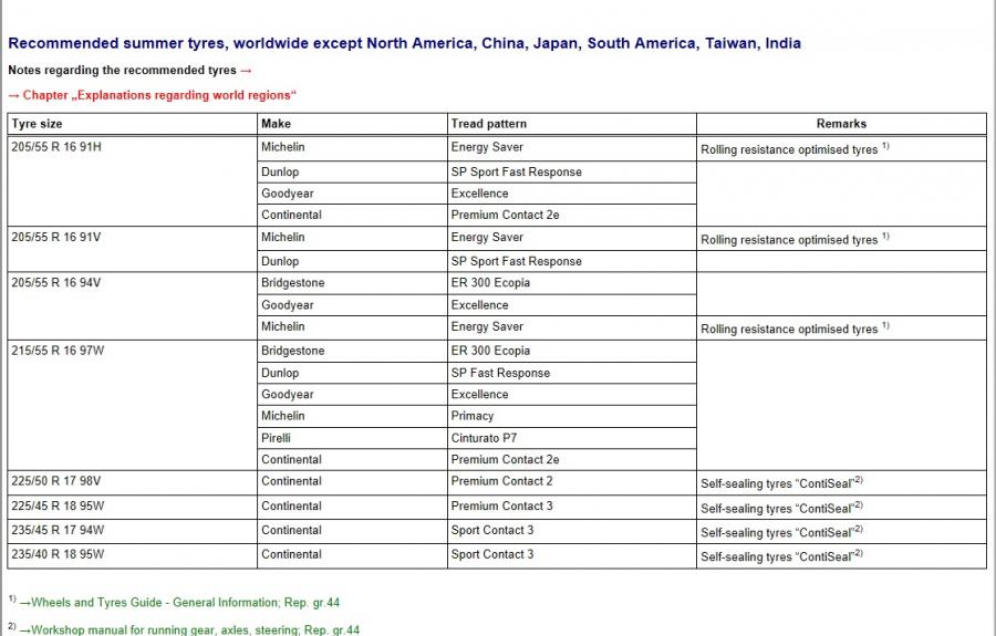

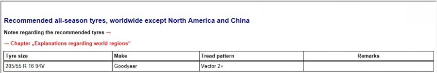

Eu nu stiu sa existe informatie mai credibila decat ElsaWin. Daca ma insel, va rog corectati-ma(cu argumente altele decat "mi-a dat mie dealer-ul o hartie").
Sper ca acum este clar ce anvelope sunt recomandate de VW.

@identitate78, multumesc mult pentru poze (edificatoare de altfel), va multumesc si celorlalti pentru opinii.
Jantele sunt OEM si am pe ele Pirelli Cinturato P7 la 215/55/R16. In cartea masinii la seciunea alte
Am atasat si poza cu ce scrie in cartea auto. Acestea fiind spuse am rezolvat problema, anvelopele vor fi 205/55/R16 din ratiuni tehnice cat si dpdv al banilor. Diferenta intre 205 si 215 fiind de cam 120 lei/bucata... in cazul Nokian WR D4.
Multumim pentru capturile din Elsa, conform lor sunt in eroare tehnica cu 215 55 R16 pe iarna (aceasta marime fiind acolo doar pt vara, modelul Bridgestone ER300 fiind ceea ce am eu):) . Am ales aceasta marime nestiind ce zice elsa, pentru acel 1cm in plus la diametrul rotii.
Asta este, le-am luat deja, le-am montat, le am si pe Carte (identica cu a lui @Bratu Marius)...

Si eu am tot 215/55/R16 de iarna. Captura Elsa am pus-o pentru a evidentia faptul ca xxx/60/Rxy nu este omologata/agreata de VW.
