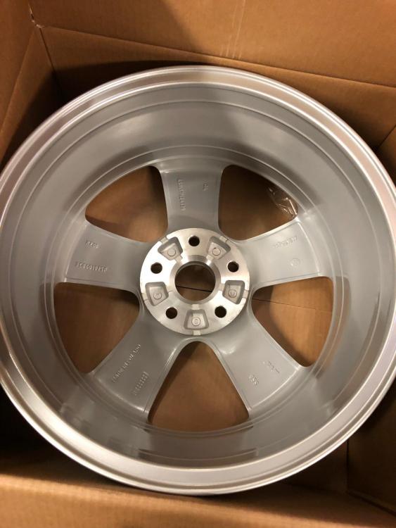

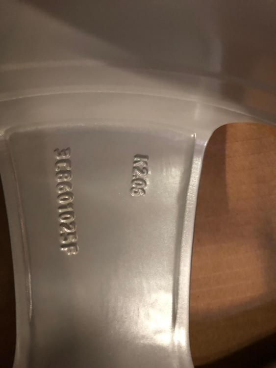

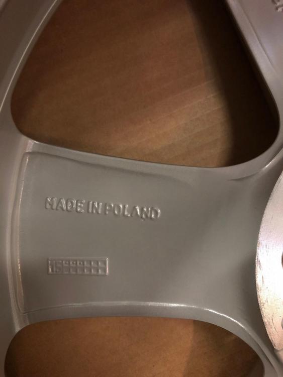

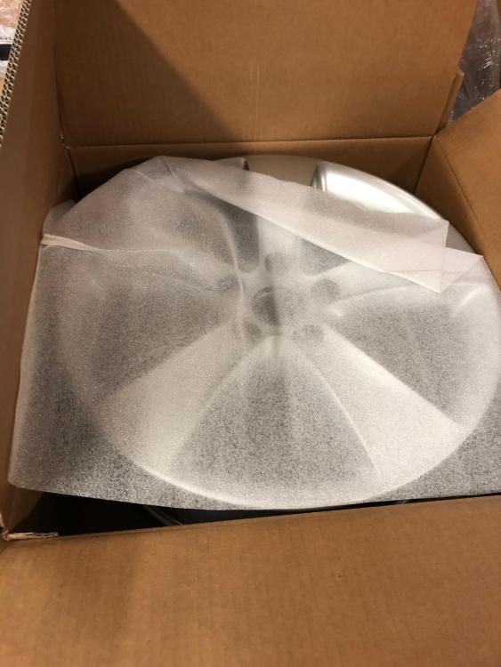

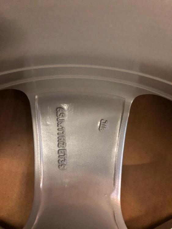

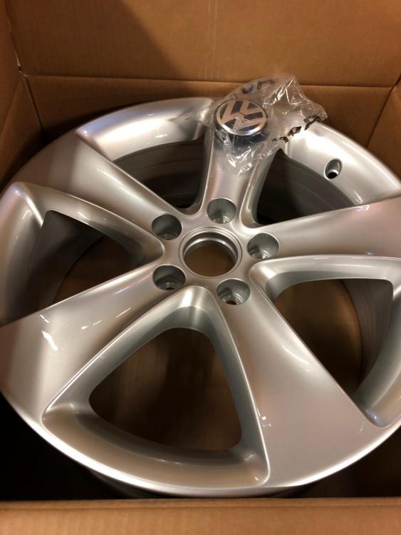

Doresc sa achizitionez un set de jante noi si intrebarea mea este CUM VERIFIC DACA SUNT ORIGINALE? au emblema VW si scrie ca sunt produse in POLONIA (intrebarea de ce nu Germania?).  Am atasat pozele....
Sunt originale, cât timp au sigla şi codul de piesă. Se fabrică unde e mai ieftin pentru ei.
daca au sigla stantata pe interiorul jantei sunt originale. Fiind facute in Polonia sunt chiar OK, fata de Turcia, China sau mai stiu eu pe unde.

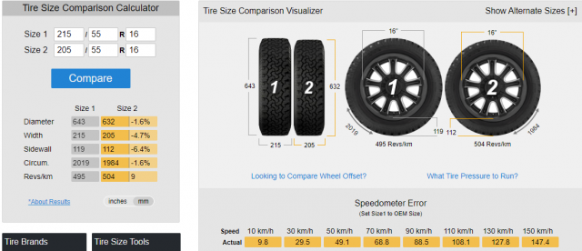

Si aici vine intrebarea mea...Care este diferenta, sau deosebirile in mers ale anvelopelor de 215/55 r16, fata de cele de 205/55 r16 si care dintre aceste 2 variante  de vara ar trebui sa o aleg?
Pentru mine (ca si necunoscator) diferenta o face cam +100 de lei/buc pentru cele de 215.
Modificat de costyqua
Bad spelling
Diferenta va fii garda la sol mai mica cu 1.1cm, si "design-ul".
Sarbu Mihai
Si cum ai calculat garda la sol mai mica cu 1.1 cm?
643mm vs 632mm. ps: da ai dreptate, numai cu cca5 mm scade garda la sol

Ala ii diametru. Garda scade doar cu marimea razei.
Si din proprie experienta pot spune ca arata mult mai urat masina cu anvelopele de 205 vs cele de 215. Exista si avantaje ca stabilitate, garda la sol etc dar intr-un procent neglijabil desi este acolo.

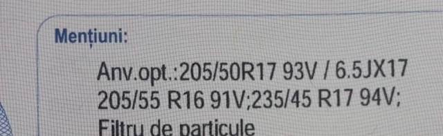

Salutare, sunt prospat posesor de b7, 1.9-2012-125kw, am cumparat-o cu 235/45 R17 x 7.5 ET47, eram stresat cu RAR-ul, la rar m-a preluat un tanar, destul de sociabil, l-am rugat sa-mi treaca in CIV si alte dimensiuni pt anvelope (asta fara nici o "traditie"), mi-a spus ca o sa-mi treaca doar ce ii da acolo lui, atasez o poza de pe CIV.
- Va trebui sa-mi cumpar jante pe 16 si anevelope 205/55, asta e singura optiune convenabila;
- Pe 235/45 R17 x 7.5 ET47, ce am acum, anvelopele au niste scoruri wau ? si nu ar fi buna latimea 235 pt iarna (din cate am inteles din paginile de anterioare), as incerca sa pun pe aceleasi jante cu care am luat masina (x 7.5 ET47) 205/50R17,  dar uitandu-ma pe acest calculator   https://www.wheel-size.com/calc/?wheel1=205-50-17X7.5ET47&wheel2=235-45-17X7.5ET47&wheel3=205-50-17X7.5ET47&fcl=50mm&wcl=30mm&scl=50mm&sr=0mm  mi se pare ca janta sta prea in exterior si ma intreb daca e bine asa ceva?
- As avea doua optiuni: sa pun 205/50R17/ 6.5jx17(dupa cum scrie in CIV) sau 205/55R16/ 6.5jx16, diferenta ar fi 4 milimetri pt cele pe R17 care nu stiu cat de importanti ar fi.

Nu este nevoie de nici o "atentie" sa iti omologheze jantele si anvelopele recomandate de producator pe tipul respectiv de masina, "atentia" se da atunci cand vrei ceva ce nu apare in C.O.C.
