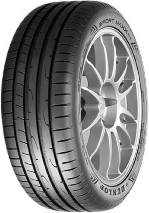

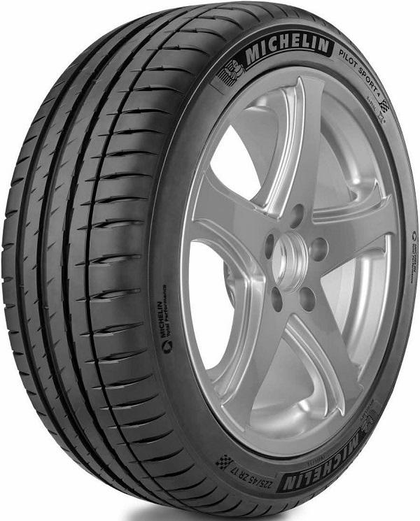

Salut, se apropie momentul sa inlocuiesc anvelopele de vara 235/40/18 (Micheline Pilot Sport 3) si am nevoie de un sfat de la voi.
Dupa ceva cautari m-am oprit la Dunlop sport maxx RT-2 si Micheline pilot sport 4
DUNLOP_SPORT-MAXX-RT-2.thumb.jpg.496dc2d236ffdfe0fad7eaa02e83af34.jpgMICHELIN_PILOT-SPORT-4.jpg.af21c9d01a1d2b7d014adc7a39c56158.jpg
Stiu ca realitatea nu are nici o legatura cu eticheta, dar din descriere, Dunlop-ul fata de Micheline,  ar sta mai bine la zgomot (69 db fata de 71 db) si bineinteles la pret (nu stiu daca se justifica pretul mai ridicat la micheline, probabil marketing), cert este ca pe cele de iarna am Dunlop si sunt mai silentioase decat Micheline de vara.
Dunlopul este facut Germania iar micheline in UE probabil in Ungaria
Ce ma intereseaza mai mult, ca talonul sa protejeze cat mai bine janta
Voi ce ati alege?
Michelin clar.
Vezi si aici
sau pe http://tyrereviews.co.uk. O alegere ceva mai buna decat RT2 ar fi Goodyear eagle f1 asymetric 3 . E promotie pana in 15 mai atat la Dunlop cat si la Goodyear.
Nu vreau sa fac reclama, doar sa ajut un coleg. E pacat sa pierzi asa promotie...
Modificat de Adi_vw
Dupa săptămâni de analiză, eu am ales Goodyear eagle f1 asymetric 3. Am vrut neaparat minim CA, sub 70 db si sub 90€/buc pentru 235/47 r17. Din pacate nu am apucat inca sa le montez pentru a spune cat sunt de zgomotoase. Din rewiew-uri par ok.
Dar din cele doua variante, Michelin sunt mai ok.
Nu stiu daca te ajuta cu ceva, eu am avut Michelin de iarna si au fost un dezastru. Foarte tari si cu aderenta scazuta. Poate cele de vara sunt altfel ,nu stiu,  insa eu m-am lecuit de Michelin.

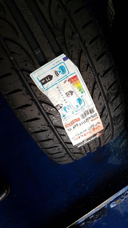

Buna seara, detin un vw passat b7 highline, masina am cumparat-o cu jante pe 17" anvelope 235.45.17 iarna. Ieri am fost la un magazin de anvelope sa-mi cumpar 4 anvelope de vara 235.45.17, dar sefu de acolo a spus ca nu e buna dimensiunea " ca este atipica", si m-a convins sa-mi iau 225.45.17 hankook v12evo2. Mentionez ca nu am trecute dimensiunile pe capacul rezervor sau stalp. Este o dimensiune buna pt passat-ul acesta? M-a fraierit cumva ca sa-si vanda marfa? Voi avea probleme cu masina pe viitor? Multumesc.
Modificat de elyx13
Da. Te a fraierit.
Pentru masina ta dimensiunea corecta este 235/45/17.
Nu vei avea probleme cu masina insa daca as fi in locul tau as avea ceva probleme de constiinta. :)
Sa stii ca am, i-am sunat azi si le-am spus ca vreau sa le dau inapoi si ca le dau diferenta pt dimensiunea corecta, au spus ca nu le primesc inapoi ca sunt folosite... mai mult am si roata de rezerva 235.45.17....

Poti cere ajutorul celor de la protectia consumatorului. Vânzătorul ti-a recomandat un produs greșit.
Atata timp cat el si-a dat acordul si le-a montat pe masina...pa Protectia Consumatorului.
De distractie ii poate face o reclamatie dar nu va avea prea mare succes. Poate doar intimidare.
