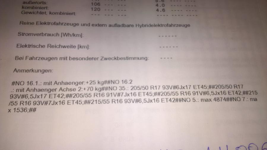

Am revenit acum.
Hartia de la Porsche/Nurvil nu am mai gasit-o (cred ca a ramas undeva la RAR), dar am gasit hartia din germania cu care am cumparat masina, vedeti imaginea atasata. Pe langa acele dimensiuni mai am ca dimensiune principala trecut 195 60R16 93V pe jante 6Jx16 ET42, probabil pentru ca s-a vandut in sezonul in care era cu roti de iarna.
Momentan masina mea e incaltata cu 215 55R16 de vara pe jante 6,5x16, marime care o am si pe cartea de identitate eliberata de RAR, si pe care tin minte exact ca o aveam si pe ce am primit in Romania de la reprezentanta.
Probabil ca e cum spui tu, la aceiasi masina poate diferi in functie de cine iti face hartiile.
Oricum, ideea era ca 215 60R16 pentru passat nu vazusem niciodata, nicaieri.

aceeasi problema am avut-o si eu la rar. Masina a venit din germania cu 215 55 r16, am facut rar-ul cu aceste anvelope, dar in CIV nu au trecut dimensiunea respectiva. Cand le-am spus ca vreau sa o treaca si pe aia, au zis ca nu se poate ca nu o au ei in hartiile lor.
Ei vedeti, eu de aceea am cerut hartie de la reprezentantul marcii in Ro, ca sa imi treaca tampitii de la RAR in acte marimea de anvelope care ERA pe masina cand am dus masina la ei. Dar cred ca hartia a ramas la ei, nu am mai gasit-o, am factura de la RAR, cartea, certificatul, anexa in engleza la itp, dar cred ca hartia asta au retinut-o odata cu briefurile.
@macphisto eu nu am 215/55/R16 dar fata de ce ai tu pe hârtia din germania am si dimensiunea 235/45/R17.
Eu am 2 dimensiuni pe R16 si alte 2 dimensiuni pe R17.
