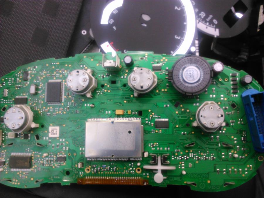

ma poate ajuta cineva cu un bin modificat pentru un golf 4?am montat ceasuri de passat si nu imi functioneaza buzzer-ul.detin un golf 4 din 2000 motor 1.4 16v
3B0 920 927 KOMBI+WEGFAHRSP VDO V06.bin.txtFetching info...
Expand
nu ajuta cu nimic modificarea dumpulul - trebuie modificat fizic clusterul - se adauga o rezistenta si dioda pe placa, ca sa il faci functional.
Multumesc ioanidis84 am pus dioda si rezistenta dupa pozele trimise de tine si acum functioneaza si buzzerul si portiera deschisa

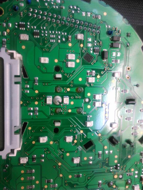

Salut cine ma poate ajuta,ce rezistență și dioda trebuie puse pe placa electronica si unde,sa îmi sune cand las luminile aprinse placa e de passat 925 iar softul a fost schimbat pentru bora.
Parca a postat cineva o poza mai in spate , daca nu urmareste traseul de la pinul21 al mufei albastre. Ai dioda lipsa si apoi undeva pe spate spre microcontroller ai rezistenta de 100K lipsa. Urmaresti traseul de la pin 21 pana la microcontroller.

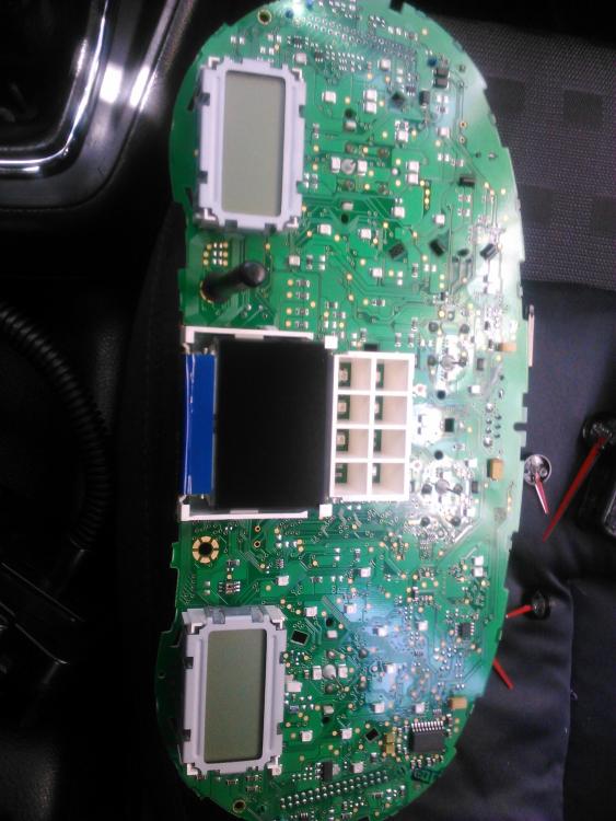

Salut Florin am pus pozele aici, mulțumesc mult!
