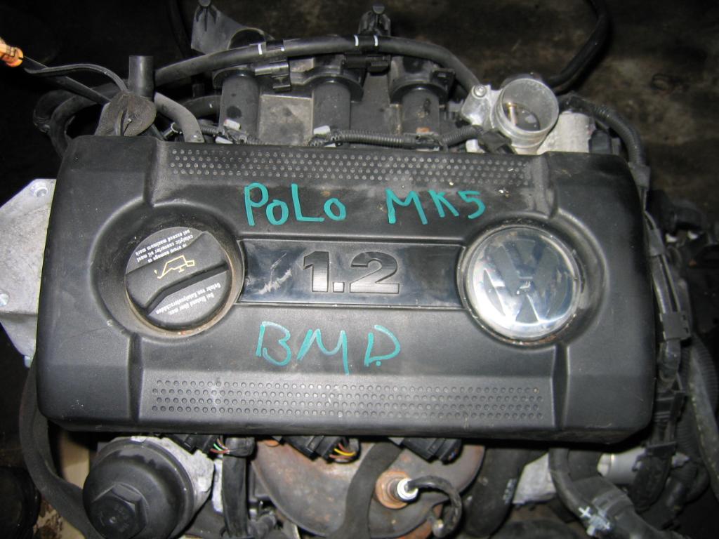

daca ma poate ajuta si pe mine cineva cu un cod sau cu piesa in sine, este vorba de capacul asta de plastic
va multumesc
