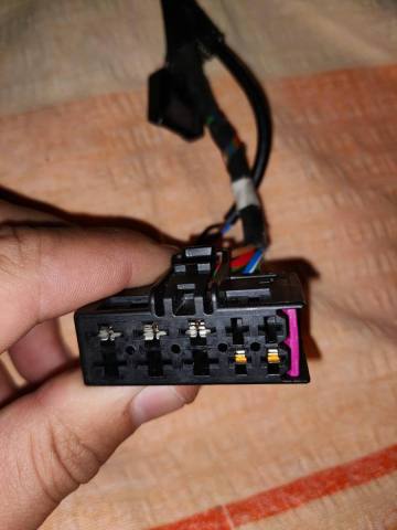

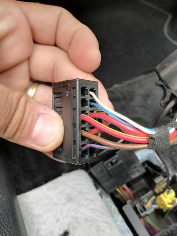

salutare , am si eu o problema:  masina din fabrica (cc,2009) a avut si incalzire si ventilatie pe vechiul interior ,de 2 zile am cumparat scaune de anglia si acum  nu se potrivesc pini din mufe ca sa mearga incalzirea ,
are cineva o schita cum trebuie mutati pini din mufa de la scaune  ?
multumesc !
am atasat pozele cu mufele masini.
muta cablajele de sub scaune.....intre ele
eu zic sa nu te chinui sa refaci instalatia. Da jos instalatia de sub scaun si permutate intre ele, daca nu ai ceva reglaje electrice ...care au rămas pe scaunul pasagerului, in loc sa fie la sofer

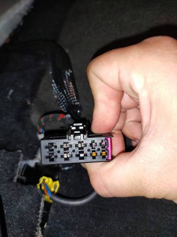

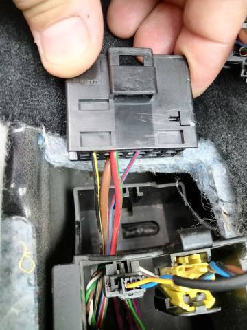

Buna seara am si o mica problema am facut retrofit la un interior de piele alcantara am avut inainte interior de plus si in partea dreapta la pasager nu merge incalzirea in scaune deloc ce poate sa fie plus nici la mine la sofer la fund nu imi baga cald, am observat totusi ca sunt diferiti putin pini masina mea este b6 bpm 2007 iar de pe masina care am luat este passat b6 2009 cbab las aici niste poze cu mufa de pe scaune prima poza este de pe scaunul meu de la pasager a doua poza de pe scaunul de la pasager care il am acum pe masina
Difera anul si diagrama de conectare. Trebuie sa modifici ce ai sub scaun, in concordanta cu instalatia de pe masina
Da am reușit am mutat firul maro in partea stângă sus ca în prima poza și funcționează perfect acum :) însă mai am o mică problemă la scaunul de la șofer îmi baga doar in spate cald nu și pe șezut e posibil sa fie duse rezistențele?! Au cumva mufe separate pentru spate și șezut, totuși chiar daca erau arse rezistențele chiar pe tot șezutul să nu meargă sau sunt in serie ?

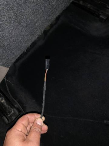

Am gasit aceasta mufa sub scaunul soferului...incalzirea in acest scaun nu merge...e posibil sa aiba legatura cu incalzirea?
Si pe tester trebuie sa o dea cu eroare daca nu merge?ca eu nu am nici o eroare
firul nu are legatura cu incalzirea,ci mai degraba cu bipul la centura
Exact. Este de la centura,  nu are treba cu incalzire. Incalzirea vine in mufa mare cu 10 pini
Multumesc baieti,dar senzorul de centura functioneaza corect inclusiv semnalul sonor.si totusi,daca incalzirea in scaun nu merge,nu trebuia sa dea eroare pe vcds?
