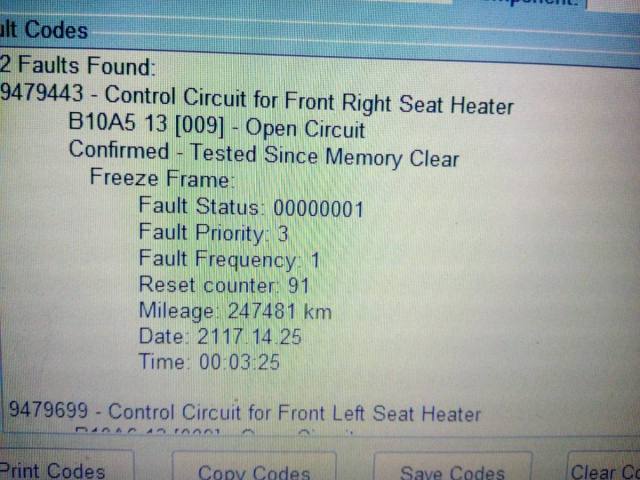

Am aceste erori .Ce releu ar trebui verificat ?

Asta e facuta acum cateva zile.Umplem topicul degeaba..Intra pe clima,sterge erorile,porneste clima,incalzirea in scaune stg/dr,refa diagnoza si posteaza eroarea.
Multumesc mult !  O sa refac maine dianoza si o sa o postez .

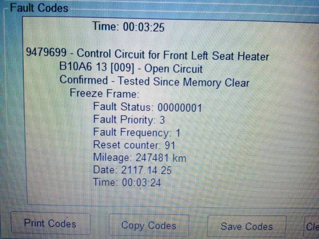

Buna ziua ! Acestea sunt erorile rezultate in urma scanarii  cu  clima   si incalzirea din  scaune  stg/dr    pornite .

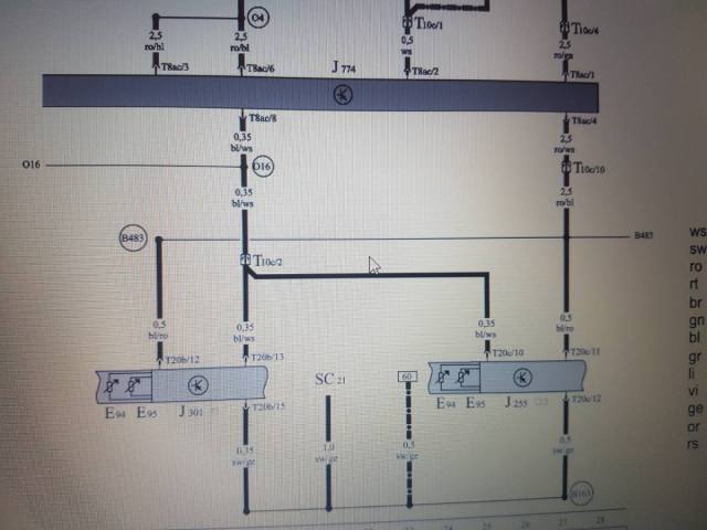

Trebuie tras cablajul conform diagramelor ptr anul tau. Tu nu ai avut incalzire functionala in scaune nici inainte de a schimba scaun sofer....asa e? Cauta pe cineva din zona ta care a mai facut...nu e ptr incepatori..

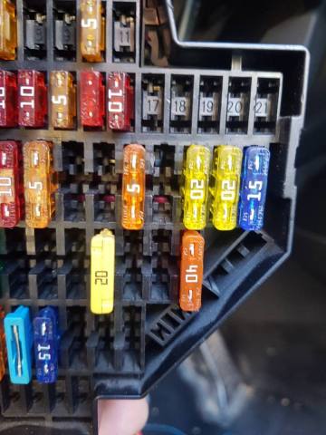

salut,am inceput sa cablez pt incalzire ...e vorba de pin 12 din climatronic care duce la sc21...eu nu am nimic la pozitia sc 21 lipseste bara aia metalica de +,o pot pune la pozitia sc 17? acolo este bara de +

la sfaturile cuiva am luat + de la pin 1 din mufa t20 a panoului de clima,cica ar fi + de impuls nu de consum

Tragi ambii pini, conform diagramei originale. Asa se face....
nu am bara de + la sc21,sunt obligat sa pun pe sc17...inca nu am terminat cablarea,nici nu stiu daca merge
Nu, nu esti obligat. Completezi ambii pini acolo, nu trebuie bara.

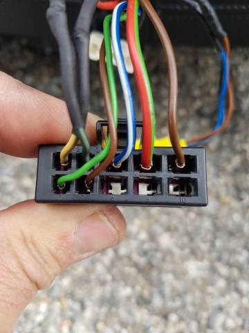

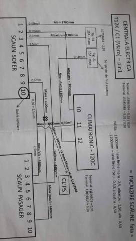

asta vad dupa,deocamdata am tras plus de la pin 1 din t20...problema e la scaun sofer,atasez foto cu mufa,pe pin 9 vine masa dar nu e nimic...il pot pune pe pozitia 5 ? vad ca acolo e maro
atasez si schema dupa care m am luat

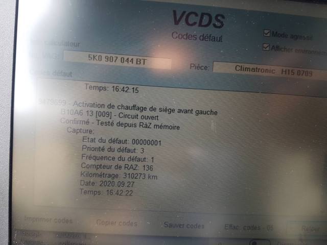

am terminat,incalzirea nu porneste,am erorile astea doua...pe scaun sofer am eroare,ma uit pe alta diagrama trimisa de cineva
am rezolvat,asta era diagrama corecta pt scaunele mele,atasez foto...masa e pe pinii 5 ,nu pe 9
multumesc pt ajutor
