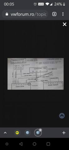

Ok...mersi frumos...poți să.mi spui te rog pin 3 din t10 pasager - albastru alb e termistorul? Să fie prea gros firul de 2.5 de la t10 pin 10 șofer la t10 pin 3?
Faza e că am măsurat și la șofer în aceeași mufa cu 4 pini....pe 2 am continuitate ....la fel în jur de 6....pe 2 nu....și la șofer funcționează încălzirea
Nu as vrea sa mă apuc sa desfac scaunul degeaba...poate e doar o legătură greșită
Mulțumesc ptr rabdare

Schema asta o aveam deja....problema că mașina e 2008....scaunele 2007....iar în schema data de tine pin 10 t10 șofer se duce la pin 10 t10 pasager....iar scaunul din dreapta nu are nimic pe pinul 10
Daca fac legătura pinul 10 t10 șofer cu pinul 3 t10 pasager că în schema pe care o urmarisem...dar fac legătura in climatronic cu pinul 4 că în schema data de tine?
Pot arde ceva daca e greșit?

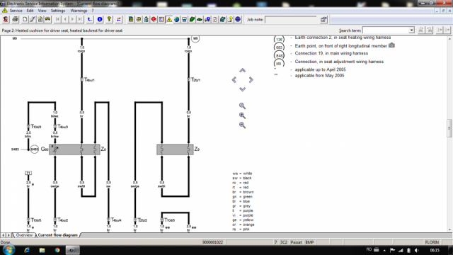

la 2007, in mufa t4 de sub scaun, maro negru si negru galben, sunt de la termistor. Si mai departe merg in t10 pin 3 si 5 masa

Salut....masa pe scaunul asta e pe 9...nu asta e problema...chestia este că am măsurat în mufa pin 3 și masa....și în mufa de sub scaun...cea cu 4 pini...și nu am nici.o valoare ...la fel și în scaunul șoferului...am valori doar pe 2 fire...dar cel de la șofer funcționează perfect
Ideea mea era că în link dat de tine ptr golf 5 dar și în alte scheme ptr passat după 2007 că pinul 4 t10 șofer este cu pinul 4 t10 pasager și din ele un fir pe pin 11 climatronic....și pin 10 t10 șofer cu pin 10 t10 pasager....
Eu mă gândeam așa....precum scaunul pasager nu are nimic pe pin 10....să.l pun pe 3....
Dar legătura in climatronic sa fie de pe pin 4-pin 4 și nu de pe pin10-pin 3
O altă întrebare....ce funcție da pinul 11 din Climatronic?
Modificat de lucio_italianu

Mai sus ai diagrama din Elsa pt scaun pasager, an 2007.....deci..de fabrica. Le ai si pe celelalte din link. Eu zic ca din toate, reusesti sa iti faci o idee despre ce trebuie sa fie la tine.

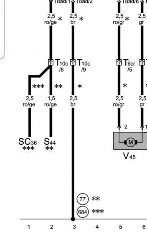

salut,am trecut de la scaune manuale la electrice,momentan vreau sa leg reglajul si nu stiu unde trebuie pusa siguranta termica s44...
multumesc
o pui unde vrei, sub bord pe soclul ei.
soclul ei e ala unde vine si sc36?

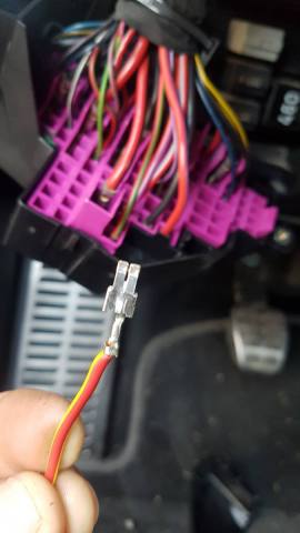

incerc sa pun un pin la sc36 si nu intra...are vreo siguranta? am tras de chestia aia roz si nu se misca/ culiseaza
Are o urechiusa de blocaj...uita-te cu atentie.
