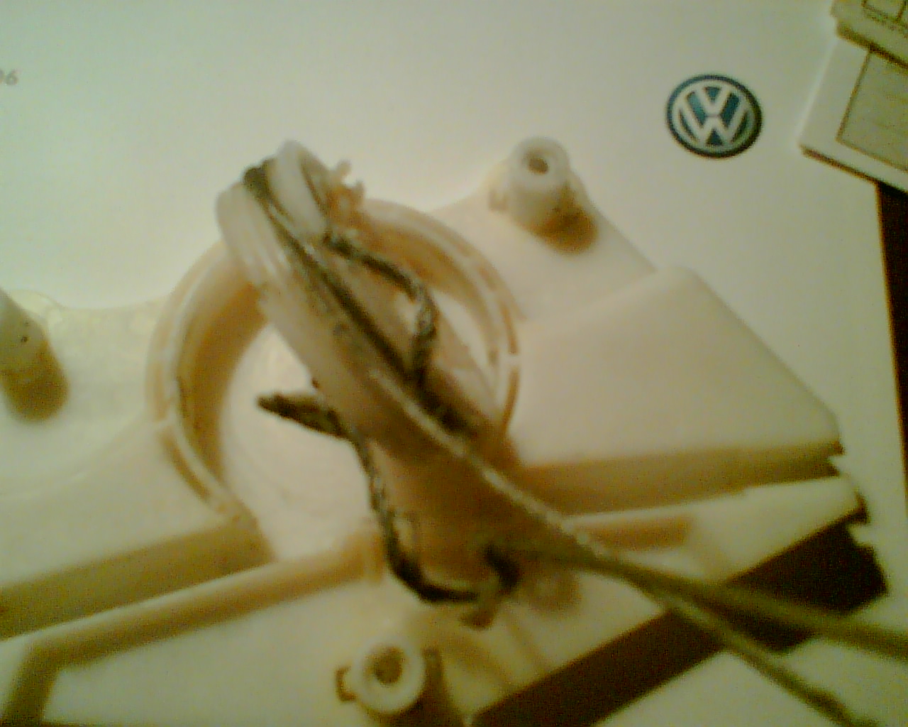

LE: am desfacut si tamburul iar cablurile sint ametite acolo...asa ca e benefic sa se cumpere kitul complet ca nu stii ce surprize intimpini si in cazul in caretrebuie sa te deplasezi cu masina nu o poti face decit cu usa legata, sau un alt mod de imobilizare provizorie - deci neamtul nu a fost timpit cind a recomandat kitul :(
tamburul ala abia l-am scos de pe partea fixa asa ca ma gindesc la ce efort a suportat motorul....

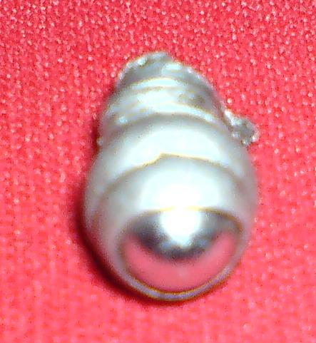

referitor la prinderea cablurilor pe rolele de ghidaj, mie nu mi-a reusit figura din DIY, drept pentru care am scos iar ansamblul din imagine, am fixat cablul pe role dupa care am montat totul inapoi.
Atentie la clema metalica utilizata la comprimarea arcurilor: TAIE!!
Avind 2 kituri mostenite de la fostul proprietar, e logic ca am incercat prima data sa montez cablul pentru usa stinga :( , asa ca aveti grija sa specificati la cumparare stinga sau dreapta dupa caz - difera pozitia cablurilor pe tambur, atita tot.

Sfatul meu : nu incercati sa umblati in tamburul cu cabluri . Daca aveti probleme cu el schimbati toata macaraua pentru ca demontandu-l va va fi extrem de greu sa asezati cablurile pe el si sa-l si montati la loc . :(

LE nu e greu atita timp cit cablurile sint in stare buna, nicidecum ca cele din poza mea de mai sus, indoite si turtite :(
