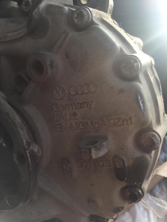

Salut am si eu nevoie de ajutorul vostru pentru a afla codul cutiei de viteze.....am un passat b6 motor de 2.0 fsi cu o cutie automata si trebuie sa o schimb ca asa mi-a zis mecanicul....dar sub masina pe cutie nu ma gasit codul...ma poate ajuta cineva va rog frumos
