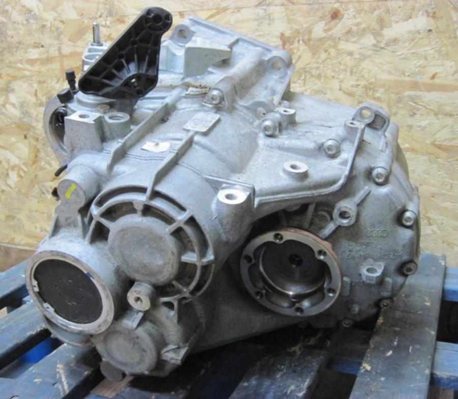

La mine e praf rulmentul ăla și tot iese din viteze cum trebuie ....eu trebuie sa schimb cutia ...acum am cutie kds și parca nu mai vreau sa pun tot kds....știe cineva un cod echivalent vreau o alta cutie...claumedel schimba carcasa capacul la cutie sau reparo pe a ta cat mai repede odată ce sa învârtit rulmentul ăla in capac cu distanțierul nu rezolvi problema  pentru totdeauna in timp distrugi cutia așa cum am pățit eu...spune-mi te rog capacul negru unde ai pus distanțierul avea înaintea lui o siguranta (adică scoți întâi o siguranță și după capacul) sau era capacul simplu...de ce spun asta am observat că cele mai multe cutii cu problema asta sunt cele cu capac simplu.
Capac,siguranta,rulment.Capacul are ceva ca un "filet" pe el.
Daaa...capac simplu..cutii cu problema asta (defect tip) mai bune sunt cele cu siguranță capac siguranță seibile alea si rulment
Claumedel tu ai așa...
Uite aici se vede mai bine
Iar asta ar fi fără probleme uitate la capac și vezi diferență ..un coleg de-al nostru spune pe un topic că s-au schimbat și codurile la capacul cutiei (nu ăla negru) din cauza defectiunei tip:
Acum poate greșesc dar daca este vreun coleg care a avut probleme cu rulmentul ăla și la modelul asta de cutie cu siguranță și apoi capac ...îl rog sa posteze
Da am ca cea din prima poza,ar fi util si codul pentru siguranta,capac si ce mai trebuie din a 2 a poza poate o sa fie de folos cuiva.Carcasa in care e rulmentu se poate schimba de noi sau trebuie service?Are vreun cod?Se gaseste si  la magazinele de piese?Ca daca nu au stiut cei de la service de problema cu distantierul,si la cate batai de cap am avut,nu prea as mai merge la service,decat daca nu se poate inlocui acasa.
Carcasa e in jur de 500 euro trebuie desfăcută cutia este de preferat service ...coduri pt capac negru și sigurante la al doilea model nu știu dar bănuiesc că vine cu totul...defectul la primul model este uzura ...se olareste gaura aia care ține rulmentul (rulmentul ăla e băgat prin presare acolo sta fix )din cauza uzurii in carcasa prinde joc si rulmentul și trenul fix in toate directiile și de aici și problemele tale cu scosul din viteze..
Eu o să caut o altă cutie e mai ieftina ca, carcasa numai că a mea este de 170 cp și este kds ....se potrivesc toate de 2.0 tdi nu contează că e de 170 cp sau 140 cp ..dar îmi este frica de rapoarte și de turații daca pun altceva ...trebuie sa caut o cutie cu alt cod dar care sa aibă aceleasi rapoarte
