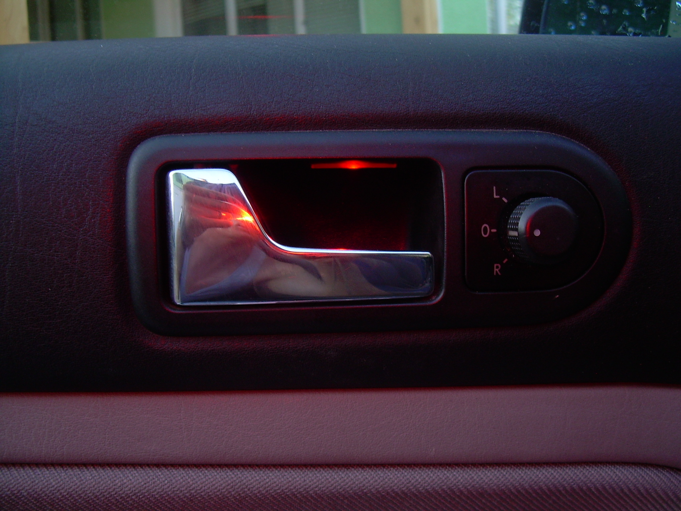

De asemenea mi-au venit si niste leduri rosii difuze, ghici ce am de gand sa fac cu ele?
What is that btw?
Ma gandeam sa le pun la manele interioare de deschidere portiere dar tre sa fac niste incercari sa vad cum se vede rosul ala difuz intai. Am laut si socluri de alea in care stau respectivele leduri. M-ar tenta sa pun si la usile de spate undeva in masca de la usa sub ea niste leduri albe sau albastre ca sa se aprinda cand se deschide usa...aveti idee se poate lega pe fire cumva in serie cu switchul de la usa?

Pai cred ca intai le leg la baterii cu niste fire si noapte o sa le pun in diferite pozitii sa vad cum ar fi cel mai bine.
Nu ca la lampi fara sa le masor pe toate si apoi fac munca degeaba.
credeam ca vrei sa modifici plafoniera,sa pui leduri rosii ambientale.
la usile spate e mai dificil,fie tragi curent de la plafoniera (ca se aprinde automat cand deschizi-cel mai simplu) fie tragi curent de unde vrei si treci prin switch,sa comande aprinderea separat de plafoniera.
albe pune. albastre...de ce?
in manere,variantele de la vanzare de pe net nu sunt cne stie ce. cum a spus si corcoloco,trebuie puse sus si eventual in spatele unei lentile de difuzie,sa lumineze uniform.

Am mai facut niste probe cu niste leduri rosii difuze cred ca alea ar merge la maner f bine, niste leduri rosii normal cu lumina f puternica, niste leduri albastre care clipesc la curent mic si nush de ce, niste leduri albe de 10 mm care is bune gen lanterna sau ceva de genul adik 1 singur led din ala alimentat la 3.5 V si face o lumina super tare, si niste leduri super bright tot de astea mititele.

In rest mi-am facut un modul din 3 acumulatori AA si rezistente cat sa alimentez un led rosu difuz si maine seara o sa-l iau in masina sa fac niste probe sa vad pe unde ar trebui montat ca sa faca o lumina ok la manere asta in cazul in care ma gandesc sa le montez.
Nush ce mare kit iti trebuie, cred ca 4 leduri rosii difuze si 4 socluri sunt vreo 4 ron, inca 4 rezistente de 1.5k vreun ron, vro 5 m de fir rosu negru inca 2.5 ron, daca as gasi clipsuri din alea care se capseaza pe firele de unde iti iei curent ar fi perfect, se gaseste asa ceva la noi in comert?
Inca ma mai gandesc daca sa gauresc sau nu usile si unde sa dau gaura in caz ca renunt la ele sa nu se vada.

sa gauresti usile spate?decupezi din masca putin,nu se vede decat daca esti f meticulos. ledurile sa nu iasa mai mult din nivelul fetei de usa,sa nu loveasca atunci cand inchizi usa. pui lipici in jurul lor sa izolezi gaura de apa ce poate intra de la jet.
ledul are un unghi al razei de lumina. daca doar infigi un led in maner va face un cerc rosu. incearca sa pui ledul inauntru,pe o bucata de plastic sablat. sa disperseze uniform lumina. vezi cum au masinile mai noi iluminarea in manere...

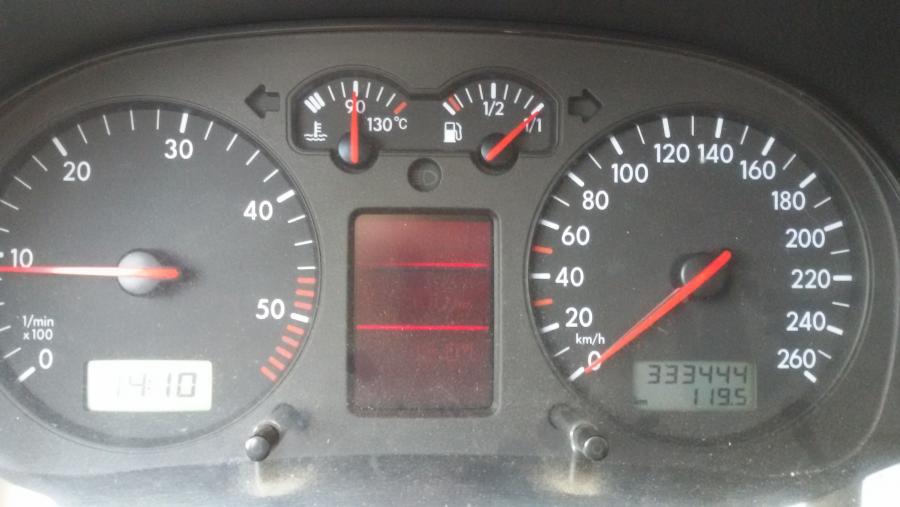

Azi dimineata dupa 3 nopti de stat in frig masinuta (vineri-sambata-duminica) a pornit la prima cheie, dar parca am observat o mica clipire a martorilor de ABS si ESP in timp ce a pornit - parca sunt un semn de baterie mai slaba la pornire. Am facut o tura prelungita prin oras inainte sa ajung la munca ca sa se mai incarce.
Am observat o chestie dubioasa, cred ca e a doua oara ... dupa ce am pornit mi-a dat check coolant service - normal ca am verificat si lichidul e la nivel, ideea e ca eu parchez masina tot timpul cu rotile din stanga cocotate pe o bordura destul de inalta, iar vasul fiind pe drepta iar senzorul de antigel pe partea dinspre bordura eu banuiesc ca detecteaza ca si cum ar fi scazut nivelul pentru ca masina e inclinata...eu am pus antigel doar pana la linia de sus, oare sa pun mai mult oleak si sa rezolv problema? Sau sa parchez invers de-acuma cu rotile din dreapta pe bordura sa vad daca mai face ceva?

Aveam si eu la Bora, uneori, avertizarea cu "Check coolant" la prima pornire pe vreme rece. Am completat peste nivel si sa rezolvat :icon_thumright:
