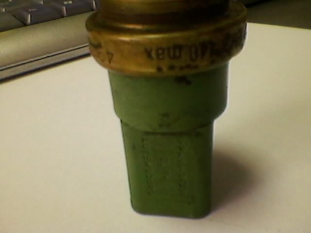

MULTUMESC @vicius_the_one, o sa incerc sa-i fac o poza dupa ce il scot. Sa inteleg ca cel din dreapta lui G62 este G2 ? - ma refer la schema.
Nu doml'e G2+G62= sonda de apa deci sunt in aceeasi carcasa, in aceeasi piesa. Denumirile G2 si G62 sunt date de utilitatea lor, G2 pentru bord si G62 pentru motor. Ala in dreapta e termostatul
Multumesc, l-am scos, am constatat... Astept pareri? :icon_thumright:
Scuze pentru calitatea pozelor.
Da e clar...e defect :). Ce pareri vrei ? L-ai schimbat deci stai bine :icon_thumright:
