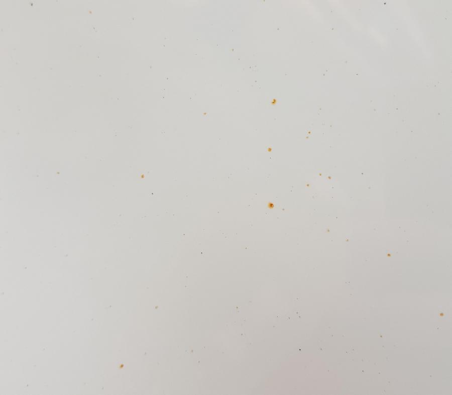

Salut, am și eu i problema cu niste puncte pe caroserie sper sa nu fie rugina. Am înțeles de la alte persoane că acele puncte apar din cauza că spăl mașina la self wash si ca nu o sterg dupa. Am nevoie de o soluție daca exista care sa nu afecteze vopseaua.
Iron X sau orice solutie de decontaminare pt fier.
Multumesc @Muale dar parca e cam piperat pretul produsului si nu cred ca imi ajunge o sticluta.
Cu sonax full effect e ok sa dau pe vopsea? Am mai cautat pe net si am vazut ca altii au dat
Cum a zis Muale, poti folosi orice solutie care inlatura depuneri de fier, gen Sonax Xtreme Full Effect sau IronX.
Petele nu apar de la self-wash, ci de la contaminare cu particule metalice care in timp oxideaza. Sunt mai vizibile pe masinile deschise la culoare. Daca masina iese curata de la self-wash nu conteaza daca o stergi, poti sa ramai cel mult cu pete de calcar.
Multumesc de raspuns. Am sa incerc cu sonax full effect, presupun ca se aplica pe masina dupa spalare si uscare.
Iti ajunge sticla, nu trebuie sa scufunzi masina in solutie.
daca e prea scump, poti folosi orice solutie cu mercaptoacetat de sodiu.
pulverizezi pe panou, astepti cateva minute ( sa nu se usuce/stai la umbra, observi cum isi schimba culoarea) apoi poti agita cu o pensula si la final clatesti (ajuta jet cu presiune).

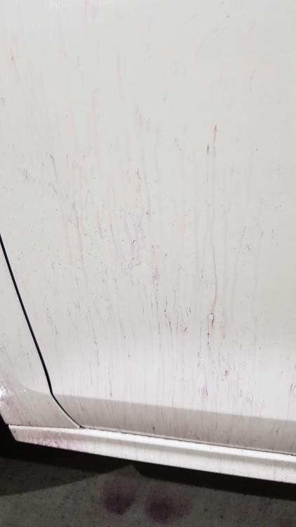

Chiar am facut eu azi procedura. Imi pare rau ca nu am facut poze. E tot alba.. era roz pe usi si aripi. Eu i-am dat un jet de apa si apoi cu Sonax si apoi am clatit...din cate stiu eu trebuia sa fie masina curata si uscata, dar am zis..ca daca tot erau rosii jantele..:)
Ajuta sa fie uscata ptr ca nu se scurge solutia mai repede, dar nu e obligatoriu, eu la inceput foloseam SFE diluat 1:1 si tot isi facea treaba
@detinator salut. Am reusit intr-un final sa fac aceasta operatiune....am folosit Iron X cum zicea colegul mai sus. Te sfatuiesc sa folosesti o pensula ca sa agiti solutia. Eu din pacate nu am avut la indemana dar majoritatea punctelor s-au dus de pe masina. Mai am jumatate de sticla de solutie, am sa mai efectuez procedura inca o data si sper sa scap de toate.

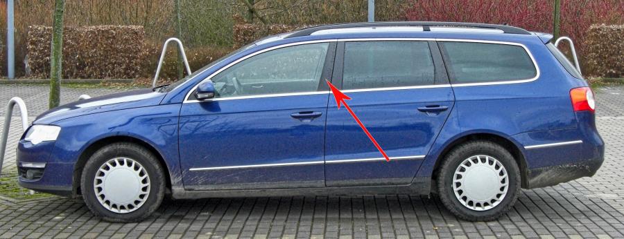

Are cineva idee ce pot sa folosesc pentru a reda culoarea neagra, pe plasticul dintre geamuri, de la exterior? Au aparut niste pete albicioase..
Poți folosi Gtechinq C4 pentru plastice exterioare. Să nu îl aplici pe nimic din interiorul mașinii, este doar pentru exterior și plasticele motorului.
Dacă sunt pete înseamnă că e ceva ce trebuie curățat, nu pui G4 direct peste. Vezi dacă e grăsime sau seva de copaci.
Mai pot fi urme de degresant uscat, depinde cum a fost spălată.
Am incercat sa dau cu o solutie de geamuri de la Ma-Fra si apoi cu Sonax Xtreme Cockpit si nu s-a luat.
Modificat de R_a_z_v_a_n
Renunta la QUOTE pentru postul anterior.
Ar mai putea fi pete de sealant sau de pasta de polish. Daca e asa, ar trebui sa se ia cu ceara lichida.
Petele sunt probabil de la spuma activa sau calcar. Poti sa incerci cu otet daca sunt calcar, cele de spuma activa nu cred ca mai ies.
Decat sa le maschezi temperar cu un dressing, mai bine aplici folie neagra mata.
