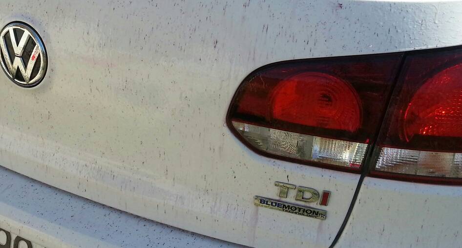

Am o problema care incepe sa ma ingrijoreze. Am descoperit acum vreo 2 saptamani niste puncte negre pe vopsea, Am crezut ca este ceva seva de prin copaci, dar vad ca nu iese de nicio culoare. Am incercat asa:
- spalare la jet, spuma activa, etc (de vreo n ori)
- PoliSeal
- Un polish cu putere mica de taiere, aplicat manual (Sonax nu stiu cum)
- IPA
- Argila
Am pus o poza mai jos:
Ce se poate face?
bitum sau depuneri feroase?
Nu ar fi trebuit sa iasa cu argila? Este drept ca am folosit o argila moale, din kitul Optimum (ONR + argila). Am insistat destul de mult in cateva locuri si nu se ia. Daca dau cu unghia si insist pare sa se ia, dar nu cred ca asta este solutia..
daca sunt depuneri feroase, de ex cineva a taiat cu flexul si au cazut aschiile incinse.
daca e bitum, de obicei apare in zona pragurilor, aripilor si contra-aripilor.
Sunt absolut peste tot. Si pe tavan si pe oglinzi si pe capota si pe usi etc.
Intrebarea este cu ce ies? Aveam sperante mari in argila, dar vad ca nu merge. As mai incerca argila + IPA ca lubrifiant, dar mi-e teama ca distrug lacul.
Posibil sa distrugi argila cu IPA. Diluat 50% nu dauneaza lacului.
Incearca cu IronX , sonax full efect (e pt jante dar face fata si piliturii) sau Deox gel.
Modificat de Muale
Eu am scos acele depuneri cu Sonax FE si pe urma argila. Au iesit absolut toate petele....
Par a fi depuneri de fier, desi cam ciudat sa ai pe toate partile...
Incearca Sonax Full Effect, ar trebui sa le scoata.
Am dat cu FE si am lasat vreo 10-15 minute. Este drept ca a inceput sa sangereze, exact pe puncte, dar nu am scapat de mai mult de 10% din ele. Am mai incercat argila + IPA cu lubrifiant, de asemenea argila + Sonax FE ca lubrifiant. Am lucrat cu argila cam 30 de minute pe o suprafata de vreo 50 cm x 50 cm (stalpul C), si au iesit cam 75% din puncte. Acolo unde nu am insistat foarte mult au ramas aproape toate.
Problema e ca daca ies asa de greu 1) imi trebuie o saptamana si 5 litri de Sonax ca sa termin toata masina si 2) cred ca distrug lacul de la atata argila.
Sunt puncte mici negre, ies foarte greu la unghie, si este toata masina acoperita de ele...
In afara de IronX / Sonax FE mai are cineva vreo idee?
Deci sunt depuneri feroase.
Alta varianta delicata nu ai decat cu solutiile alea.
Ar mai fi IronX paste (care cica e mai concentrat si inlatura mai multe depuneri) sau argila agresiva, dar cu argila sigur ai nevoie de polish dupa. Daca vrei sa incerci niste IX paste da-mi un PM si vedem cum ne intalnim sa facem o proba.

Am incercat in weekend cu Cosmin IronX paste pe petele pe care le avea pe masina dar fara rezultat :( A facut ceva dar prea putin la cate punctulete sunt.
E clar ca sunt ceva particule metalice, pentru ca reactioneaza cu unele din ele, dar cred ca s-au afundat prea mult in lac.
Argila agresiva. E the only way in acest caz. Apoi doi pasi de polish si e ca noua
@toni pare ca prea putin a reactionat cu particulele. Ca si diferenta la mine reactia a fost aproape ca pe jante.

1. Toni, iti multumesc frumos pentru ajutor, ai fost foarte amabil si m-ai ajutat foarte mult, avand in mod evident mult mai multa experienta decat mine.
2. Intr-adevar punctele nu au iesit nici cu SFE si nici cu IronX.
3. Am incercat cu Toni niste argila Optimum, folosind ca lubrifiant IronX si ONR. Rezultat aproape 0.
4. Mai pe seara m-am enervat si am defacut argila Sonax, desi nu ma asteptam la vreun rezultat diferit. Am scos TOATE punctele de pe masina cu Sonax + IPA ca lubrifiant. Mi-a luat cateva ore, dar a meritat.
5. Partea rea este ca acum masina are nevoie de un polish, argila a fost intr-adevar agresiva.
Conculzia este ca argila Optimum este cam degeaba. Argila Sonax este impresionanta, dar necesita polish dupa aplicare. Nu sunt convins ca am facut bine ca am folosit IPA, poate mergea si cu ONR, dar IPA sigur a mai inmuiat putin lacul. Masina arata acum ca dracu de la panza de paianjen, dar macar nu mai este plina de puncte. Urmeaza un polish, nu m-am hotarat inca cum (adica daca imi cumpar masina de pe CYC sau daca merg la un atelier local).
