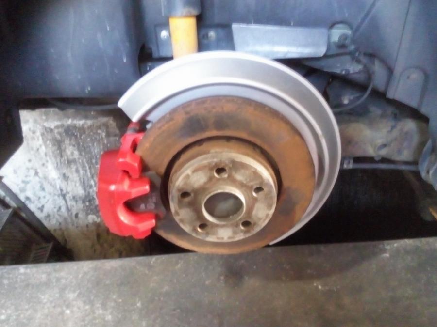

Din cate am inteles odata cu trecerea de la franele pe spate de 232 mm la cele de 256 mm (audi tt 4x4) trebuie niste distantiere de 6 mm pe fiecare surub de prindere al etrierului.Ma puteti ajuta cu ceva idei ,ce as putea folosii ca distantier ?

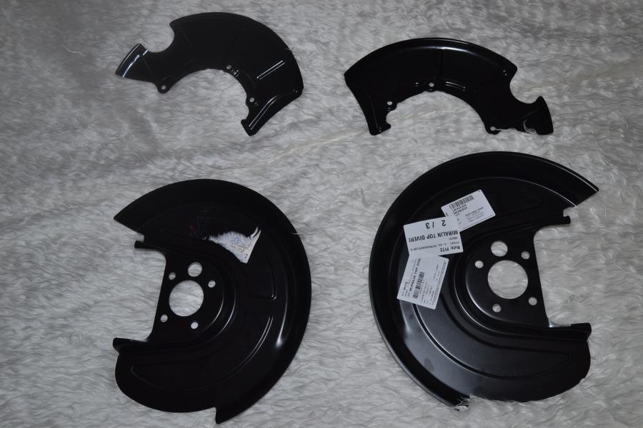

Aparatorile de praf ptr disc se mai potrivesc?
Le faci din fier sau inox la strung, dar din cate stiu sunt deja pe cele 4x4 sau poate ma insel...
Nu se potrivesc, iti trebuie aparatori pt 256 mm
La fel stiu si eu cele de 4X4 nu se potrivesc la masinile cu tractiune fata. Am facut de curand swap-ul de 256 ventilate de pe o Skoda Octavia VRS luate etrierele si cel de la dezmembrari deaia nu le-a  pastrat ca pe masina lui 4motion nu se potriveau cele de spate.
Iti trebuie alte aparatori de praf si sa stii ca sunt cam scumpe cele de spate in jur de 100 lei bucata ca nu vin decat pe original.

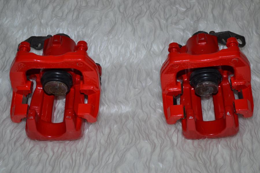

@undertacher2001 iti trebuie niste etrieri de pe masina care nu este 4x4 sau poti folosi/face niste adaptori ca cei din poza...sunt si de cumparat pe unele situri .

Multumesc pentru ajutor.
Eugeniusandu-de pe tractiune fata nu merg pe 4x4 dar invers da cu conditia sa pui acele distantiere.
Eu am si gasit de cumparat distantierele dar cam scumpe : pe ebay.uk cam 35 lire cu tot cu transport si sunt cu tot cu suruburi ,din cauza asta am cerut inca un punct de vedere poate este ceva mai ieftin.
Daca mai aveti si alte sfaturi sunt binevenite.
Multumesc pentru poze.

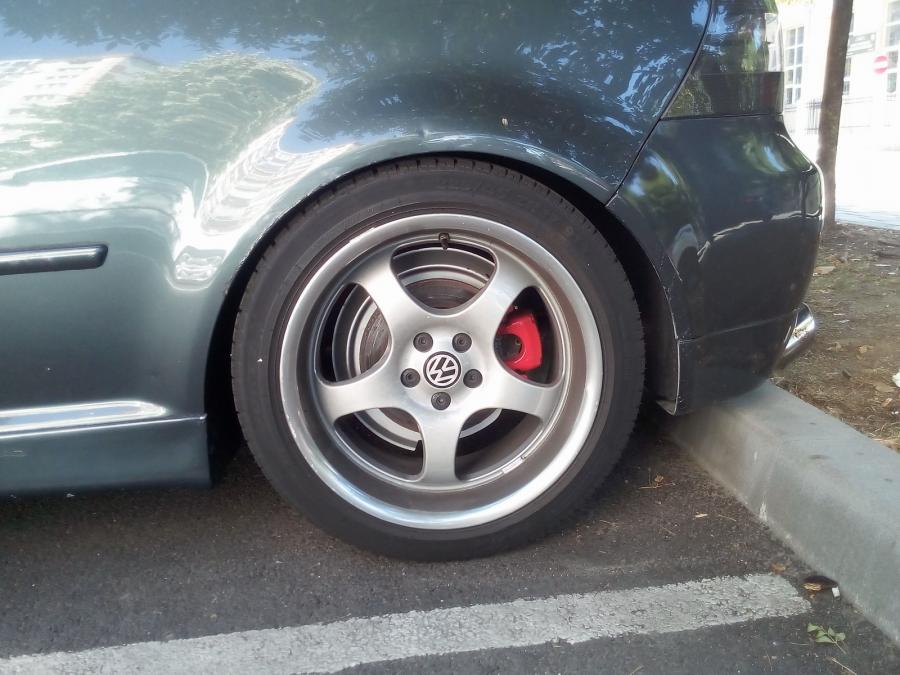

Aa si inca ceva-sper ca etrierii pe 256 mm merg cu jante pe 15 !!!
Modificat de undertacher2001
Din ce stiu eu nu merg cu jante pe 15" trebuie minim 16". Pe 15 nu intra de protectiile antipraf:vaidecapulmeu:
La mine in poze sunt jante pe 17" si iata cat spatiu mai ramane intre janta si tabla aia si din ce stiu s-ar putea sa fie problema si din cauza ET-ului rotii sa trebuiasca sa pui distantiere dar asta nu stiu sigur pt. ca eu deja am distantiere doar ce am auzit de pe la altii

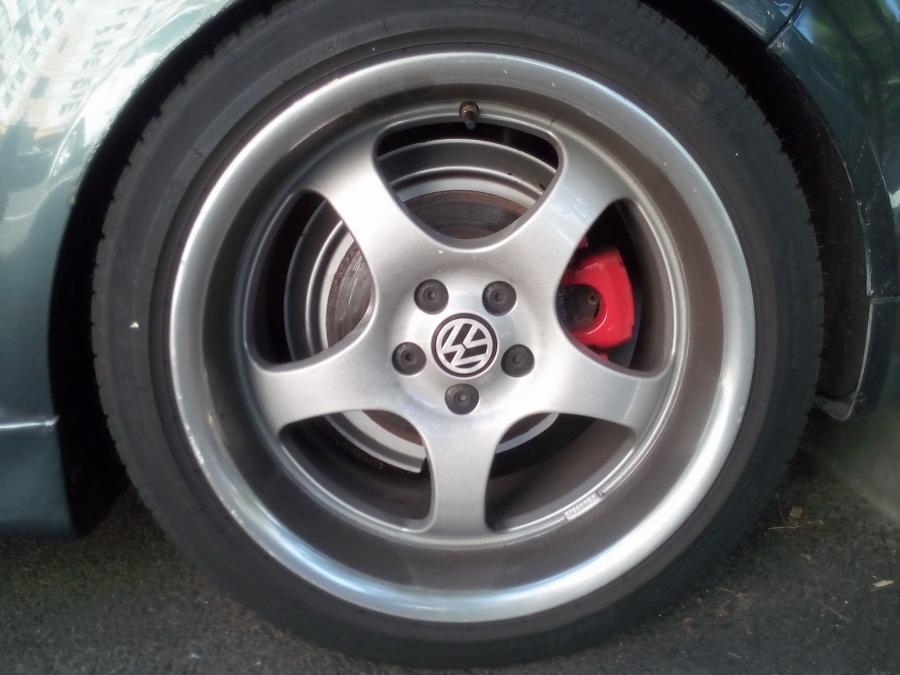

@eugeniusandu este vreo diferenta la franare de cand ai trecut la 256 mm ?
Eu am pus 312 mm pe fata si ma batea un gand sa pun si 256 mm spate...
Eu deocamdata am 288 pe fata(urmeaza sa pun 312) si pe spate abia de cateva zile am pus de 256. Deocamdata nu se simte mare diferenta daca te uiti atent in poze sunt discurile vechi de la dezmembrari asemenea sunt si placutele inca nu s-au asezat bine avand in vedere ce ruginite au fost(luate de pe o masina de UK) va dura foarte mult sa se curete, it voi spune daca se simte diferenta cand voi pune discuri si placute noi https://www.autopieseonline24.ro/skoda/octavia-1u2/15293/10132/disc_frana?criteria[100]=VA&sort_supplier[]=3
