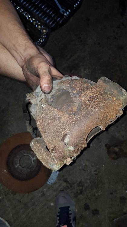

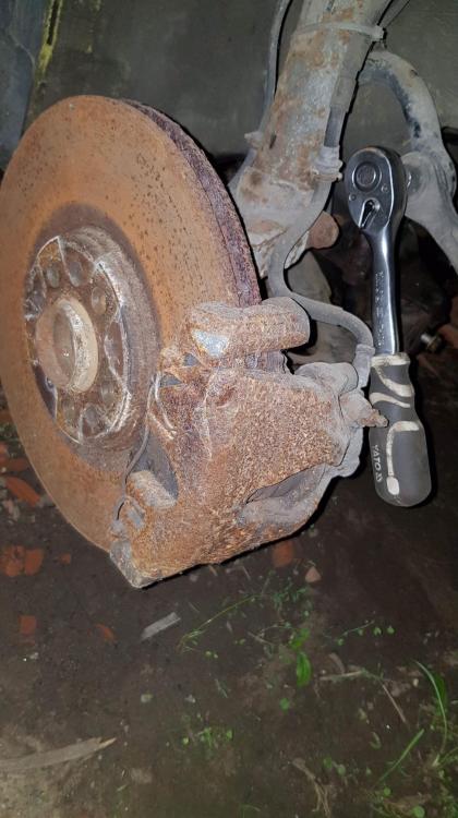

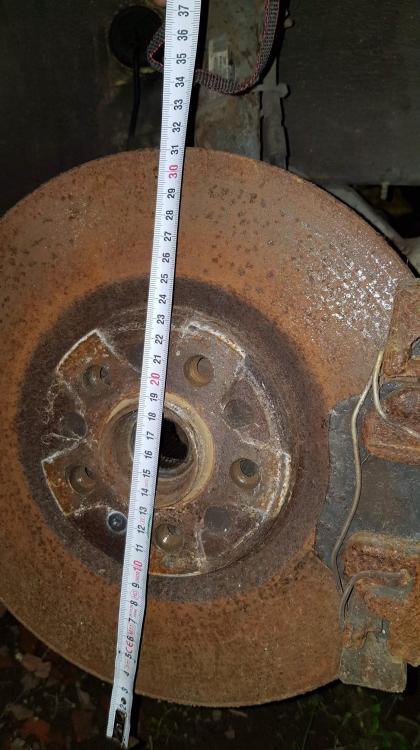

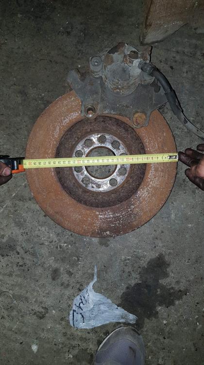

Salut baieti!
La sugestiile voastre, am decis sa fac upgrade la sistemul de 312 mm montat pe un seat leon 1.8 T AUQ.
As avea nevoie sa-mi spuneti daca ce apare in poze e ceea ce am eu nevoie.
Multumesc anticipat!

Da, eu ma incadrez la varianta 1. mai sus mentionata de tine. Am gasit setul de etrieri+portetrieri (pozele de mai sus), numai ca nu apare niciun cod pe baza caruia sa-mi pot da seama daca sunt cei de 312. De aceea am postat, in ideea ca cineva are ochiul format si imi poate spune daca sunt ceea ce caut sau nu.
Pai discurile sunt de 312 si pe tine te intereseaza doar port-etrierii de acolo - daca etrierii tai sunt ok poti sa ii pastrezi, oricum sunt identici - si astia par sa vina bine pe discuri, asa ca... go for it!
Multumesc mult @Rave! Chiar voiam sa te contactez, avand in vedere faptul ca tu ai inceput acest thread, si mai mult, ai si facut acest upgrade. Dar ma gandeam ca poate nu-ti mai aduci aminte tinand cont ca esti acum fan Zeus juice :blah:
Am zis sa intreb deoarece nu-l cunosc pe vanzator, iar una din poze m-a cam derutat (ruleta nu e fixata de la pct ul 0).

Eu am facut trecerea de la 280, adica am schimbat si fuzete si tot :)
E posibil sa fie unghiul pozei ciudat, in cealalta poza arata ok 312...
