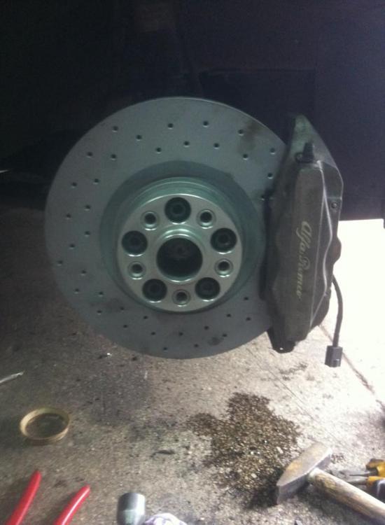

placutele si discurile de pe fata actuale sunt "no name" si probabil ar fi suficient sa ii pun ceva nou ATE sau BREMBO incat sa am o franare mult mai buna...dar motivul pt care vreau etrieri mai mari si discuri perforate este si cel estetic...nu stiu inca dc sa raman pe discuri de 312 sau sa trec la ceva mai mare..sa vad si la ce preturi gasesc discurile
Categoric vei avea o franare imbunatatita;discurile mari normal ca vor fi mai scumpe,pt cele de 323mm am dat cca 500 ron pe TRW de la autoeco.ro(au fost cei mai ieftini).
Curios este ca am discutat recent cu cineva care si-a pus etrieri ca ai tai cu discuri de 330mm si mi-a spus ca nu a gasit decat pe TRW.
discuri pe 330 5x100 se gasesc f greu...in special sunt custom..din cate am vazut eu...o sa ma limitez la 323 sau 312...si nu caut decat brembo sau ate...mi au fost recomandate brembo sport max
brembo maxx fac extrem de multa mizerie si omoara placutele..chiar si DS2500...
mai bine disc stock si placute bune..
daca tot vreti un ugrade..incercati etrierii de porsche ...chiar si boxter
Orice disc cu striatii pe el va manca mai repede si mai mult placuta...
La pret de ferodo ds2500, as lua direct un set de Pagid-uri de la S in sus.
Si, Bogdane, etrierul asta de Alfa e si el o varianta. Mai e si etrierul de Clio/Megane RS (pe discul 312mm).
