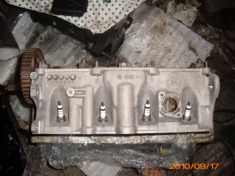

Astazi am primit chiulasa la care a fost verificata planeitatea, schimbat ghidurile si semeringurile supapelor si rectificat scaunele supapelor
Cu un smirghel fin o sa curat urmele garniturilor
Modificat de paul_ral
Cat te-a ajuns chiulasa?
Eu ma gandeam sa schimb doar semeringurile la supape, dar vad ca tu ai schimbat ghidurile si ai rectificat si scaunele. :))
320 lei. Am dus chiulasa de pe motorul mexican, chiulasa de pe motorul meu am pastrat-o asa cum am dat-o jos.
Saptamana urmatoare vine randul motorului. Cine stie, poate mai trebuie schimbati cuzinetii, asta o sa-mi spună mecanicul.
Urmeaza ca in week-end sa montez galeriile pe chiulasa. O sa caut sa inlocuiesc garniturile de la flansele de la sistemul de racire, sper sa le gasesc doar pe acestea, daca nu, voi lua flanse noi, cu toate ca acestea sunt bune.
Nu a fost necesar inlocuirea lor. Doar daca erau arse sau daca nu mai etansau se impunea inlocuirea lor. oricum, daca trebuia sa le schim, le schimbam cu cele de pe motorul original, pretul unui set de supape depaseste pretul unui motor

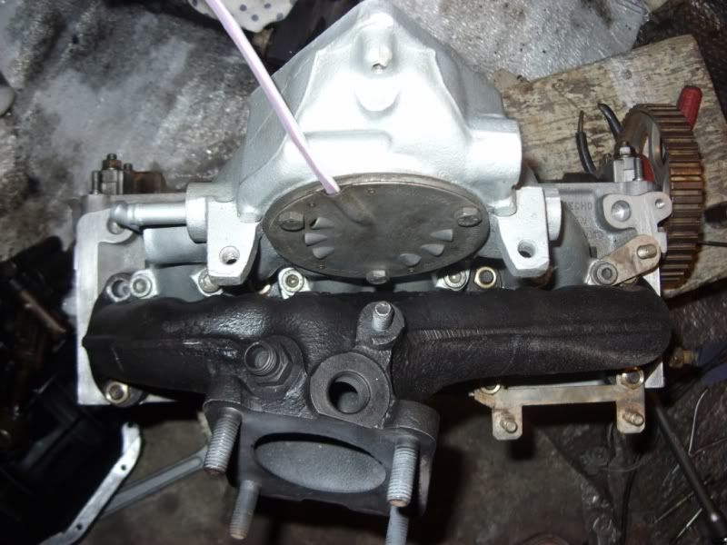

Astazi am verificat cassul si magazia de CD-uri si am montat galeriile pe chiulasa.
Cass-ul merge perfect, si il pun la vanzare, asadar, cine vrea un Gamma IV cu cd-changer sa spuna.
La magazie imi da o eroare, E1 Focus, va trebui sa curat lentila.
Acum trec la chiulasa.
Fixarea garniturilor
prinderea galeriei. Am inlocuit piulitele cu unele din aliaj cupru, sper sa tina. Atentie la cuplul de strangere al piulitelor.
Fixarea garniturii de la admisie
Strangerea galeriei de admisie si prinderea suportului pentru captatorul de aer cald
Montarea sondei lambda si a suportului de prindere a captatorului de aer cald
Am muncit ceva sa-l fac sa lucesca
chiulasa e gata
Demontarea chiuloasei a necesitat scoaterea flanselor ce fac parte din sistemul de racire. Deoarece acestea sunt schimbate recent, m-am hatarat sa le pastrez si să inlocuiesc doar garniturile din cauciuc prin intermediul carora se realizeaza etanseitatea acestor flanse in contact cu chiulasa.
Astfel, am comandat 2 garnituri cod 037 121 687, cod 700641 pe Unix, dimensiunile garniturii fiind 36 mm diametru si 3,15 mm grosime.
De asemenea, am inlocuit garnitura de la pompa de apă, cod 038 121 119B, respectiv 700636, dimensiunea 50 x 4
Am inlocuit si garnitura suportului filtrului de ulei, cod 028 115 441C (700615) și garnitura palier (partea dinspre cutie) cod 026 103 181B (700110)
Toate garniturile sunt in jur de 20 lei, o nimica toata, dar stiu ca am scapat de scurgeri de antigel sau ulei

Am o mica intrebare. In poza de mai sus ce reprezinta acel furtunas violet/alb ?
