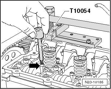

- ATENTIE ! nu schimbati singuri injectorul defect daca nu va pricepeti foarte bine, deoarece trebuie facut un reglaj al tuturor injectoarelor dupa demontarea unuia.
-schimbat de mine personal si nu am facut nici un reglaj
-am vazut inainte la service cum le schimbau si nici ei nu au facut nici un reglaj .
-treaba cu reglajul este sa te sperie ca nu cumva sa incerci sa il schimbi tu ca altfel nu mai au ce manca ei...( parerea mea )

Nu sunt cu nimic imporiva executarii lucrarilor in regie proprie (si eu ma bag) dar trebuie respectata urmatoarea procedura:
Modificat de Ottoflo
oricum , cam asta este procedura insa ati vazut vreodata in vreun service sa strange suruburile cu chei speciala a.i. strangerea sa fie de X Nm ??
am vazut cum lucreaza cei din service , chiar si reprezentantele , suruburile se strang dupa dupa simtul mainii si nu al aparatului :blah_:

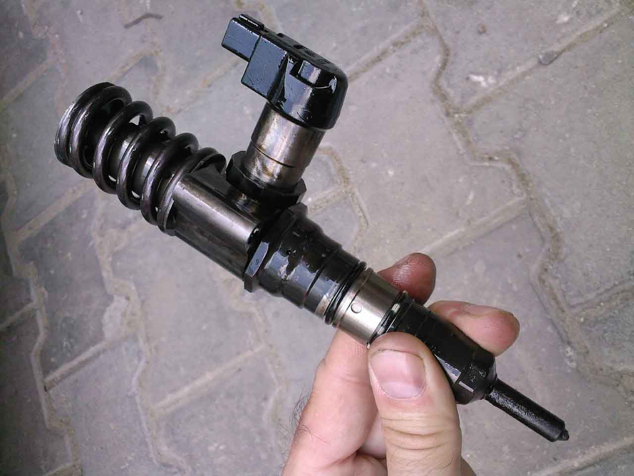

- Passat 2.0 TDI 2006 140 CP, motor BKP, poze injector defect ( cei de la CARDINAL mi-au spus ca in 95 % din cazuri se arde partea electronica a injectorului ). :icon_thumright: :Driver: :blink: :D
- @ D@ny - mecanicii strang " la mana", cele doua suruburi prin care este prins injectorul
- :Driver:
