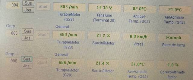

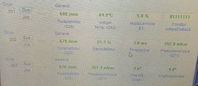

Pune nişte poze pe grupurile 1,2,3,4,5,6  la ralanti cu motorul peste 80grade

@lupo_bv am uitat de pozele la relanti pe grupurile 1, 2, 3, 4, 5 si 6, ti le las mai jos.
