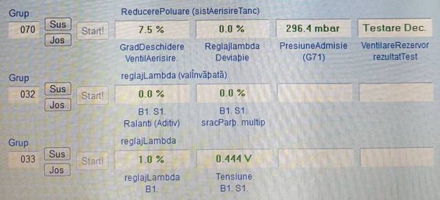

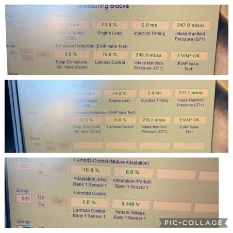

Am revenit cu niște poze și un log. După încă 200 km de la curățarea injectoarelor LFTF s-a întors la -10 ca și înainte. Am făcut un log ca sa vedeți citirile senzorului map în funcție de turația motorului cum a sugerat colegul @florilar1
LOG-01-002-070-xxx.CSV

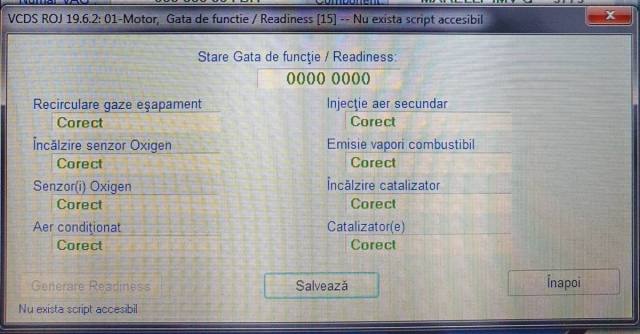

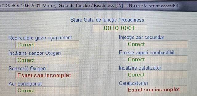

Salut băieți, am facut si eu o poza la relanti pe grupurile 032, 033 si 070 cum a facut @S3rial_thrilla si am întrat iar pe readiness 15 si nu mai am 4 erori, mai am 2 si nu i-am facut nimic, zici ca e posedata... si de mers merge tot asa de prost dar oricum de cand i-am montat pilot automat am observat ca trage mai bine pe pilot dar cica asa e la toti care au pilot ca trage mao bine ca m-am interesat pe la altii... zilele astea ma ocup si de EGR sa ii pun tablita full fara gaura sa vedem cum se comporta si revin cu noi informații...

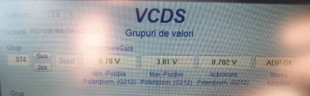

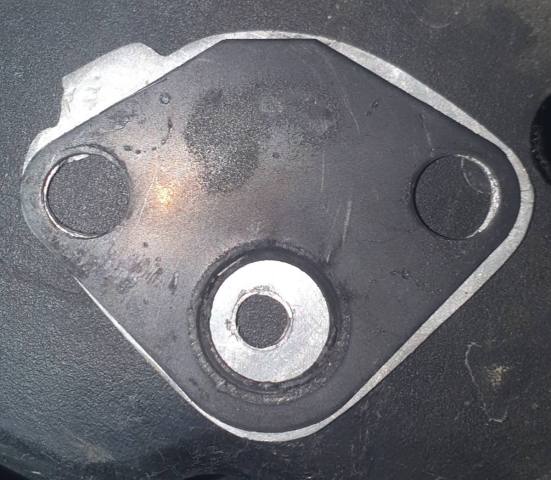

Salut @lupo_bv, @xmisterx, si restul băieților, vin cu noi informații, am pus tablita la EGR plina fără nici o gaură și am pornit motorul si țăcănea mereu si m-am speriat ca nu stiam de ce face asa, am dat o tura sa vad cum merge si am văzut ca e tot leșinată si am desfăcut iar EGR si am facut o gaurica mai mică in tablita plina care am pus-o față de cea mare a tablitei originale, va las o poza sa vedeti si am dat o tura cu ea si am văzut ca urca mai bine pana la 100km/h si raspunde mai bine la accelerație, cand o las si o apas brusc se smuceste si trage, se simte cum urca in turatii si am văzut ca nici nu a mai oscilat la relanti, am facut si o poza la valorile la EGR cu mufa pusa la relanti si sa imi spuneți daca sunt valorile ok sau nu, o sa urmasc toate astea si mai revin si cu alte update-uri ca inca nu trage cum trebuie si nu înțeleg de ce, o sa ies pe autostrada sa vad cum merge...
Salut, tot oscilează la relanti cu mufa pusă la EGR, într-adevăr raspunde mai bine la accelerație si parcă trage mult mai bine dar consumă mai mult decat cu mufa scoasă, scade acul de la benzina mai rău ca înainte deci o sa il las cu mufa scoasă ca nu am ce sa-i fac, peste tot unde am fost au zis ca nu știu ce are si ca sa-l anulez, l-am anulat si se aude un țăcănit permanent si nu-mi place sa aud acel țăcănit ca nu e tractor, am facut poză si la testele readiness 15 si vad ca acum mi le da pe toate corecte de cand am pus mufa la EGR, ceva nu-i place cand ii pun mufa la EGR, eroare nu da dar daca ii las mufa si merg asa cu ea o sa imi dea tot debit excesiv permanent ca asa mi-a dat mereu dar dupa o perioada de o luna dar nu suport sa imi oscileze motorul mereu la relanti ca ma enervez rau de tot si consumă si mai mult... aveam rezervorul unpic peste jumate si am facut 50km si mi-a scăzut o linie...
Arata bine toate testele, faptul ca oscileaza la relanti nu indica neaparat  ca este o problema cu EGR-ul iar consumul eu zic ca este exact invers, cu cat amestecul este mai aproape de valorile optime cu atat motorul merge mai mine si consumul de carburant este mai mic. Motorul asta urban consuma 10-11/100,  eu zic sa lasi egr-ul conectat si sa cauti in alta parte problema valbaitului in relanti.

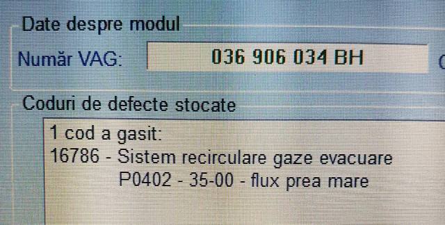

Salut băieți, gata, mi s-a luat, m-am săturat, nu-mi mai bat capul si nu-i mai fac nimic pentru ca vad ca nu are leac si o las asa si gata, acum si cu tablita cu gaura mai mica la EGR tot debit excesiv imi da pe tester, acum iar nu mai trage de cand a aparut eroarea si iar oscilează încontinuu si moare motorul mai mereu si consuma ca la nebuni cand ii pun mufa o ia razna de tot si cand ii scot mufa si merg cu mufa scoasă totul e perfect, nu mai schițează nimic doar ca pierde mult de putere si trage mult mai greu si raspunde mai greu la accelerație...

Text extras de pe ross-tech
16786/P0402/001026 - Recircularea gazelor de eșapament (EGR): debit excesiv
Simptome posibile
Indicator luminos de defecțiune (MIL) aprins
Recirculare redusă a gazelor de eșapament (EGR)
Putere de ieșire redusă/Motorul funcționează accidentat
Emisii crescute
Cauze posibile
Supapa de recirculare a gazelor de eșapament (EGR) blocată/cu scurgeri/defecționată
Sistemul de recirculare a gazelor de eșapament (EGR) are scurgeri/defect
Cablaj și/sau conector(i) de la/la supapa de recirculare a gazelor de eșapament (EGR) defect
Solutii posibile
Verificați/curățați sistemul de recirculare a gazelor de eșapament (EGR).
Verificați/Înlocuiți supapa de recirculare a gazelor de eșapament (EGR).
Verificați cablajul și/sau conectorii de la/la supapa de recirculare a gazelor de eșapament (EGR)

Salut @xmisterx, am tradus si eu mai de mult codul eroare si tot asa imi scria dar vad ca la toate scrie in paratenza EGR si am crezut ca din cauza la EGR sunt toate problemele, nu știu ce este supapa de recirculare a gazelor si sistemul de recirculare a gazelor, credeam ca este EGR in sine si din cauza lui nu merge si din alta parte de unde poate sa fie problema?
@Robert RoValva egr si supapa recirculare gaze sunt una si acceasi componenta care face parte din sistemul de recirculare a gazelor de esapament. La AUS/AZD/BCB sistemul este compus doar din cateva componente, cum ar fi: valva EGR si conducta de legatura dintre EGR si galeria de admisie. Valva este controlata electronic de catre ECU in functie de anumite valori pe care le primeste de la niste senzori, cum ar fi: map/maf, pozitie clapeta de acceleratie, sonda lambda de reglaj amestec carburant, etc. Daca una dinte aceste componente trimite informati eronate catre ecu, valva EGR poate functiona defectuos fara ca ea sa fie defecta.
