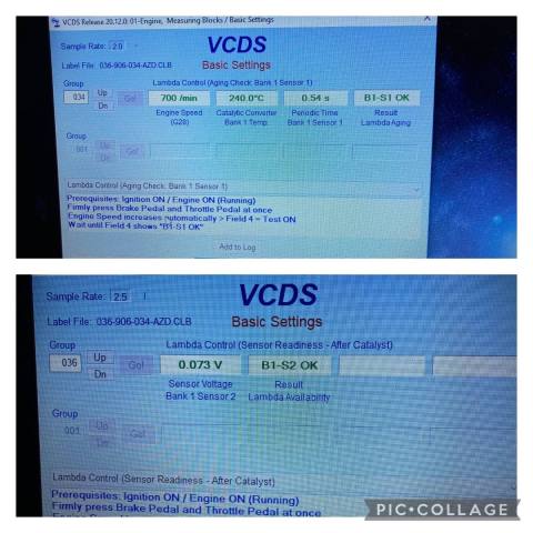

Salutare! Cam aceeași problemă am și eu la un seat leon 1m cod motor tot AZD. De când am cumpărat-o nu a tras motorul niciodată ca lumea...am mers recent cu un polo de 1,4 și sincer merge și trage mult mai bine decât a mea. Menționez ca atunci când am cumpărat-o consuma ulei într-un mare fel (aprox 1l/1000 km). Acum are vreo 2 ani de când motorul e segmentat, nu mai consuma gram de ulei, merge rotund, nu trage în șuturi în schimb urca foarte greu în ture și nu trage deloc cum trebuie...pe vcds nu am nici o eroare...ce ar trebui sa verific ca mi s-a cam urât și mie ca și colegului Robert..
La mașină s-a schimbat sonda lambda 1 acum aprox 2 ani, bujiile, pompa benzina, s-a curățat de-a lungul timpului clapeta, egr-ul, senzorul map...s-au făcut adaptarile..nu știu ce sa mai schimb...am senzația în mers de multe ori ca am frâna de mana trasa...nu știu cum sa ma exprim,parca ceva o tine pe loc și motorul indiferent de turație și de viteza ar fi cumva supra solicitat...se chinuie mereu sa tragă și de multe ori chiar și după 3000 rpm ajung cu pedala la podea și tot nu vrea sa o ia din loc..

Da este posibil sa fie partial infundat, ia posteaza aici niste printuri din vcds cu ce masoara sonda lambda 2.
Ok, dar care printuri ar fi mai concludente? Cu motorul la relanti, cu motorul rece sau cald? Mai am o impresie de-a lungul timpului...eu fac naveta vreo 12 km pe zi dus întors...și lipsa asta de putere am sesizat-o cel mai tare la drumuri lungi...parca cu motorul rece trage mai bine, dar după ce se încălzește....e jale. Spune-mi te rog cum sa fie motorul când fac măsurătorile pe lambda 2..

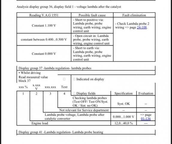

Si la tine este la fel ca la colegul de dinainte, B1 S2 ( sonda lambda de dupa catalizator) indica o valoare prea mica 0.073V, valoarea normala ar trebui sa oscileze in jur de 0.4-0.6V, catalizatorul este partial infundat. Ca si la el recomand niste teste cu catalizatorul dat jos.

Curios ca nu apare exact care ar fi voltajul normal..

Am pus link-ul pentru că mai pe la sfârşitul paginii este un grafic unde arată cât trebuie să fie tensiunea pe cele două sonde şi confirmă afirmaţia colegului @xmisterx
Nu este dată o valoare pentru că este în funcţie de sarcina motorului, nota aia de la Evaluation se referă la ce scrie mai sus pentru grupul 36

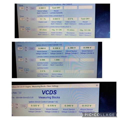

Cred că ar fi mai util să faci nişte loguri pe loc şi în mers pe grupurile să zicem 33, 34, 36 (selectezi grupurile, apeşi pe log, apeşi pe Browse unde alegi locul unde se va salva logul, apeşi pe Start, te plimbi cu maşina, îi dai şi nişte WOT, tragi pe dreapta, Done, close). Aşa putem pune într-un grafic logurile respective şi să vedem ce se întâmplă în timp real.
Ar fi interesant ce valori ai şi în grupul 32.
Scuze, nu am văzut și graficul din link :) o sa încerc sa fac logurile alea

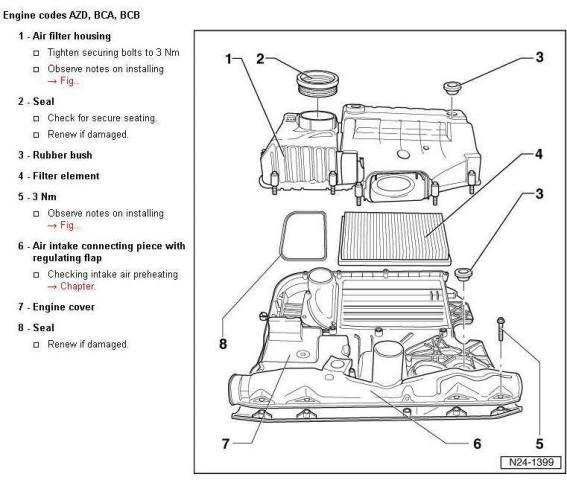

Clapeta aia care aduce aer cald de pe evacuare în admisie a fost verificată să nu fi rămas blocată pe deschis? Încearcă să demontezi elementul 6 care conţine acea clapetă
Acolo nu mai era nici un fel de clapeta asa ca am blocat definitiv traseul de deasupra galeriei

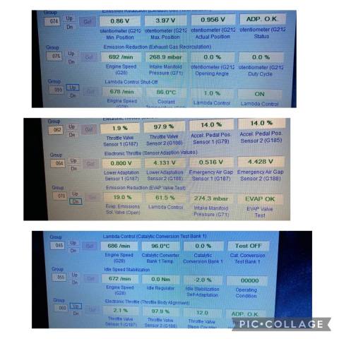

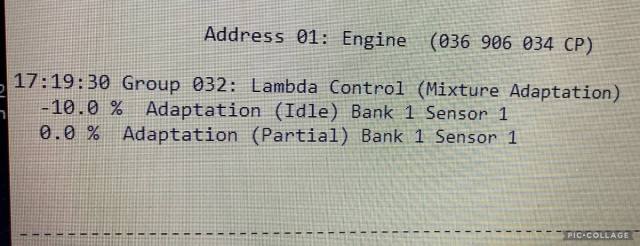

Nu am reușit cu logurile, cred ca deșteptul de mine am uitat sa dau start 🙄 o sa revin cu ele. În schimb am observat ca pe canalul 32 nu se schimba absolut nimic indiferent ca e relanti, mers normal sau pedala la fund. Rămâne același lucru
Sondele par să funcţioneze ok din câte îmi dau seama (trebuia să o laşi mai mult la ralanti).

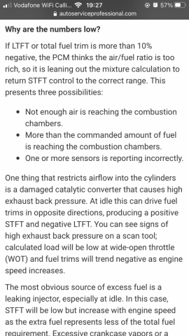

Este destul de normal. Valorile sunt responsabile pentru corecţiile aplicate pe un termen mai lung (Long term fuel trim). Valorile se resetează dacă iei borna la baterie (vezi că scrie în pdf-urile alea care le-am pus ceva mai în urmă) sau dacă ştergi erorile (chiar dacă nu sunt erori stocate)
Acolo problema este cu valoarea aia de -10% care indică faptul că la ralanti mergi cu un amestec bogat sau foarte bogat
Pentru documentare citeşte aici
http://wiki.ross-tech.com/wiki/index.php/Fuel_Trim_Info
https://www.mechanic.com.au/news/understanding-short-term-and-long-term-fuel-trims1
Video explicative
Asta este chiar foarte bine explicat
Deci amestec bogat...sa mai fac alte loguri sau....? Sa fie asta cazul meu?
Sa resetez valorile și sa fac alte loguri?
Poţi să le resetezi, dar dacă nu se elimină cauza vor reveni aceleaşi valori. Fă log la ralanti pe 32-33 cu motorul cald, dar să-l laşi ceva mai mult dacă resetezi valorile înainte. Deci trebuie să vezi din ce cauză ai amestec bogat pentru că valoarea aia chiar este la limită
Am mai observat ceva acum de cand s-a răcit afara...dimineața mai pornesc în garaj și o las 2-3 minute înainte sa plec...și îmi miroase ciudat noxele...nu știu dacă a sulf cum am mai citit pe forum ca nu știu cum miroase sulful dar e un miros asemănător cumva cu naftalina...aveam impresia în trecut ca era de la benzina de la Lukoil dar acum am cam un an de cand alimentez la Petrom. Referitor la amestecul bogat în benzina are cineva idee ce ar trebui sa verific ca sa elimin cauza?
