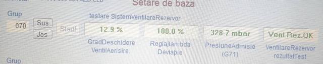

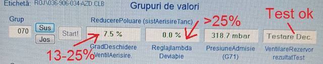

20210707_190247.thumb.jpg.5eb68d5773e7927c5b24d44ae1a61645.jpg.f7c66e9db81643ff5946c0c2ae1eb035.jpg
Grupul ăsta se referă la canistra de vapori (EVAP), care dacă nu funcţionează corect poate crea probleme de amestec. Intră în grupul 070, în Basic Settings (nu în Measuring Blocks) şi vezi dacă după testare apar parametrii care trebuie

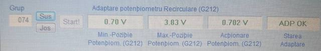

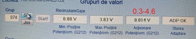

20210707_190315.thumb.jpg.7b731c8f0e02d64dd658cd0dc960848c.jpg.ac3ca9de705e0f806cd95c60c16edfa0.jpg
Aici se vede că şi-a făcut adaptarea, deci EGR este ok. Numai că adaptarea asta se referă la concordanţa dintre poziţiile potenţiometrului G212 ataşat de valva care deschide EGR şi comanda pe care o dă ECU (adică ECU  "spune" motoraşului: deschide EGR până la valoarea X, potenţiometrul îi comunică ECU: EGR s-a deschis la valoarea X), ea nu are legătură cu cantitatea de gaze recirculate care poate fi influenţată şi de alţi factori. Valoarea aia scăzută poate indica faptul că ECU vede că este o problemă de ameste şi atunci pentru a mai drege busuiocul micşorează pe cât posibil cantitatea de gaze recirculate. Probabil că la un moment dat nu se va mai putea (EGR nu poate să fie mai închis decât închis) şi apare codul de eroare. Este o supoziţie, nu sunt 100% sigur.

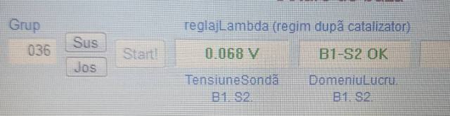

Un semn ca sunt ceva probleme cu catalizatorul ar mai fi raspunsul sondei lambda 2 (cea de dupa catalizator) care este prea slab, 0.068V este o valoare prea mica fata de cea normala 0.4-06V.

Valoarea aia mica nu indica faptul ca sonda ar fi defecta, ci ca, catalizatorul poate fi partial infundat, prin sonda circula o cantitate mica de gaze, adica nu prea are ce masura. Sunt aproape sigur ca daca faci cu vcds testul la catalizator nu-l trece. In mod normal cand accelerezi motorul si pui mana la esapament ar trebui sa simti gaze fierbinti cu o presiune nu foarte mare. Tu ar trebui sa dai catalizatorul jos si sa vezi cum se comporta motorul fara el.

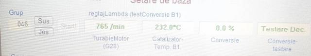

@xmisterxTestul de conversie de pe grupul 46 de la catalizator imi da testare deconectata, am incercat sa apas si frana si acceleratia in acelasi timp sa se faca testul dar nu facea nimic..., catalizatorul am vazut ca sta la 232 grade, nu trebuia sa urce peste 300 de grade? Aveam in gand sa dau catalizatorul jos dar nu-mi ies noxele din cauza la EGR si daca mai dau si catalizatorul jos nu mai iau ITP deloc si mai stau si cu frica ca ma opreste RAR-ul... @MyKe Eu am si ceva ciudat la motor, motorul e 1.6 16v AZD dar eu am galerie de admisie din aluminiu de pe AUS sau ATN si capac de chioulasa de pe 1.4 16v ca am langa bobina 1 o gaura gen cum ar fi fost inca un senzor si am inteles ca ala ar fi al 2 lea senzor de la axul cu came care doar 1.4 16v au asa de pe polo sau golf 4 si la 1.6 fsi... cu mufa scoasa nu mai imi oscileaza dar tot consuma mult si nu trage... si cu mufa e la fel doar ca incepe si oscileaza si e enervant cand stai in aglomeratie sa tot oscileze asa non stop...
Testul catalitic se face numai in anumite conditii, motorul trebuie tinut constant accelerat la minim 3000 de rot/min si catalizatorul trebuie sa atinga o temperatura de aprox. 400 de grade. Legat de noxe eu ti-am spus sa dai catalizatorul jos doar asa pt test.
