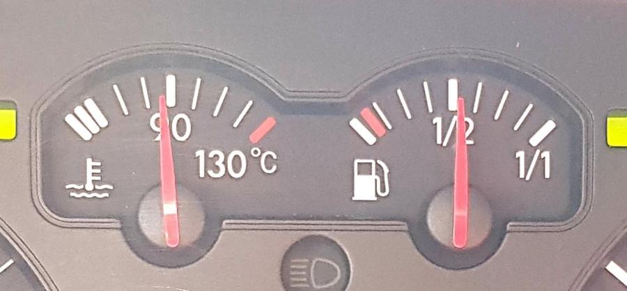

Ok, merg acum să fac niste măsurători însă motorul nu este rece, este oprit de 1h jumate si a fost temperatura de racire la 90 grade, ma rog mie nu imi sta la 90 ci la 85 cam asa... are rost să măsor acum sau trebuie să fie rece complet sau cald complet?
Modificat de Robert Ro
Uite acolo imi sta mie apa mereu...

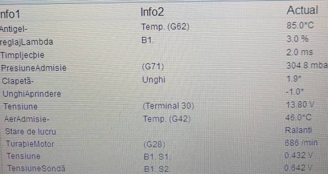

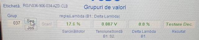

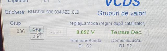

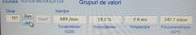

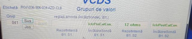

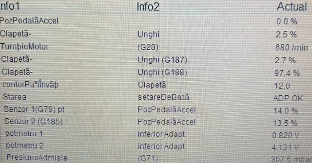

Asta e singura eroare care apare pe motor? Tensiunea masurata de catre sonda lambda 2 pare putin prea mica (0.087V), valoare normala trebuie sa fie oscilanta in jurul a 0.6V, senzorul map masoara (342.7mbar) pare o valoare prea mica in contitiile in care presiunea atmosferica este in jur de 1 Bar(1000mbar), teoretic presiunea normala in regim de relanti ar fi trebuit sa fie undeva pe la 1000 de mbar.
L.E. valva egr se deschide si in functie de presiunea masurata de senzorul map, daca el masoara prost atunci si valva egr se va deschide in afara valorilor prescrise.
Modificat de xmisterx
@xmisterxSalut, da doar egr-ul il am pe motor, singura eroare din VCDS, pai atunci era cu sonda veche dar am schimbat-o si am pus alta noua, probabil cea veche era dusa, senzorul map l-am schimbat crezand ca nu e bun dar si cu cel vechi si cu asta nou nici o schimbare... restul valorilor cum sunt?...
Care sonda a fost inlocuita, prima sau a 2-a? Senzorul map a fost inlocuit cu unul nou?
Amandoua sondele lambda le-am inlocuit, prima am luat-o sh iar a 2 a am luat-o noua si senzorul map l-am luat sh dar dupa masina functionala care tragea in mintile ei la fel si sonda tot dupa aceiasi masina.
Problema a fost ca eu am inceput si am schimbat tot crezand ca o fac sa traga dar degeaba, am refacut si motorul, am schimbat clapeta acceleratie, 4 egr, senzorul map, pompa benzina, sondele lambda, bujiile, senzor ax cu came si multe altele dar nu mai tin minte exact, nu aveam erori pe ele dar am zis ca o fi ecu mazluit si nu-mi apar erorile pe vcds si am zis hai sa bag bani si dupa ce am schimbat toate astea nici o schimbare, de fapt s-a simtit o mica schimbare cand am schimbat bobinele de inductie doar ca nu aveam rateu pe ele, ce mi-a mai ramas de schimbat la masina este ambreajul, cutia, injectoarele si cam atat si in rest e schimbat tot insa nu dau semne de oboseala... sincer sunt disperat, am zis odata ca o las asa si merg asa cu ea ca merge si imi fac treaba dar cand iau pe cineva cu mn in masina si imi zice ca nu trage mai rau innebunesc + ca consuma mult... am zis si o sa o mai zic, nu cred ca exista cineva care sa mi-o repare... e imposibil, asta e singurul golf 4 fara leac de tratare...

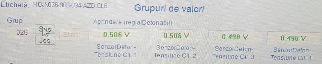

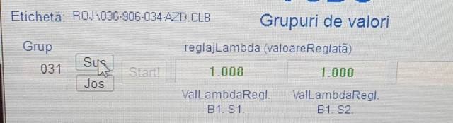

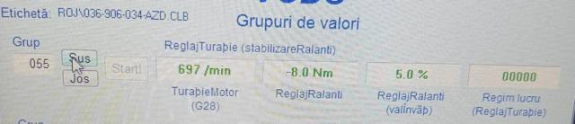

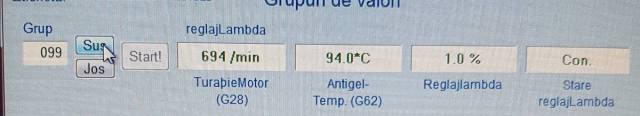

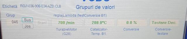

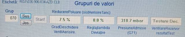

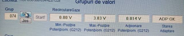

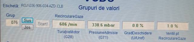

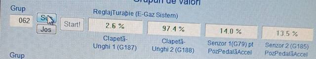

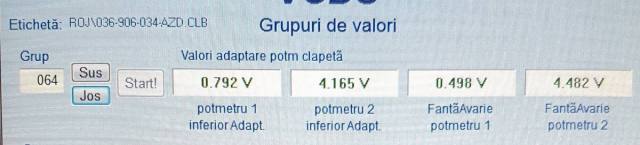

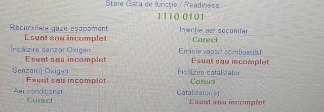

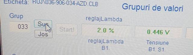

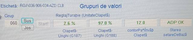

Ok, fa urmatorul test, contactul pus si motorul oprit, cu vcds intra la 01motor-10adaptare-canalul00-test-save, inchide vcds, ia contactul si porneste motorul. lasa-l sa se incalzesca la 90de grade si apoi posteaza aici din nou valorile reale din vcds legate de motor.
Ok, si la ce sa fac poze mai exact? la sondele lambda si senzorul map si la mai ce? ca sa nu fac iar la tot si sa fie inutile...
@xmisterx@lupo_bv Baieti, am fost si am lasat motorul sa se incalzeasca pana la 90 grade dar poza am facut-o la 85 insa valorile erau la fel si am observat o chestie, cand o acceleram la relanti toate valorile cresteau in afara de presiunea la senzorul MAP, de la 310bar scadea la 270bar si cu cat o acceleram mai mult scadea si mai jos, am tinut-o si turata si la fel scadea si ramanea la 270bar, rareori cand o acceleram se ducea la 600bar sau 900bar dar rar de tot, cel mai des scadea presiunea din senzorul MAP, i-am dat si 5000 de turatii si la fel scadea in loc sa urce presiunea deci va intreb pe voi si pe ceilalti daca e bine sa faca asa sau nu e normal? Va las 2 poze ca am facut mai strans pozele ca sa nu mai pun 1000 de poze nefolositoare...
Totul pare ok in afara de map, mie unul mi se pare prea mica presiunea aia, asa cum am zis mai sus presiunea trebuie sa fie in jur de 1000 mbar la relanti.
P.S. Ce cutie de viteze ai pus pe masina?
L.E. Lasa motorul oprit cu contactul pus si posteaza aici ce presiune indica senzorul map, ar trebui sa fie egala cu presiunea atmosferica.
Pai e normal sa scada presiunea cand o acclerez in loc sa urce? de la 310bar cand o accelerez scade la 270bar, si cateodata mai urca pe la 600bar, 800bar, 900bar dar foarte rar, cutia cred ca e originala a masinii, n-am umblat la cutia de viteze si nici nu stiu ce cutie e pentru ca am aparatoarea aia pe partea stanga si nu-mi da voie sa vad cum e cutia daca e cu capac verde sau negru sau ce modele mai sunt... ce imi recomanzi? sa iau un senzor map nou ?
E normal sa scada presiunea atunci cand o accelerezi pt ca in galerie se formeaza un fel de vid, presiunea din galerie scade fata de cea atmosferica datorita aspiratiei creeata de pistoane, presinea din galerie va fi egala cu cea atmosferica atunci cand motorul este oprit. De aceea ti-am zis sa postezi aici valorila de la senzorul map cu motorul oprit.

Am inteles, credeam ca trebuie sa creasca nu sa scada... trebuia sa verific presiunea la senzorul map cu contactul pus fara motor pornit? N-am schimbat cutia, probabil am scris eu gresit...pana la urma ce sa fac? ce sa schimb? ce sa mai verific ?
