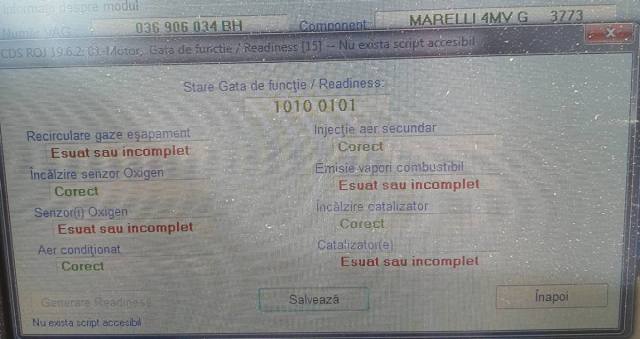

@lupo_bv Salut, am facut si celelalte 2 loguri insa pe grupul 28 am mai incercat si alta data sa adaptez si mereu a scris "Testare Dec", eu am VCDS in Romana ca imi e mai usor de citit ca nu sunt obisnuit cu termenii astia din mecanica dar am observat inca ceva pe grupul 15 Readiness tot de pe 01 Engine, nu stiu care e faza cu grupul asta dar am cateva alea care scrie esuat sau incomplet, iti las poza sa vezi, eu voiam sa schimb si ECU, voi ce ziceti, o fi din ECU? Dar mi-e ca il schimb degeaba si nu e de acolo, ideea e ca i-am montat pilot automat acum ceva timp si cand apas plus de pe maneta sa accelerez pe pilot se simte ca trage mai bine, se infinge mai bine fata de pedala cand o apas dar nu mereu merge bine pe pilot, cateodata e tot asa lenesa pe pilot ca pe pedala.
@georgstelsib Am inteles, o sa incerc si varianta asta ca nu ma costa nimic, probabil de aia nu merge nici bine ca nu am galeria lui de admisie de plastic pe AZD ci am de pe AUS/ATN/FSI care e din fonta, asa a zis si @xmisterx dar nu stiu exact de pe ce motor este dar e din aluminiu, da orice piesa am schimbat-o eu am avut grija sa fie totul fixat bine si sa nu traga aer fals, eu inainte sa am golf-ul asta eram praf la mecanica oricum eram si mic si nu stiam ce inseamna masina si nu stiam sa schimb un surub dar umbland la masina asta am invatat usor usor sa fac cat de cat ceva, si am invatat sa umblu si pe vcds si sa adaptez egr, clapeta etc, sa schimb una alta.... O sa incerc si cu galeria din plastic care am luat-o si poate o sa mearga mai bine
@vladp Salut, Cred ca da, asta ar fi problema, trage aer fals mereu pe undeva dar nu trebuia sa apara pe VCDS daca era ceva sau nu apare din cauza ca n-am debitmetru de aer ci senzor map care masoara aerul doar din galerie? Oricum mie imi huruia dupa 2500 de ture si huruie gen pana la 3000 si de la 3000 se aude mai incet iar pe la 4000 de ture iar huruie, mie sincer imi e si frica sa ii dau mai mult de 4000 pentru ca motorul se chinuie sa traga si nu poate mai mult, parca ar fi sufocat sau strans de gat si nu poate sa respire bine... eu cand ii dau de exemplu a 2 a si calc acceleratia blana abia se simte ca pleaca, pe oricine am luat in masina mi-a zis, ce motor ai? le-am zis 1.6 16v si au zis: pai cum sa ai 1.6 ca e foarte lenesa, zici ca e 1.4 ba chiar mai slaba ca 1.4, ea trage dar foarte foarte greu, abia urca in ture, e lesinata de tot, tu ce zici, crezi ca are legatura cu ECU? o sa urmeze sa-i pun galeria de admisie a lui de AZD din plastic ca sa stea si capacul fixat bine pe clapeta ca nu prea sta fix dar am facut o "tiganie" provizorie si i-am tras o sarma care am legat-o de teava de la EGR si de capac sa stea fix pe capacul de la motor si ori mi se parea mie ca merge mai rau ori mergea la fel. Cu orice masina am mers fie 1.4 sau 1.6 cu a 1 a si a 2 a se simte ca trage si are forta, la mine nu are forta in nici o treapta, o sa incerc si faza cu spray-ul sa vedem poate este pe undeva fisurat, ideea e ca pe VCDS am doar EGR-ul ca eroare in rest nimic dar nu cred ca e de acolo pentru ca multi merg cu mufa scoasa si n-au probleme cu trasul masinii ba chiar le trage mai bine si la mine la fel trage mai bine cu mufa deconectata cum il tin eu. Da sincer nu ma pricep asa bine, e bine ca mi-ai explicat babeste ca acum am inteles, ce am invatat a fost de pe golf-ul asta ca nu stiam nimic legat de masini dar cu ajutorul acestui golf am invatat cate ceva ca e bine sa stii sa faci una alta la masina ta.

Robert, grupul 15 Readiness este locul unde se poate vedea rezultatele atributive( ok sau nok) ale senzorilor ce tin de gazele de esapament produse de motor, dupa cum se poate vedea la tine alea care sunt cu rosu sunt teste esuate sau nu sau realizat. Avand in vedere problemele care sunt la motor( valva egr deconectata, problemele de pe admisie aer etc) e si normal sa apara asa, dupa rezolvarea problemelor aceste teste vor fi ok.
@xmisterx Am inteles, credeam ca am probleme cu toate alea dar ma miram de ce nu apare pe VCDS... Trebuie sa pun galeria ei care am luat-o si sa vad dupa cum se comporta, poate isi mai revine dar momentan o sa iau un spray de frane si sa dau cum au zis colegii sa vad daca isi schimba mersul motorul si o sa mai vin cu informatii.
