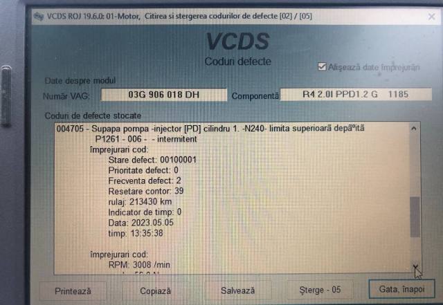

On 08.05.2023 at 20:59, _R_A_D_U a scris:
Mașina unui prietem, recent adusă, A3, 2007, 2.0 TDI, BMR (170 cai), motorul toarce frumos dar la câteva zile de la cumpărare, s-a aprins spira + ”elicopterul” check în bord. Erori: IMG_0563.thumb.JPG.93a23180965f5d2ca8cbf499ce11de28.JPGIMG_0564.thumb.JPG.e379fbc2012823388f3eca5d70948ea6.JPG
Am sters erorile dar spira a rămas aprinsă, check engine este stins. momentan. Nu cred că acel rulaj este real. Dacă bagi degetul în țeava de la eșapament te innegrești serios iar incărcarea filtrului în VCDS apare 0 (posibil măsluit). Ce probleme credeți că ar putea fi, la o primă trecere în revistă?
Frumos este  să aduci feedback la problema semnalată... Așadar, prietenul meu a mers la un atelier, unde i s-a sugerat să schimbe acel senzor. L-a înlocuit iar problema pare că s-a rezolvat. Personal nu cred că doar aceea era problema iar ăla nu i-a zis nimic de injector, vedem ce va fi pe viitor.
Modificat de _R_A_D_U

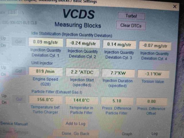

Buna , la toti .

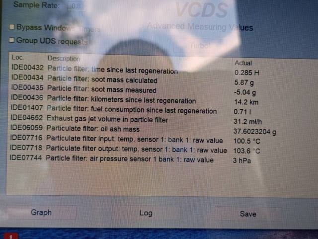

Am un seat ibiza 2008 1.9 tdi cod motor BLS . Nu mia dat niciu martor de filtru particule , nu prea inteleg valorile si daca starea de filtru e bun si cat o mai duce.
Are 300.000 km ..
IMG_20230510_194435-min-min (1) (1).jpgnimeni nimic ? Multumesc..

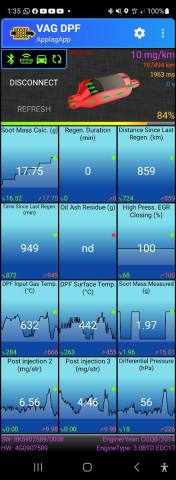

Asta a fost prima oara când a întrat în limp mode, i-am făcut o regenerare forțată, după încă aprox 2 săptămâni iar limp mode mergând preponderent în oraș.
Între timp, I-am schimbat distribuția, motorul făcut bucăți, reetanșat total, curățat, schimbat toate garniturile posibile, tacheți, tampoane, termostate, kit accesorii, pompă apă, curățat admisie, clapetă, egr, făcut ca nou practic. Cu această ocazie am dat și dpf-ul jos și l-am dus la curățat la autostar 3000 (Termo-pneumatic), filtrul nefiind topit, crăpat și ieșind perfect curat. Am schimbat inclusiv senzorul de presiune diferențială și filtrul a fost codat ca fiind "înlocuit" din ce am înțeles. După încă 3 săptămâni iar limp mode :(. A fost iar resetat ca fiind înlocuit pentru a ieși din limp mode, moment in care mi-am luat un scanner obd și aplicația vag dpf pentru monitorizare.
Tocmai ce m-am întors dintr-o vacanță prin țară ultima bucată de drum fiind A2 Constanța - Buc. Exact când am întrat pe autostrada a început regenerarea pe care nu a încheiat-o pana la București (mergând cu a 5-a la 2600rpm)

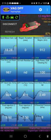

1424073797_Screenshot_20230525_133506_VAGDPF.thumb.jpg.01977fd5768a98a453fa4e0e08395dea.jpg14073136_Screenshot_20230525_141309_VAGDPF.thumb.jpg.9ef80b5f002c08a840429b6af8457516.jpg
SOOT MASS Measured nu a scăzut mai jos de 1.95, primul screenshot a fost făcut undeva pe la jumătatea autostrăzii iar al doilea în ultima benzinărie înainte de Buc la relanti.
După toată autostrada parcursa cu 90km/h (a 5-a 2600rpm în regenerare) aceasta nu a fost terminată. Motorul este ca nou, nu exista nicio alta eroare dar nu înțeleg de ce nu o termină și ce să-i mai fac.

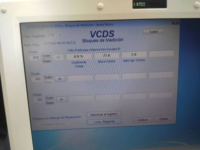

Ajutati un biet sarman care din greseala a facut un pocinog...
Am resetat fara sa vreau oil ash si soot mass.
Cum fac sa pun valorile la loc.
Am un obd11.
Dpf-ul e in mintile lui, nu am avut niciodata probleme cu el. Acea depuneri normale ptr 225k km.
Multumesc in avans.😀
Se poate introduce manual valoare "oil ash volume"?Va rog detaliat pentru ca eu nu am gasit in Vcds.Multumesc

Salutari, am achizitionat de curand un a4 b8 facelift, motor cnhc 163 cai, de cand am luat masina, regenerarea o face in jur de 250 km mers exclusiv urban, problema a fost de la inceput ca durata regenerarii e in jur de 40 de minute mers pe autostrada...
Am curatat fap, schimbat senzori de presiune diferentiala, la fel face.
Am achizitionat vagdpf si am observat ca postinjectia o face doar cand masina e in sarcina, la mers constant sta pe 0, temperaturile in dpf cand merge postinjectia ajung pe la 650 de grade, cand postinjectia e 0 scad temperaturile si nu mai regenereaza.
Regenerarea e cometa cand soot mass calculated ajunge in jur de 6.
Unde ar fi problema de regenerarea dureaza asa mult?
Si la un drum de 50 de km in afara orasului am patit sa nu termine regenerarea, nu ramane temperatura constanta in fap...
O parere va rog, am avut parte doar de mecanici ce se ofera sa il anuleze, dar din moment ce regenerarile si le face la 250 km in oras la un euro 6, nu cred ca problema ar fi de la filtru...

On 26.05.2023 at 14:40, floricelu71 a scris:
Am un obd11.
Am rezolvat din obd11 astfel:
1.Service mode trecut in EOL
2. Engine-adaption-Partikel filter initialization.
3. Introdus valoare aferenta nr de km in mii km. La mine a fost 200. ()tkm.
 4. Apasat Go- a cerut security code, am selectat din lista dosponibila. A mers cu 11223.
La verifica oil ash si soot mass apar acum valorile aproximate automate la nr de km.
Inainte aveam incarcare 60g acum am 58.
Iar la oil ash aveam 0,15l, acum am 0,14.
Sper sa va ajute.😉

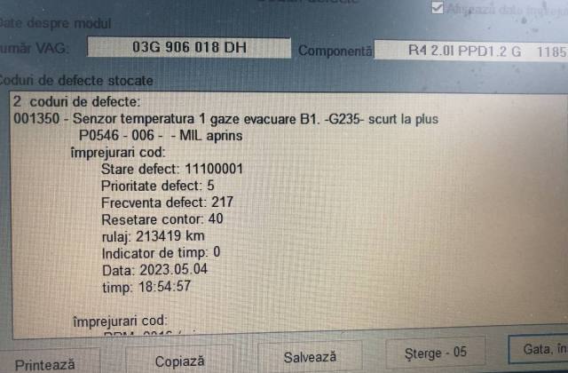

Revin cu noi informații. Are 3 scrieri de soft la adv id. De asemenea am descoperit ca senzorul 3 de Exhaust Gas Temperature care se află între catalizator și dpf arăta - 20 C. După câteva minute de urmărit arata temperatura corectă dar cel mai probabil e pe ducă și merge corect când are chef. Am comandat senzorul pe original (1000 RON) și ar trebui sa ajungă în 2-3 zile. Este oare posibil ca acest senzor sa fi fost cauza problemei mele din cauza căruia sa nu își facă complet sau sa termine regenerarea? Și am mai observat ca la oil Ash cred ca din cauza resetarilor de dpf am valoarea 0 și nu știu dacă e ok sau are o relevanță.
