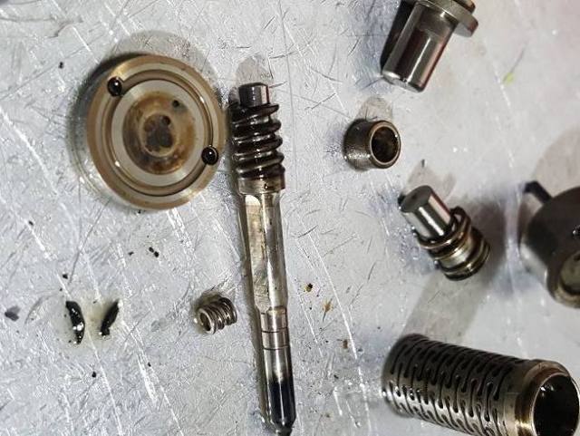

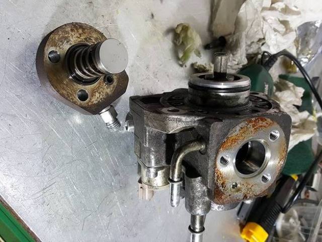

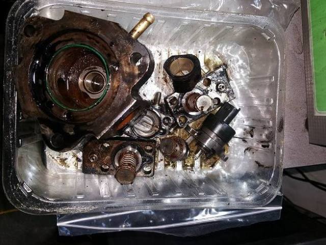

Si poate ajuta cu ceva,am sa pun citeva fotografii,sa vedeti cum arata unele pompe si injectoare prin interior,apoi sa va puneti intrebarea daca tot ce veti vedea,ajunge in filtru,oare se produce arderea completa?

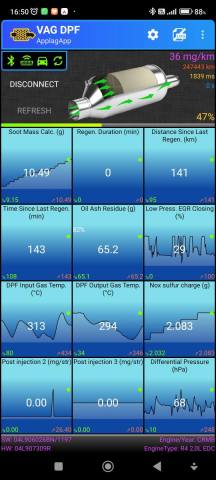

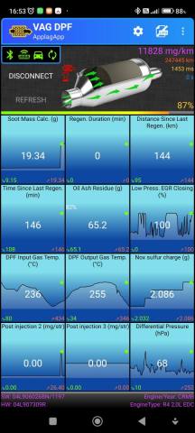

On 24.10.2017 at 17:52, Cristian.Valentin a scris:
Buna ziua.
Motorizare CRMB euro 6 .
Merge ok dar face regenerări la 130-150 km .
Am pus VAGdpf și ca anomalie am văzut că sare de la procentul de 47% direct la procentul 87% și începe regenerarea ....adică e normal ? Sar în 2 km valorile deodată . Ce sa incerc prima data ? senzori ? curățare filtru ?anulare ?

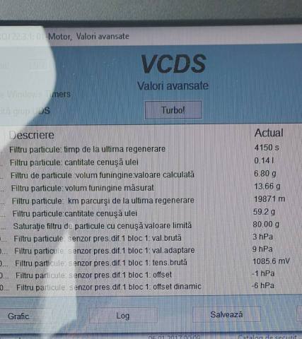

Buna ziua,
Ma poate ajuta cineva cu o parere cu privire la datele din fotografia atasata?2043622016_WhatsAppImage2023-05-10at13_05_59.thumb.jpeg.8fa762d132e92e19d72265616e665443.jpeg
Ce recomandati sa fac?
Multumesc anticipat!
E plin DPF-ul :))

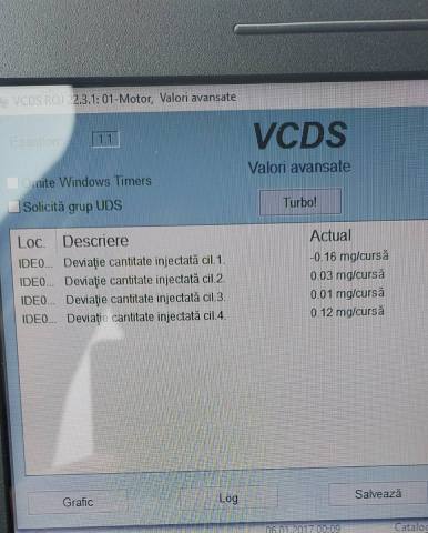

Buna seara.
O parere va rog despre aceste valori ale DPF. Multumesc frumos.

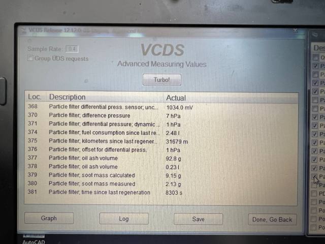

Buna , la toti .
Am un seat ibiza 2008 1.9 tdi cod motor BLS . Nu mia dat niciu martor de filtru particule , nu prea inteleg valorile si daca starea de filtru e bun si cat o mai duce.
Are 300.000 km ..

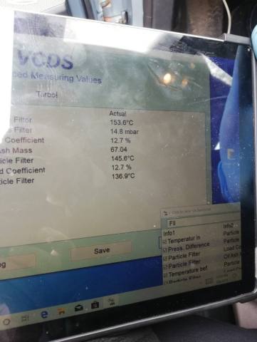

Salut, se poate o părere legată de aceste valori? Menționez că este 2.0 crmb e6 dsg, 260000 km. Motorul era rece.20230512_094050.thumb.jpg.80887f8b39a5bb2b6295dab014faa5f5.jpg 2018.
