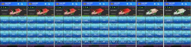

Ca fapt divers, uite acum câteva minute cum era la mine:
M-am prins că-i momentul regenerării fix când parcasem și doream să opresc motorul. Pe maxidot a apărut semnul cu SS dezactivat, ventilatoarele externe urlau de nebune, vreo 2 cetățeni s-au uitat speriați la mașină și s-au îndepărtat rapid de ea iar turometrul indica aproape 1000 rotații. În oraș, cu toate că nu era aglomerat, n-am simțit nimic.  Până am găsit testerul, până am pornit ”telefonul mașinii” și aplicația, până am ieșit din oraș să-i dau peste 2000 rotații s-a dus ceva timp... Pentru cine-i interesat:Regenerare.thumb.jpg.11d4fd1bc0ad8ff2b8b1dffaa22e1be7.jpg
Regenerări între 550-600 km cu soft dieselgate, eu zic că nu-i deloc rău...

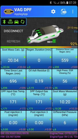

Presiunea diferentiala la Cffb- ul meu cu motorul oprit arata -5. Ma gândesc ca nu este ok aceasta valoare. Ar trebui schimbat senzorul? Dacă continui sa merg cu ea asa ce se poate întâmpla?
Pe bosch e ok? Este o procedura de adaptare?
