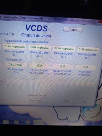

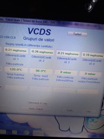

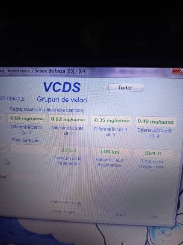

Buna ziua, am luat un golf 7 gtd din 2014 din Germania, masina merge bine doar se regenereaza foarte des in oras si asta de cand am luat o, se regenereaza la fix 70 de km. Am pus o pe tester vcds si acestea sunt valorile. Regenerearea se termina rpd doar ca ca face prea des.
Am atasat poza, ce parere aveti?.

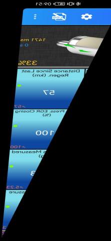

Buna ziua, daca se poate va rog un sfat. Masina audi a4 b8.5 allroad 2015 cod motor cglc. Isi face regenerari din 113 in 113 km ceas (mers doar in Bucuresti). Consumul in cel mai fericit caz 13%, cand e aglomerat intre 15 si 17%. Injectoarele au corectii pana in +-0.4. Indiferent de motor cald sau rece la relanti clapeta egr e mereu 16% inchisa. Nu exista nici o eroare pe masina. Doar cu contactul pus presiunea dif este 0 sau 1. Daca se poate o parere m-ar ajuta mult. Atasat sunt poze dinainte de regenerare si dupa. Multumesc anticipat.IMG-20230320-WA0006.thumb.jpg.bbf9094d7f2b10f43ae42397cc5d4cb4.jpgIMG-20230320-WA0005.thumb.jpg.da7483eab2bf76aedb8e8d949b44d7ec.jpg

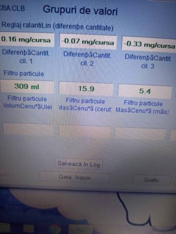

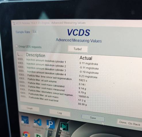

Păreri despre aceste valori.
       Ptiu, 309 ml oil ash. Are peste 400/450 mii km masina ?
       Eu vad valori bune.

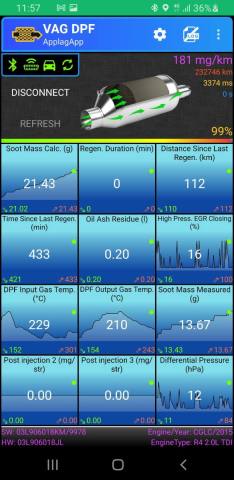

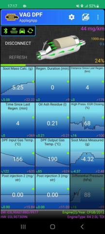

Buna seara la al meu B7 2.0 170 cp ce ziceti de starea DPF ului?
Valoare mare la oil ash. Cati km are masina pe bord?
88 hPa după 4 minute de la regenerare mi se pare extrem de mult.
Circuli mult în oraș? Eu am 311k și 0.19L...

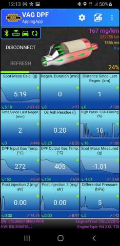

4 minute în urmă, _R_A_D_U a scris:
Da
După cât timp / km rulați face regenerare?
