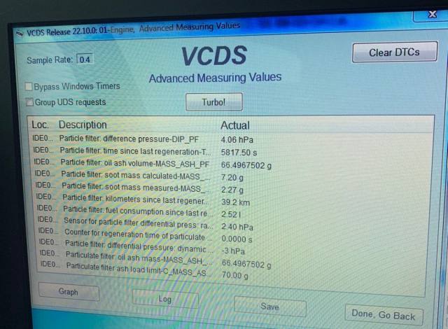

Revin cu o poza mai recenta a tuturor valorilor dpf cu motorul rece la relanti (abia pornit). Am vazut ca presiunea diferentiala oscila intre 2.20-2.50-2.90 cum este in imagine. Valorile sunt chiar dupa cativa km dupa regenerare. Mers constant 3000rpm treapta 3.
Masuratorile astea se fac cu uleiul si antigelul peste 80 grade.
Nu am stiut, atunci voi reveni cu ele mai corecte. Multumesc!

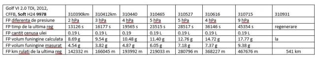

Am făcut câteva măsurători, regenerarea s-a făcut la 541 km.  196200102_valorimasurate.thumb.jpg.e08ac6a290d761f1e06bed63069d86d7.jpg

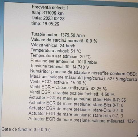

Din păcate, trebuie să schimb EGR să nu îmi bat joc și de DPF. Erorile în cauză:20230228.jpg.b8ed69da963ea6bd963d109145a99cf2.jpg20230228_0.thumb.jpg.c861a7022ef2c4e70c416ee999fc2d42.jpg

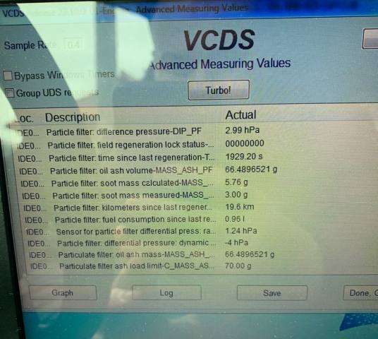

Între timp am achiziționat și VAG DPF folosit cu KW902. Valori după regenerarea prezentată în prima imagine:216632051_Screenshot_20230228-130955_VAGDPF.thumb.jpg.73153d55d14e530031717fca90ede677.jpg
Ce părere aveți de aceste valori? Nu găsesc unde sunt datele cu încărcarea în grame filtrului... Singura valoare prezentată atât de vcds cât și de vag dpf este 0.19L.
@_R_A_D_U pentru incarcare poti faci o regula de 3 simpla
               - maxim 0,18 l sau 80 grame ( unele mai vechi aveau 70 grame ). La 0,19 l => vreo 84 - 85 grame.
            Eu vad valorile f bune, filtrul e la incarcare peste 100% din capacitate, dar atata timp cat ai presiune diferentiala buna si nu ai evacuarea afumata, tot inainte :) .

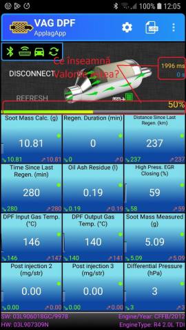

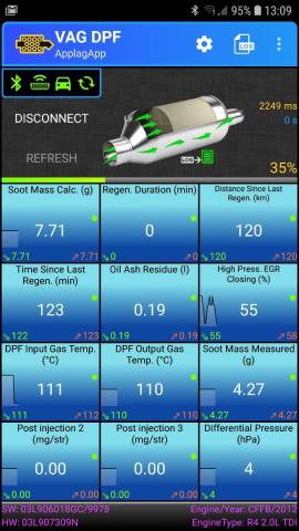

Știe cineva ce înseamnă valorile marcate cu roșu?  693641660_Screenshot_20230307-120540_VAGDPF.thumb.jpg.2ee474c70d0a620de65754869b9e23b3.jpg
Aia cu 50% de la banda verde ce tot crește să fie oare procentul până la următoarea regenerare?
Modificat de _R_A_D_U
       50% inseamna incarcarea cu soot (funingine) a filtrului la un moment dat.
       Cand se apropie de 100 % incepe regenerare si scade pana la intre 15 si 30 % ( depinde de mai multe criterii ), pe acolo.
       Dupa care procesul se repeta :P
@Adria_n mulțumesc,  așa era logic. Dar celelalte 2 valori din dreapta - 1996 ms respectiv 0s?
@_R_A_D_U cred ca latenta ( lag-ul cu care citeste parametrii ). Habar n-am, nu le-am dat importanta :D

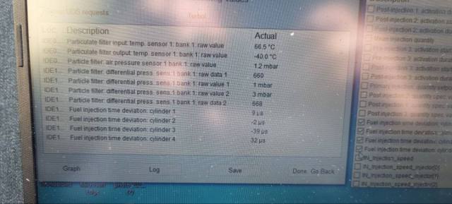

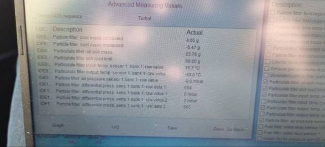

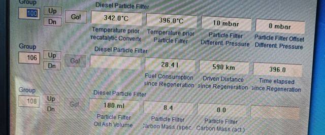

 skoda octavia 3 FL an 2018,1.6 TDI, 102k km, masina luata de 1 luna observ ca imi face regenerarea intre 280-330 km indiferent de cum merg nuj daca este normal sau nu la modelul acesta.
Cu contactul pus am urmatoarele valori https://prnt.sc/CopXFMQsYxjj , observ ca temperatura de iesire este negativa si senzorul de presiune diferentiala 2 are valoare 2 bari ( banuiesc ca ar trb sa fie 0)
Cu motorul pornit https://prnt.sc/yNNb5XMhJKmN temperatura de iesire la fel este negativa, valoarea nu s-a schimbat, si deviatia de la cilindrul 3 pare cam mare.
Valorea senzorului de presiune diferentiala 2, a crescut pana la 10 bari cu motorul pornit in 5 minute.
In rest filtul pare sa fie in apele lui. Masina facuse regenerare seara.
pareri cu ce ar trb sa incep?
Modificat de mitzza87
Mie mi se pare ok. Daca mergi doar in afara orasului o sa vezi ca se regenereaza mai rar (cam 500km). Daca mergi combinat atunci depinde de pornirile la rece, de cat de scurte sunt drumurile, etc.
Presiunea dif nu cred ca are cum sa fie 0!
In plus: nu te apuca sa urmaresti non stop datele astea ca “faci cu capul”. Daca masina nu are probleme, ii faci intretinerea ok => fa-ti treaba cu ea si nu te stresa inutil pt DPF 😉
Modificat de Xman_ghio
In DPF stats masina are un istoric de 300 km intre regenerari, deci cam asa facea de noua, am observat ca procesul de regenerare nu dureaza mai mult de 10 minute, banui ca asa a vrut VW sa faca la modelele mai noi, interval mai scurt de regenerare
Presiunea diferentiala trb sa fie 0 cu motorul oprit, daca nu este 0 inseamna ca senzorul/senzorii sunt stricati si necesita schimbare ( cel putin asa am invatat de la pasatul vechi) doar ca modelul asta are cate 2 senzori de presiune diferentiala.
Temperatura la iesire nu are cum sa fie negativa, din cate stiu orice senzor ce arata valoare negativa nu suna a bine, problema la mine e ca nici dupa ce am pornit motorul valoarea de -40C nu a tecut pe pozitiv.

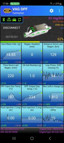

De ce după regenerare "soot mass calc" nu ajunge mai aproape de zero? La mine coboară pana la 4.8 grame , cffb 2014
