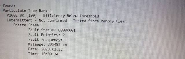

Masina veche (2005) Passat B6 TDI 2.0 170 CP, ~270,000 km, automata.
Problema Particulate Trap Bank 1 P2002 - 000 - Efficiency Below Threshold - MIL ON, in capat dreapta Short to Plus.
Pe lung:
Luata de 1 an (prima masina, tot patitul invata... eu inca invat).
In Mai anul trecut, curatat DPF ca nu am stiut exact de ce mi se aprinde martorul de dpf. Mers la un service modern, maricel, dau facturi si bonuri, am zis ca astia-s seriosi (DPF Doctor Iasi).
Relativ, toate bune si frumoase pana weekend-ul trecut, desi sunt sigur 90% ca din cauza lor am avut probleme cu alte piese: egr, actuator schimbat de 2 ori, tot la ei.
Merg cam in fiecare weekend 600-800 de km. Doar in modul sport (asa mi-a zis mecanicul, sa fug de Drive ca de necuratul).
Cam la 1-2 drumuri aparea martorul DPF, comutam pe manual sau foloseam tempomatul sa o tin ~3000 turatii, 60-80/h, intre 15 si 45 de minute se stingea martorul. Simteam spre final cum parca trage/franeaza si imi dadeam seama ca face regenerarea. Erau si cazuri cand doar o tineam in Sport pentru ca era drum drept sau autostrada si puteam sa ii dau.
Weekend-ul trecut, aproape de Cluj (dinspre Iasi), la 10-15 km de oras apare martorul. Nu putea sa lungesc drumul pentru regenerare, trebuia sa ajung undeva la o ora anume. Am mers foarte putin prin oras, 2 zile, 4 drumuri scurte rau (nimic diferit fata de alte situatii din trecut pentru ca apoi ieseam la drum lung).
Am plecat duminica inapoi spre Iasi, am incercat sa fac regenerarea. Am incercat iar ca de obicei ~3000 turatii, 60-80/h . Dupa 20 de minute limp mode, martor bujii intermitent. Dupa vreo jumate de ora apare si martorul motor.
Pe drum nici un service deschis, am trecut pe manual si am mers pana la Iasi. Am mers pe manual ca sa pot ajunge in treapta a 3-a, a 4-a, 70-80km/h.
Mers de graba la mecanic azi, VCDS eroare de genul asta:

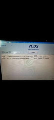

Salutari, o interpretare vă rog la sonda lambda, am înțeles că poate influența dpf. Valorile sunt citite la relanti, motor cald. Mașina este un Passat B 8 tdi 2.0. Mulțumesc
21 minute în urmă, powershot a scris:
Ai soft dieselgate ?
Nu, este euro 6, cod motor crlb

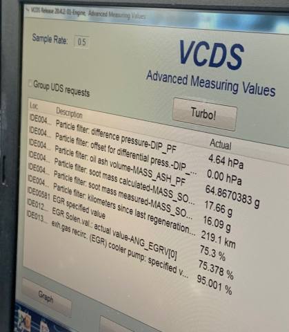

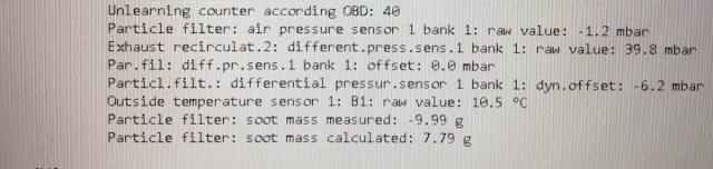

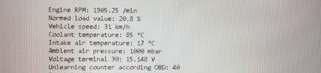

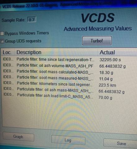

Salutare! Ma poate ajuta cineva cu interpretarea acestor valori ale dpf-ului. Tin sa mentionez ca egr-ul l-am schimbat pe original acum la 270.000km. Este vorba de o jetta 2013 1.6 tdi. Masina face regenerare in jur de aprox 350km iar daca a fost scoasa afara la 500km+ .
Va multumesc ptr ajutor!
Testul si poza sunt facute in septembrie anul trecut, se vede dupa comparatia valorilor. Atunci egr-ul era cel vechi.
Pune soft non dg, si regenereaza la 750, afara si 500 in oras.
