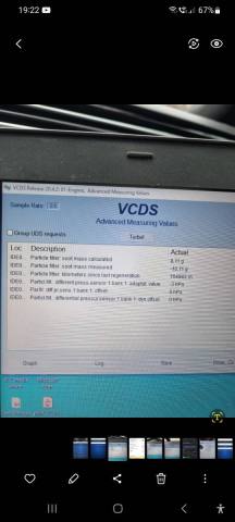

Salutare ! E normala valoarea negativa de - 2 - 3 hpa presiunea diferentiala adaptata la relanti ? Va multumesc !!

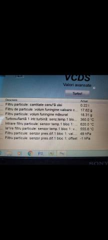

Ne omoară drumurile scurte cu motor nemergând în parametri. Eu, de curiozitate, m-am apucat să monitorizez cum face regenerarea la aceste temperaturi. Când o face, postez, deocamdată am 220km și nimic iar funinginea calculată e 11.4 g iar cea măsurată 6.05 g (0.19 L de cenușă ulei).
Presiunea diferențială (!) este diferența dintre presiunea măsurată la intrarea în DPF (dinspre galerii/turbo) și cea măsurată la ieșirea din DPF (spre evacuare) - sunt, practic, doi senzori. Cum ar putea să fie negativă?! 😕
Modificat de Oli77
Cand e gol (spart)

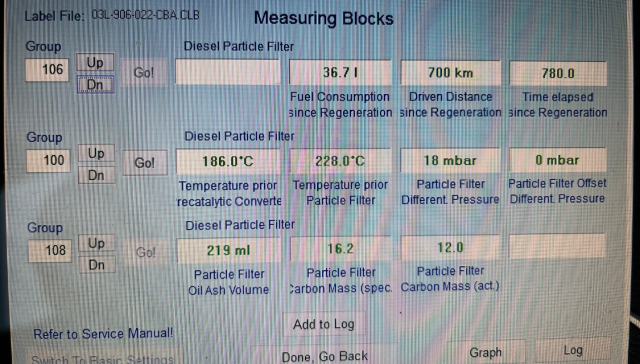

As vrea o părere despre acest DPF, mașina are 390k km motor cbab 140cp softata la 180cp (teoretic)
Pe scurt, povestea mașinii e cam așa:
in ultimii 100k km a început sa mâzgălească țeava, foarte isor dar totuși nu mai e cum văd la alții strălucitoare. Regenera pe la 300-400 km
De vreo 20k km am schimbat egr si am constatat ca “și-a revenit” acuma regenerează la peste 700km
Fac naveta pe naționala 5km pe sens si minim de doua ori pe săptămâna am 80-100km naționala cu oraș ( o ora de oraș)
Sa ma pregătesc de o curățare? e cam mare presiunea diferențială sau e ok?

10 hours ago, _R_A_D_U said:
Tu și funinginea măsurată o ai cu minus. Oare a resetat ceva dorel ”tiunerul”? Ce volum ai de cenușă ulei ai?
Funinginea măsurată ajunge la -11.9 grame după regenerare la mașini funcționale, nu e nimic anormal aici.
Țineți cont ca la temperaturile astea scăzute (am vazut -12 grade) motorul nu se încălzește decât după 20 de minute de mers, de aici regenerari dese la 120km de oras chiar și la o masina în parametri.
Frig => motorul nu e în regim normal de lucru => Consum mare => noxe mari și filtru încărcat mai rapid, dar câteodată nu ai ce face si mergi ca asta e. Nu moare filtrul de la doua săptămâni de ger.
Referitor la presiunile diferențiale... as tinde sa fac diferența între motorizări.
La 2.0 bitdi (este cu adblue), nu am văzut presiunea scăzând sub 15hPa după o regenerare, de regula stă la 16-18 hPa și o monitorizez de noua.
Modificat de ct_act

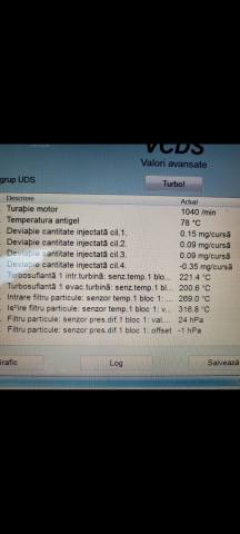

Salutare, o părere vă rog, este normal să am diferența asta de temperatura între senzor turbo și dpf în timpu regenerari? Atașez doua măsurători, prima în timpu regenerării forțate și după regenerare. Mulțumesc
