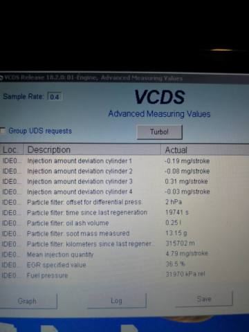

Salutare, masina e un golf 7 Gtd euro 6 153 800 km si am observat ca pe tipsuri se vde un pic de negreala. Valorile sunt ok?
Buna, ce parere aveti despre valorile pe care le am la injectoare si la DPF
si daca binevoiti sa imi spuneti care sunt valorile normale pentru un filtru de particule, spre exemplu

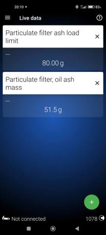

-oil ash
-difference pressure
IMG_20230121_202231.thumb.jpg.06553d2d71a9b64b592f8d48f0fd7cd6.jpgIMG_20230121_201642.thumb.jpg.1b7cc1edf1317553ea0051a3f1ee9bf6.jpg
va salut,am revenit cu valori proaspete....pe scurt masina consuma cu 1l mai mult in medie , mai nou facut schimb de ulei si filtre , stiu am intarziat cam mult schimbul la 15000 de obicei il fac la 10mii , mi-a consumat cca 3-400gr ulei intre schimb .La 10k lua in medie 200gr ulei . Ultimele 2 schimburi am bagat vatoil syn gold 5w30 vw507 iar acum are liqui molly toptec 5w30LL III . si la rece si la cald imi apare fum alb pe esapament si tipsurile in continuare sunt afumate si dupa un drum extern de 800km. imi pare cam mult Oil Ash ... din nou repet,asa merge de cca 3 ani, cca 400.000km , galerie curatata si egr inlocuit fix acum 1 an...voi ce parere aveti? probabil un injector sa pulverizeze slab? sa incerc un aditiv de curatat injectoare sau chiar ceva tratament duralube?
Colegu sutit cu postarea anterioara,vezi ca injectorul 3 e cam praf iar presiunea diferentiala e f mare,ala sta sa bubuie clar dpf e infundat
fata de ce valori afiseaza alti colegi al meu batran alergat arata parfum

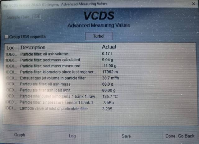

Deci, cam asa arata dupa un drum de 600km, regenerari la aproximativ 200km. Dar nu inteleg, nici eu, ca si alti, de ce Oil Ash Learned Value merge cu "-" :scratch:
Presiune diferentiala, desi nu apare, este sub 5mbar cu motorul pornit.

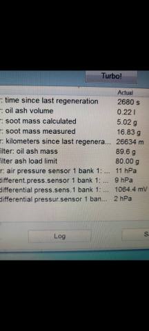

Aoleu , mii de scuze , acum vad cum a iesit poza asta .  O sa incerc sa va scriu cele mai importante date aici .
Presiune diferentiala 5,25 .
Soot mass calculated 7,66 .
Soot mass measured 18,62 .
Oil ash 72 .
As reface poza dar am modificat oil ash la 130 si s-a cam resetat totul .   Mi-a fost resetat oil ash pe 0 in ideea in care nu v-a mai face regenerari rapide.  A intrat in regenerare si nu a mai terminat regenerarea , binenteles ca s-a aprins si martorul.  Apoi am revenit cu oil ash pe 70 .   Acum am pus 130 sa vad daca se modifica ceva .  Am tot citit aici sute de comentarii .  Intrebarea mea este , daca ar fi problema din soft , nu ar fi trebuit sa faca intotdeauna asa ? Cand am cumparat-o facea la 4-500 km regenerare , apoi a tot scazut intervalul ...

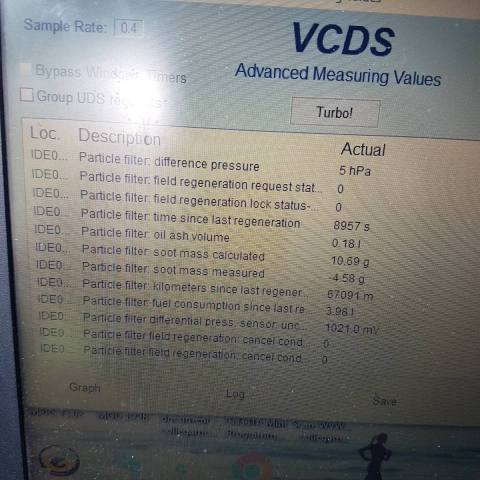

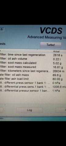

Salut ! Dupa  reconditionare turbinei, curatarea racitorului EGR si  a DPF-ului am aceste valori. Ce parere aveti ? Cum arata  ?  Va multumesc !

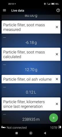

Salut, o părere vă rog la valori dpf, B 8, cod motor crlb. Mașina face regenerări dese, în jur de 100 km. Citirea este făcută cu motoru cald, la relanti și contact pus Mersi

      - presiune diferentiala mare + oil ash mare ( masina are in jur 300.000 km ? ) => filtru incarcat
      - diferenta mare intre soot calculated si measured, soot measured creste foarte repede => motorul genereaza mult fum care incarca filtrul.

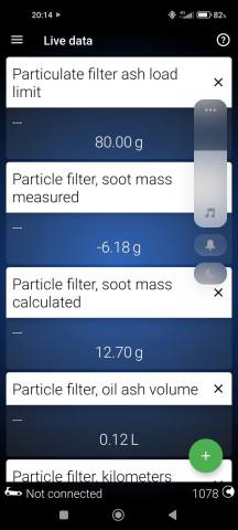

2 hours ago, Xman_ghio said:
DPF-ul "moare" la 80g d
Daca motorul e sanatos ,depaseste de trei ori valoarea ,si tot bine merge

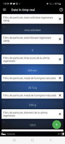

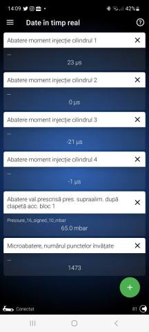

Salut,o părere va rog.golf 7 cod motor1.6 cxxb.2026475297_Screenshot_20230204_140913_OBDelevenVAG.thumb.jpg.6c76a87d890f13b51b5596969fa64962.jpg2026475297_Screenshot_20230204_140913_OBDelevenVAG.thumb.jpg.6c76a87d890f13b51b5596969fa64962.jpg238019048_Screenshot_20230204_140954_OBDelevenVAG.thumb.jpg.cd5783888301392bd21bdbf6b3d53307.jpg

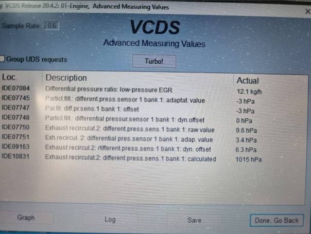

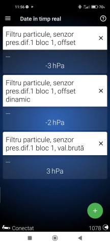

Salutare ! E normala valoarea negativa de - 2 - 3 hpa presiunea diferentiala adaptata la relanti ? Va multumesc !!

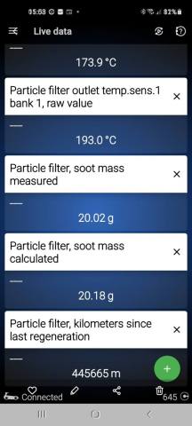

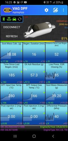

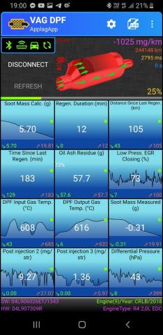

DPFul masinii tale nu pare sa lucreze cum trebuie, ai 20,12g funingine calculata (soot mass calculated) si 129 km parcursi de la ultima regenerare.In ritmul asta, cred ca foarte curand,  incepe iar sa regenereze.Atasez un screenshot de la masina mea, un 2.0 tdi, CRLB, cu 165.000 km, incarcare dpf 43g.
E drept, sunt motoare total diferite , dar , parerea mea , la tine regenereaza cam des.
Cei 129 km, unde sunt parcursi ? In oras, bara la bara ? Ce incarcare are dpf ?
Plus diferenta mare intre calculat si masurat...
Din păcate fac drumuri scurte de 14 km,dus întors la munca,masa măsurată nu creste mai mult de 8,9 grame și regenerari undeva la 150 km
