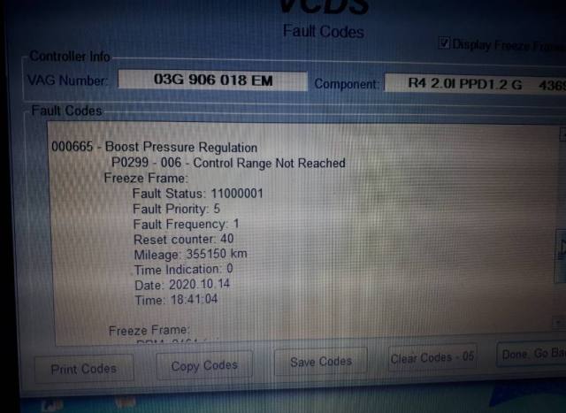

On 10/14/2020 at 6:53 PM, kosmyn_aurel89 said:
Nu este masina mea, a adus-o sa ma ocup de ea. Am sters eroarea a pornit regenerarea , a scos putin fum, am mers cu ea aproximativ 30km, dupa care check-u aprins si spira si eroarea e asa

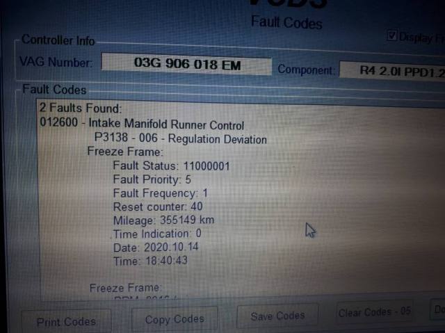

Revin cu rezolvarea! Fiind un VwPassat bmr, avea pusa galerie de admisie de alumimiu  de brd, cu capsula vacuumatica sparta, dupa inlocuirea capsulei, a ramas decat cea de boost pressure, chiar daca am inlocuit turbina( la cererea clientului ca deja o avea, dupa o constatare la un alt garaj, cea originala avand joc foarte mare).. de eroare am scapat dupa inlocuirea n75...

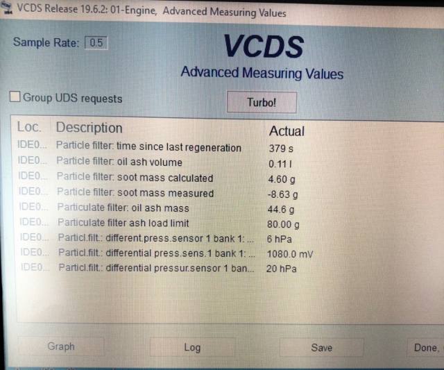

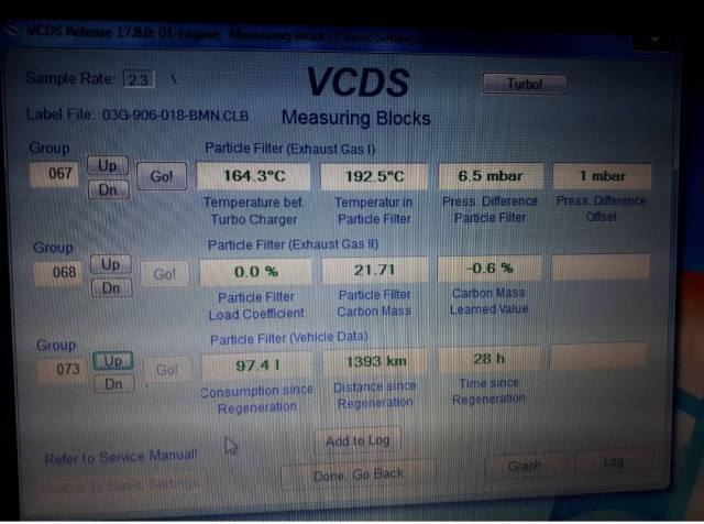

Salutare, am avut pana de curand soft dieselgate pe masina, regenerarea fiind facuta la ~300 km, iar dupa ce am pus soft dinainte de dieselgate, regenerarile se fac cam la ~340 km. Ma asteptam sa fie mai rara regenerarea, motiv pentru care am pus vcds-ul pe masina si am observat ca la oil ash volume am 0.01 l ( in grame nu arata ), ceea ce ma face sa cred ca a fost resetat ( 216.000 km actuali ).
Vreau sa ii schimb valoarea de la oil ash, in valoarea conform kilometrilor, deoarece banuiesc ca de asta regenerarile sunt cam la fel cu ambele softuri dieselgate, dar este buna formula aceasta ( Nr de km * 7/100 * 0.0046 ) pentru motoarele CR ?
Las si o poza cu valorile DPF, daca e amabil cineva sa ma ajute cu un raspuns. Multumesc.

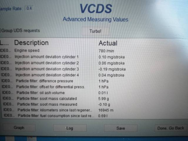

Ce valoare vrei sa schimbi sa intre mai repede ?
Particle Filter Initialization are valoarea de 0.246 si ma gandeam ca daca o sa pun 0.152 ar intra in regenerare la 15 grame acumulate si sa nu se mai umple filtrul prea mult
+ca oil ash u l am schimbat si pe el in 0 de la 0.0243 si acum imi arata ca este 1.1345 ceva de genu si ma gandeam sa l pun si pe acesta la valoarea initiala

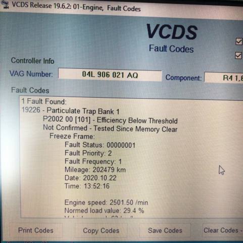

Salut , din câte am citit pe forum nu m am putut lămuri dacă aceste valori ale DPF sunt normale . Masina in cauza este un A3 1.6 TDI CRKB 2015 , 202000 km , mi se aprinde check engine cam la 30 40 km , DPF ul își face regenerarile normal la 200-250 mm  însă pe diagnoza imi apare P2002 - effiency below threshold , îl șterg însă apare dinou acest cod de eroare .
O problema la moror a colmatat dpf-ul.
Rezolva problema si apoi fa o regenerare fortata sau curata dpf-ul
Mulțumesc de sfat , tocmai ce am schimbat distribuția , poate sa fie din cauza asta ? Sa nu fi fost bine pusă la punct ?
Modificat de lupo_bv
Eliminare quote postare anterioara
Mulțumesc de sfat , pana sa schimb distribuția nu au fost probleme de nici un fel , însă după ce am schimbat o la doua trei zile a apărut check-ul in bord și după și eroarea , deci DPF-ul este in regula ?
Tot întreb ca de o luna tot încerc sa ii dau de cap , forumuri , păreri , și becul ăla aprins după o scurta plimbare e cel mai deranjant lucru posibil . Mulțumesc încă o data
