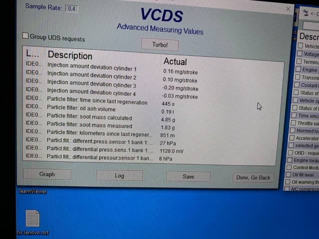

Nu sunt erori. Este un instantaneu cu parametrii injectoarelor şi ai DPF.
@lupo_bv sunt in parametrii valorile respective?
La injectoare corecţiile sunt ok.

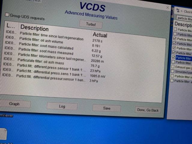

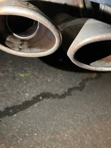

Salutare. De curand am cumparat un Seat Leon FR 2.0 TDI 184 cai, cod motor CUPA. DPF-ul isi face regenerare din 50 in 50 km :) Masina merge bine, trage normal(am cronometrat si comparat cu altele cu acelasi motor), nu intra niciodata in limp mode, nu mi s-a aprins niciodata martorul de la DPF. Regenerarile sunt foarte scurte, nu cred ca tin nici 5 km ca si distanta. O sa atasez o poza cu valorile fix dupa o regenerare si o poza cu evacuarile(este facuta fix dupa spalare, dar si dupa doua saptamani si muuulte regenerari la fel arata). Din ce am mai citit pe aici, presiunea diferentiala imi pare cam mare, nu am nicio eroare pe niciun senzor.
Ma poate ajuta cineva cu o parere? De ce isi face atat de des? Merita sa il duc la o curatare?

@CostiMMC pune o poza cu aceeași parametrii in 20- 30 km. Probabil îți crește measured f mult pentru că motorul e fumigen.
Consum ulei ?

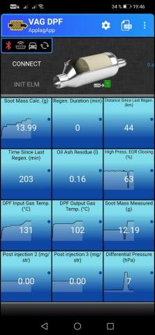

Va rog sa ma ajutați cu o opinie. Am un Golf 6 din anul 2012, motorizare 2.0  140 cp 261000 km cutie Dsg. Motorul trage foarte bine doar ca țeavă de esapament este cu funingine ( mașina nu scoate fum). Atașez și o poza cu Vag DPF (procentul pe linia galbena este de 70 %).
Va mulțumesc anticipat pentru ajutor și sper ca am postat unde trebuie. Screenshot_20201130_194612_com.applagapp.vagdpf.thumb.jpg.facfc9e908c8b6b21d296128f0d56d10.jpg
Modificat de Bogdan B N D
Cam putini km pt continutul de soot mass calculated.
Posibil dpf fisurat sau chiar gaurit.. daca ai evacuarea afumata
Si-a montat cineva filtru de particule after market?

@Alextz atasez acum o poza cu aceleasi valori dupa 20 km. Despre consumul de ulei nu stiu ce sa spun, am mers 1200 km de cand o am si am completat cu 500ml, doar ca imi pierde(nu ma pricep, asa imi aduc aminte de la mecanic) pe la simering arbore cotit, simering ax cu came si garnituri injectoare. Saptamana viitoare sunt programat la revizie, distributie si o sa schimb si pe unde il pierde, sa vad daca mai scade de pe joja.
@CostiMMC exact ce credeam
 Mașina vede soot mass measured f mare după putini km. Daca consumul de ulei e rezonabil trebuie sa cauți motivul in altă parte: injectoare / senzori lambda etc.
CUPA sau CUNA iau in jur de 1l la 15000 de noi. E plin pe oil-club.de de consum ulei crescut și acum cu vârsta mașinilor în creștere și de regenerari f dese. De obicei la km > 200k simeringuri supape + segmenți ce necesita schimbare.
Km par reali după oil ash și aș face și o curățare a filtrului după ce determini unde e problema.
