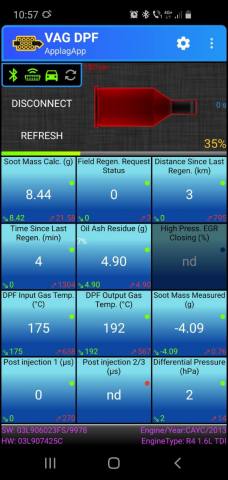

Am cumparat o skoda rapid 1.6tdi,  cayc, 141000km care par reali... masina scoate fum de ma claxoneaza participantii la trafic in caz ca porneste regenerarea dpf ului(mentionez ca se regenereaza in bucuresti la maxim 20km parcursi).
motorul se aude foarte ciudat.
pur si simplu nu stiu ce sa ii fac.
nu am vcds sau alte tool uri de testare.
ma poate ajuta cineva cu solutionarea acestei probleme? Imi albeste parul in cap inainte de vreme...
va multumesc anticipat!

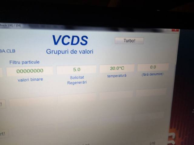

Daca fumul scos la regenerare e alb ai probleme pe injectoare,asa am avut si eu
@ iacovita - ti-ai resetat tu Oil Ash Residue ? presupun ca nu are 20.000 - 30.000km a.i. sa-ti arate 4.90g.
oricum e remarcabil ca ai mers 763km cu masina inainte de a porni regenerarea (la o medie de 35km/h cred ca ai circulat mixt oras/DN)

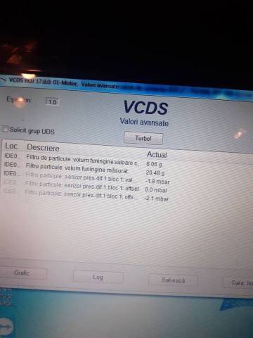

Salut.  Oare de ce asa de mare diferență între cantitatea de funingine măsurată si cea calculată? Si presiune diferențială cu contactul pus, de ce e pe minus - 1.8....-2...
Mașină în cauză:octavia 3 1.6 diesel euro6. Cod motor CXX.
Codeaza din nou G450 si urmareste cum lucreaza dupa.
Poti incerca si cu altul.
Cu contactul pus trebuie sa arate 0 mbar.

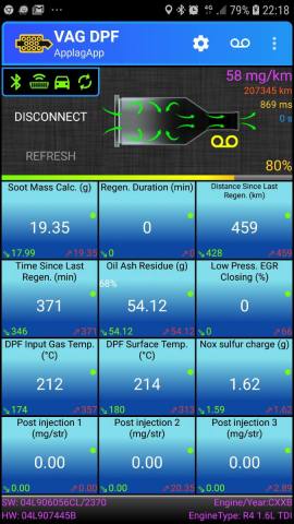

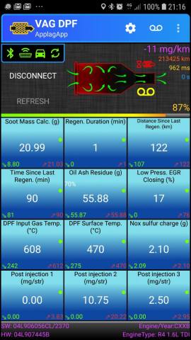

65727863_Screenshot_20201107-210851_VAGDPF.thumb.jpg.477937f71d33d67629b085e9104c289a.jpgAm o Skoda Octavia III an 2016, euro6, 1,6 TDI, motor CXXB, 110 CP ... si am observat ca isi face Regenerari DPF dese ... aprox 130 km in oras ... 250 km exterior
Acum isi face si exterior la 130 km regenerarea ...
Am observat acum ca sare de la incarcare DPF de 30% direct la 100% ... de ce oare ?
P.S. asta vara am facut pe autostrada 637 km ... iar anul trecut isi facea exterior si la 459 km.

Pune vagdpf pe grupa 0 și o să vezi și spot mass measured.
Vezi de la care îți iei regen.

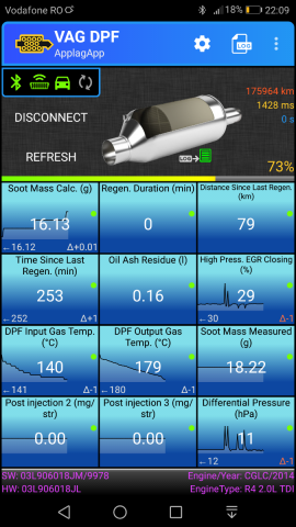

Imi puteti spune si mie o parere despre valorile de mai jos, va rog? Masina este un Audi Q5 2.0 tdi, 2014, 177cp, CGLC. Regenerarile le face cam la 120 km. Mersi!
