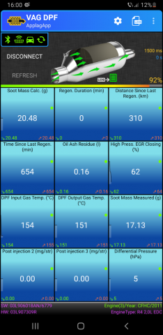

Salutare tuturor! Sunt nou pe forum, este prima dată când postez aici. Deţin un Golf 6 din 2011 cu motor de 2l 140 CFHC, la care monitorizez filtrul de particule cu VAG DPF. Îm ziceţi şi mie cum stă filtrul meu?
Din ce am citit pe forum (cam 30 de pagini) am dedus ca am soft pre-dieselgate (6779). Eu zic că face regenerări cam dese, ultima dată a făcut cam la 330 de km în regim 60% extraurban, dar am prins şi perioadă când a făcut între 200-250. Maşina are 245k km pe bord. Ataşez poza.
Modificat de ClaudiuB97
Am mai adaugat la descriere
Cam putini km intre reg.
Depinde km in oras sau afara.
Influenteaza mult uzura internelor la motor...uleiul folosit.. combustibil.
Avand in vedere km.. eu zic sa mai pui 100k km pe langa ce vezi pe bord .. e binisor.
De unde ai scos 100k de km? Din ce am văzut pe forum cam la 250k ar atinge 0.175 ml oil ash,adică limita maximă iar eu am 0.16x.. trebuia să am peste 0.25 la 300k+ km, zic eu.
Pt ca se modifica si oil ash. Nu mai poti fi sigur de nimic.
Masini cumparate la 3... 4 ani cu km reali si scumpe.. au ajuns acum la 10 ani si 400..500k km.
Dpf inca functioneaza desi are oil ash depasit demult.
Odata ce se aduc modificari in ecu pt a maslui niste chestii.. acesta .. dpf.ul are de suferit mult.
