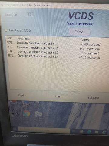

Salut ma puteti ajuta daca se poate face regenerare fortata la vw polo 6R 1.6 TDI cayb? pe "clona" vcds de am cumparat o nu gasesc la basic settings "service regeneration of particle filter" am vazut ca pot sa o fac "in mers" sa schimb valoarea de acolo din 00 00 in 00 01, dar eram curios daca cumpar interfata delphi daca se poate face regenerarea "pe loc". Problema e ca am avut o problema la un moment dat de mi s a aprins spirala filtru de particule si check engine u (datorita unui injector prost) si a trebuit sa resetez "valoarea dpf ului" care era 0.243 si am pus 0 ca sa se stearga martorii din bord.Am fct trb asta cand aveam 11 grame soot mass u masurat si acum imi arata ca am 18 dar defapt eu am acum dupa calcule 29 a intrat in regenerare azi si s a oprit la 18 pt ca acum dpf u nu stie cat are de fapt si nu stiu ce sa fac. De asta zic ca ar trebui o regenerare fortata pe loc.

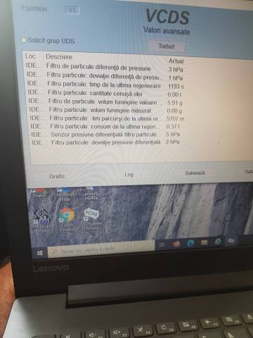

Salut stimati colegi!
Detin masina din semnatura pe care am achizitionat-o in luna februarie de la un cunoscut care a adus-o din Germania. Primul lucru pe care l-am schimbat a fost EGR-ul intrucat masina nu tragea iar in bord era aprins check engine. De cand am luat-o isi facea regenerari foarte dese si lungi iar in baia de ulei crestea nivelul fapt ce ma determinat sa curat filtru la Odorheiul Secuiesc si sa fac downgrade la dieselgate. Acum regenereaza la aproximativ 250 km, 30% oras, 70% drumuri nationale insa cred ca tot este foarte des, regenerarile fiind scurte(circa 5 minute de mers in vit.3 cu 60-70 km/h). Nu cunosc ce valoare avea oil ash inainte de curatare insa acum este 0,00 l, credeti ca este ok, trebuie modificat?
Un sfat, va rog!
PS. Masina are in bord 220000 km, cod motor CGLB, fara erori pe engine.
Valori ale DPF:
salut,eu am aceeasi masina cu a ta,valoarea oil ash trebuie sa fie in concordanta cu nr de km,de exemplu eu am 0.14 l la 160 mii km.ideea este ca dupa ce a fost facuta curatare dpf,masinii trebuia sa i se spuna,aceea este valoare de dpf nou.
Mecanicul a spus masinii ca este filtru nou!
Deci, trebuie adaptare la oil ash in functie de km.?
Ce parere ai de valorile dpf?
Spălându-se nu este considerat nou, deci valoare 0?
dupa parerea mea,un filtru curatat nu poate fi considerat nou.nu stiu daca se poate curata 100% iar in timp el oricum isi pierde din calitati/proprietati curatare.
Sunt de acord cu tine, dar nici valoarea estimată la numărul de km nu ar trebui.
@silvi70 avand in vedere ca la ~90 km parcursi ai 9 g soot measured, estimez ca mai faci inca maxim 150 km in acelasi regim pana la urmatoarea regenerare. Vezi cum se mai comporta dupa o regenerare, iar apoi incearca si cu oil ash conform km masinii. La mine s-a vazut o imbunatatire dupa ce am facut asta. (de asemenea DPF curatat la Odorhei)

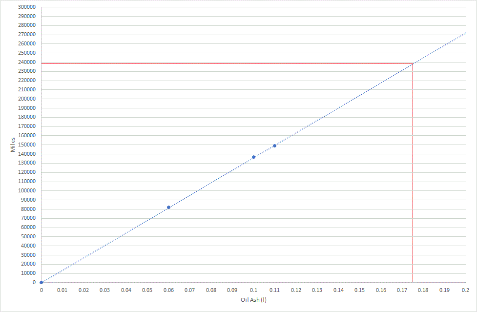

putin probabil sa ai km reali daca ai 0.14 la 160.000
exact astia sunt,dar care este legatura cu ce se discuta?
Modificat de R Z F
graficul tau arata ca 0.14 se ating la peste 200.000km, tu ii ai la 160.000, cum spuneam, slabe sanse sa fie reali.
daca deranjeaza cu ceva, ignora informatia.
cu riscul de a ma repeta, km sunt reali.ce legatura are cu discutia,daca tot ai intervenit de ce nu le oferi colegilor o solutie?
Cred ca e foarte important cum s-a mers in acest nr de km. Daca s-au facut preponderent urban, cu siguranta cresterea oil ash va fi mai mare decat unul care a mers doar extraurban.
@R Z F ca idee, nu iau partea nimanui, dar ce spune @detinator este relativ adevarat. Eu am 0.11 la 195k :) Dar masina a vazut doar drumuri extraurbane de cand am luat-o in proportie de 90% iar la nemti sigur a mers mult pe autostrazi.
Asa cum am spus in primul paragraf, depinde in mare masura cum au fost facuti acei km, oil ash creste pe nr de regenerari. Daca se merge mult in oras, automat nr de regenerari este mai mare si in concluzie si oil ash este mai mare comparativ cu un motor care a facut acesti km in extraurban.

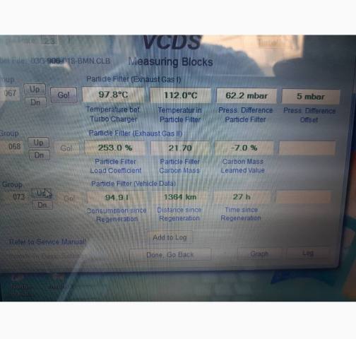

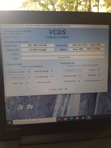

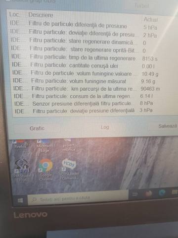

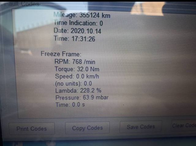

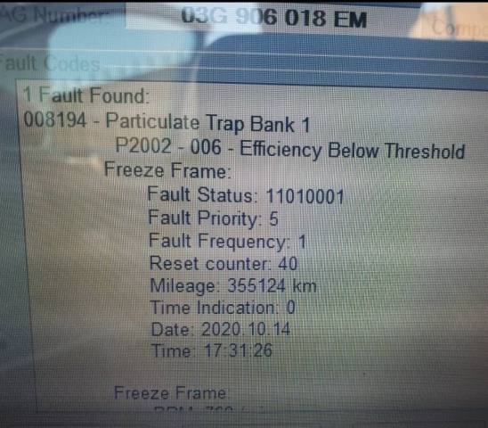

Salut ! Passat b6 2.0 bmr cu eroarea.
Se vindeca cu dpf off sau cu altceva ?
Dar ai mers cu ea asa nu gluma ..
Crestei cantitatea de cenusa  sterge eroarea si incearca o regen fortata  ..daca nu scade se mai fac niste artificii pe la g450...
( la regenerare ia cu tine un extinctor ca la cat este de incarcat e posibil sa se aprindă)
Eu unul am reusit sa regenerez si filtre mult mai incarcate si sa sterg aceeasi eroare
Pregatestete si de un turbo
Nu este masina mea, a adus-o sa ma ocup de ea. Am sters eroarea a pornit regenerarea , a scos putin fum, am mers cu ea aproximativ 30km, dupa care check-u aprins si spira si eroarea e asa
Sterge erorile vezi ce reapare ....vezi distribuitorul de vacuum furtunase sau chiar el ca ai eroare si pe galeria de admisie
21.7 e putin fata de km pe care ii are incearca sa pui 60 g
La carbon mass ma refer
On 13.10.2020 at 11:44, R Z F a scris:
Graficul e in mile sau km ?
eu cred ca a vrut sa scrie mileage si este vorba de km
Un link cu valori reale adunate de la utilizatori despre incarcare DPF per mile parcurse:
https://forums.tdiclub.com/index.php?threads/clean-diesel-dpf-data-collection-thread.324067/
Raportul incarcare/distanta variaza functie de consum si de oil quality ales. Toata lumea are dreptate, inclusiv R Z F.
