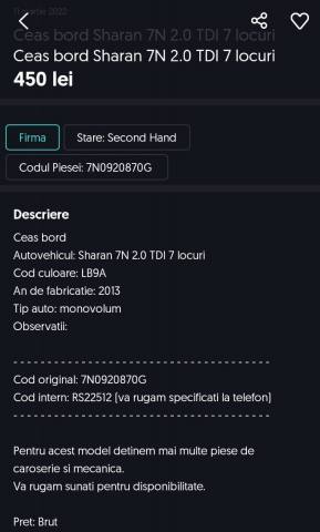

Insa ceasuri de bord nu am gasit nicaieri...

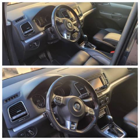

clar ca e fain... dar si mai scump. Ieri am montat unul din acesta pe un Sharan 2013... daca vrei, iti pun o poza sa vezi cum arata
Din pacate nu am altele, masina era parcata cu volanul virat
Da, a ieșit frumos!

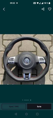

Decizie grea, 300ron daca schimb volanul clasic cu comenzi, vs 1500 ron volan de GTD cu tot cu airbag, cel mai ieftin gasit...
Color am vazut doar unul din 2017 cu 2400ron...

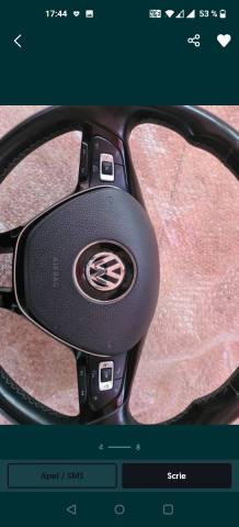

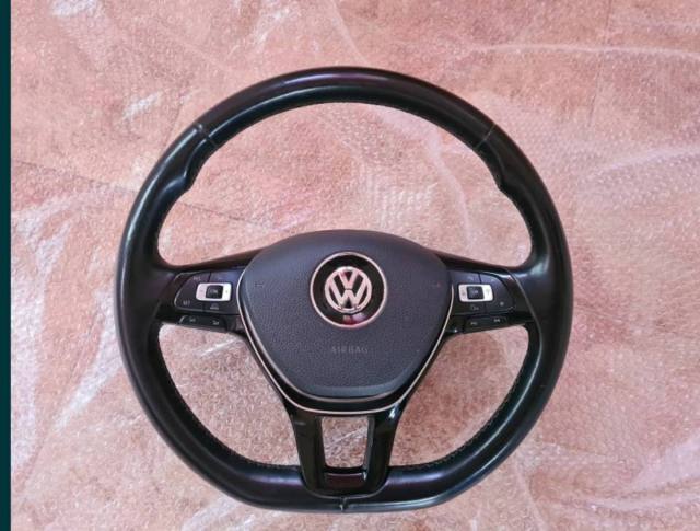

Am gasit un volan de golf 7/passat B8 cu comenzi cu tasta cnl in stanga, la pret asemanator cu volanul de Golf 6 GTD.
Care ar fi diferența intre ele? Cel de Golf 7 pare mai mare parca...
Ceasurile.le-am comandat dar cu volanul inca nu sunt hotarat...
Te complici.....o sa fie mai complicat, calculator modificat de coloana, bani mai multi, etc
Cumpara-l pe cel de GTD daca vrei ceva deosebit, pastrezi aspectul de fabrica, corect.... nu e ieftin, dar nici nu-l vezi pe orice masina. Asta de Golf 7....il vezi pe orice masina.....
asta de g7 e normal iar ala de g6 e gti gtd...clar asta gtg ar trebui sa fie mai scump
florin modelul asta de volan de g7 merge fara modificari la spira

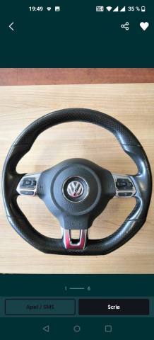

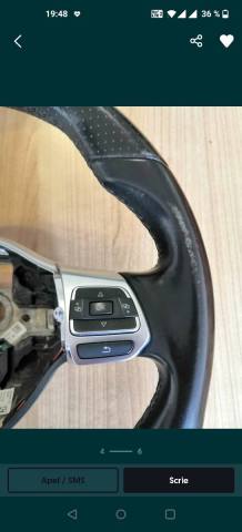

Am gasit 2 variante pentru GTD
1. Cu piele originala la 1500ron insa are putina uzura in dreapta( se poate repara?)
2. Imbracat recent, daca nu ma insel, insa la 1700ron.
Modificat de niku2
Merita cel îmbrăcat,  daca e lucrat ok si pielea e de calitate
