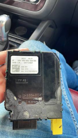

Am cumpărat calculator cu codul 1K0953569G, la ce te referi când zici "Banuiesc ca ai cumpărat calculator cu G85 ...nu fara..." am luat doar calculatorul , spira și g85 au rămas cele originale de pe mașină... Că am citit in paginile anterioare că spira este buna , adică codul 1K0959653C
Trebuia sa mearga. 549G suporta G85,deci trebuia sa te lase sa faci BS.
Cred ca e defect...
Curios e că restul merge la mașină ... Poate fi defect calculatorul 549G doar pe partea de senzor G85 (senzorul clar e bun că pe calculatorul vechi merge) sau poate fii alta metoda de calibrare fata de calculatorul vechi?
Procedura e aceeasi
 Da,poate fi defect pe partea de G85. Vezi conectorul unde intra G85...pinii sunt ok? Sa nu fie oxidati...lipsa...samd.

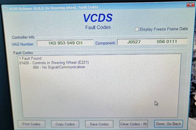

Am si eu volan de golf 7 si nu-mi mai merg comenzile, nici iluminarea pe partea stanga si nici claxonul, am eroarea din poza la ele, ce trebuie schimbat / reparat?
Modificat de cryst7ano
A mers? Daca da, verifica spira volan. Aceea pare a fi problema.
Daca iluminarea pe partea dreapta merge, airbag ok, etc...nu este de la spira. Cel mai probabil din comenzile volan.
Iluminarea pe partea dreapta functioneaza, eroare de airbag nu am, nu merg butoanele nici pe stanga nici pe dreapta si nici claxonul si da au mers toate si apoi dintr-o data nu.
Da,posibil comenzile defecte. Verifica conectorii de sub airbag...cel care vine din spira si cei 2 de legatura intre comenzile stg/dr.
Multumesc, voi verifica cablajul!

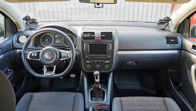

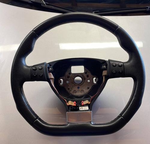

Bună seara!Am schimbat volanul în 4 spițe,  cu unul cu comenzi și am ceva probleme:
1. s a aprins martorul galben în bord, 2.la viraj se aude un zgomot de frecare și  după virare nu mai revine singur la poziția inițială.
Ce pasi mai am de făcut?
Am atașat foto cu noul volan și noul calculator de coloana.
Urmatorul pas e sa schimbi calculatorul de coloana. Asta nu suporta G85,senzor unghi volan. Iar zgomotul- demonteaza si vei afla. Nu ai montat ceva  cum trebuie la loc.
Am pus calculatorul de coloana pe care l am achiziționat cu volanul.
ce calc coloana ai avut inainte?
Sa inteleg ca, calculatorul cu BS, cel ,,nou",nu este bun? Cu BS funcționează tastele din partea stânga și claxonul,dar am eroare in bord, servodirectie și încă o eroare cu caseta de direcție. Și nici servo nu funcționează OK.Cu al masinii, cel ,,vechi",fără litera, dispar erorile, dar nu funcționează nici o tasta pe volan și nici claxonul.
Ok, totuși, cel de unde am luat volanul confirma ca la el a funcționat cu calculatorul ,,BS". Poate am luat teapa
...Mulțumesc pt răspunsuri!
NU e teapa, el avea o masina mai noua la care nu mai era nevoie de senzorul G85, deoarece se foloseste de G269 din caseta.

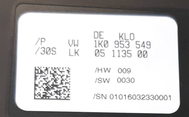

Ce terminatie trebuie sa aibă ca se se potrivească la mine, golf 5, 1.4 benzina 2004?
Asta s ar potrivit?
Modificat de floru77
Nu. De ce crezi ca ti-am pus linkul mai sus? Alegi type 1,CU G85, Lin 1.3.
Din tabelul de mai sus ai doar 3 variante : B, AC, AD
