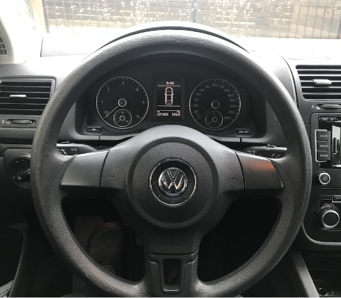

Masina: VW Jetta, fabricata in iunie 2010 (similara cu golf V.). A venit din fabrica cu:
- pilot automat
- ceasurile noi
- volan fara comenzi

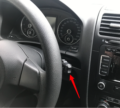

- meniul il accesez de pe maneta stergatoarelor

3. De pe acest forum am aflat ca unele butoane de pe volan nu o sa mearga din cauza manetei pentru stergatoare, sau sa mearga partial (fara butonul pentru meniu). Se poate coda intr-un fel astfel incat sa mearga toate butoanele? Sau se poate schimba doar maneta sa fie fara butonul pentru meniu?

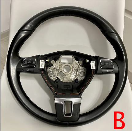

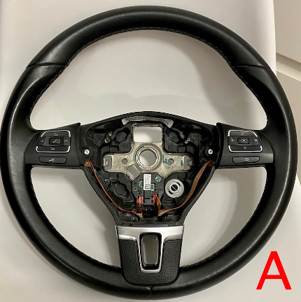

4. Pe piata sunt doua modele ale aceluiasi volan. Din ce am inteles unul dintre ele ar avea un modul pentru comenzi deja integrat in volan (B). Exista vreo legatura intre tipul de volan si calculatorul de coloana? Trebuie sa le aleg astfel incat sa fie compatibile?

Desfa volanul si vezi ce model de airbag ai, in fuctie de prinderea acestuia, optezi pt volan A sau B...cel mai probabil B

In completare-calc coloana sa fie HL, lin 2. Volanul din pacate nu merge niciunul...si sa patrezi airbag-ul tau. Singurul care merge,e cel Rline.Altfel, vinzi volanul tau complet si iei altul complet,cu comenzi.

Poate sa ia si calc de coloana cu CH in coada, il codeaza fara G85. NU e nevoie de schimbat spira. Poate fi pus oricare volan, in functie de airbag.

Nu ma intereseaza sa pastrez airbagul curent, o sa cumpar airbag in functie de volan (A sau B din pozele postate de mai sus. Au prindere diferita), sau o sa iau un volan cu totul.
Insa, inca sunt nedumerit in ceea ce priveste diferenta dintrele volanele postate de mine. Cum ziceam mai sus la punctul 4, cica modelul B, ar avea un modul/calculator deja integrat in volan, pe cand volanul A nu ar avea.
Care e legatura intre modulul ala si viitorul calculator de coloana, conteaza in vreun fel?
@spido Cred ca o sa merg cu 1K0-953-549-CD, care pare sa aiba LIN 1.3 & 2.0 (nu sunt la curent cu inseamna LIN, dar faptul ca acestul modul suporta mai multe versiuni, cred ca sunt sanse mai mici sa am probleme)
Ambele au un modul integrat. A il are central, B il are inclus in butoanele din stinga. Vor functiona ambele.
  On 16.12.2021 at 19:49, ionut.antohi a scris:
Expand
Cica fals.
Diferente doar de forma/aspect, model prindere airbag, etc.

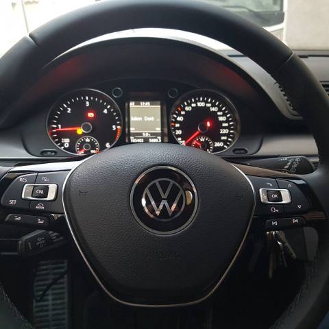

Vreau sa pun volan cu comenzi, ceasuri BC+, si sa schimb RCD-ul cu o navigatie android.

Nu ai de inlocuit decat volanul,cu unul compatibil si cablajul aferent. Codare si cam asta e.Manetele pot ramane cele originale.Volanul de Mk7 nu va merge plug&play. Vor trebui modificari suplimentare,mai complicat/costisitor,dar se face. Ceasurile-se identifica dupa cod PN.Trebuie sa fie de genul 7N092087x sau 88x..

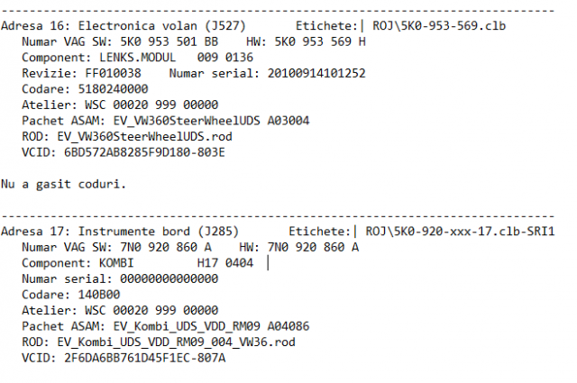

Totusi nu e asta calculatorul de coloana -   Adresa 16: Electronica volan
    Numar piesa modul comanda: 5K0 953 501 BB ?
Merg codate ca sa iti arata consumuri,  trip, etc. Daca vrei bc+, trebuie si alte ceasuri,  adaptate immo, etc...mai complicat daca vrei sa le faci singur
P.s... am.vazut ca are H...dar nu cred ca o sa suporte. ..daca e calc original, nu am văzut una cu 5k0.
569...care sa fie fara volan comenzi si temp de fabrica si sa fie echipata cu calc highline care sa suporte tot....de fabrica.

pt volant de mk7 trebuie sa cauti cu tasta cnl si comenzi vocale in partea dreapta ca sa mearga plug and play

Exista o singura varianta - spira originala (mari sanse) s-a rupt si a fost inlocuita cu un ... 569H. Vedem cand isi monteaza volanul. De accea i-am cerut VIN, sa vad cu ce a iesit din fabrica.
